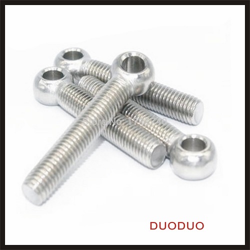

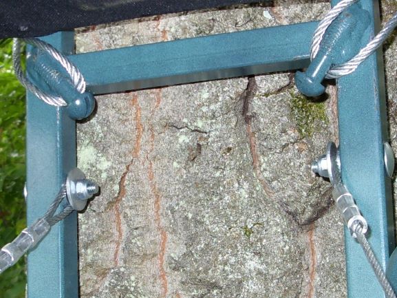

И аз мисля в тая посока. Така ще е най-добре естетически и е практично за обтягане на въжетата.

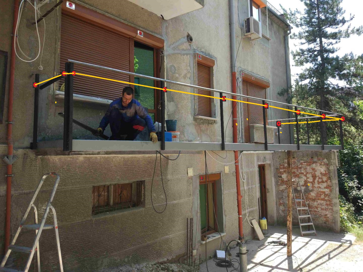

П.П. Съжалявам, че не бях предвидил такава система предварително, за да разпробия отворите в колоните с колонна бормашина преди монтажа. Сега ще си е играчка да пробивам по 20-на дупки в 11 колони на място и да им гоня съостноста и за това "бягах" към О-болта..
lov - майстор
Понеже съм правил над 1000 малки кауши на стоманено въже 4мм разпробиването ще ти се види песен. :-D Като казвам малки за ориентир ухото се захващаше към стоманена конструкция с каруцарски болт М6 :) Долните две въженца. Горните са с по дебело. Това е най малкото което може да се получи. Профила за ориентир е 20х20. Та представи си на по дебело въже как ще изглежда с рингов болт каквото и старание да приложиш да го направиш по малък. И те това е след като ухото е било натоварвано с около 200 оки за да се изпъне и свие.
nikolov333 - майстор
Идеята с О-болта ми е да ги монтирам на външната страна на колоните, от лицевия край и да опаша парапета с цяло въже, което да се фиксира само в двете крайни колони. Така ще имам и по-малко дупчене и шпилки за запресоване, но до колко ще е проблем за изпъването не знам, понеже ще иска яко опъване, а в ъглите колоните към парапета са двойни и се срещат на ръб, та ако е с 0-болтове, ще трябва да ги изнасям към ъгъла на колоната за да не "забива въжето в тях на завоя, а и крайните колони, ще им трябва планка за да изпъвам въжетата, че иначе ще изкъртят ухото на болта, ако взема по малките.. Иначе с ябълковидния може и да държи, ако ги заваря.
lov - майстор
То всякак ще стане но на мен визуално не ми изглежда добре със изнасянето от страни на колонките. Ще стои като метнато от горе.
Какво ще си спестиш една дупка повече а на цената на ринг болта ще вземеш две нит гайки. Тях ще ги ползваш като водач в колонките както си показал на първата снимка. А тъй или иначе за да хванеш болта пак ще ти трябва гайка. За мен не се дели от снимката която си показал в началото.
Те хората са го измислили отдавна само трябва да го приспособиш към наличните материали на нашия пазар.

Това дето съм го виждал слагат максимум 5-6 сегмента. И под 4мм с малко сегменти ще изглежда грозно. За въжетата ще трябва да ровиш щото има и декоративни а те са по евтини от товарните. Може пък някой да продава такива. Преди десеттина години се занимавах та информацията ми е дърта. Дори само с покритие пак става не се притеснявай чак толкова от корзия. Опънати са и без триене така че дай боже след 20 години да ги сменяш пак. Само не се връзвай на тези с пластмасовото прозрачно уж силиконово покритие. За няколко години се люпи от слънцето.
А дали е меко или твърдо все тая. То ще е изпънато и твърдото даже ще е по добре ако не правиш уши.Цената в случая е определяща.

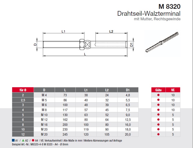

Ако ще запресоваш шпилки и въжето е примерно 4мм шпилката трябва да е 8мм.

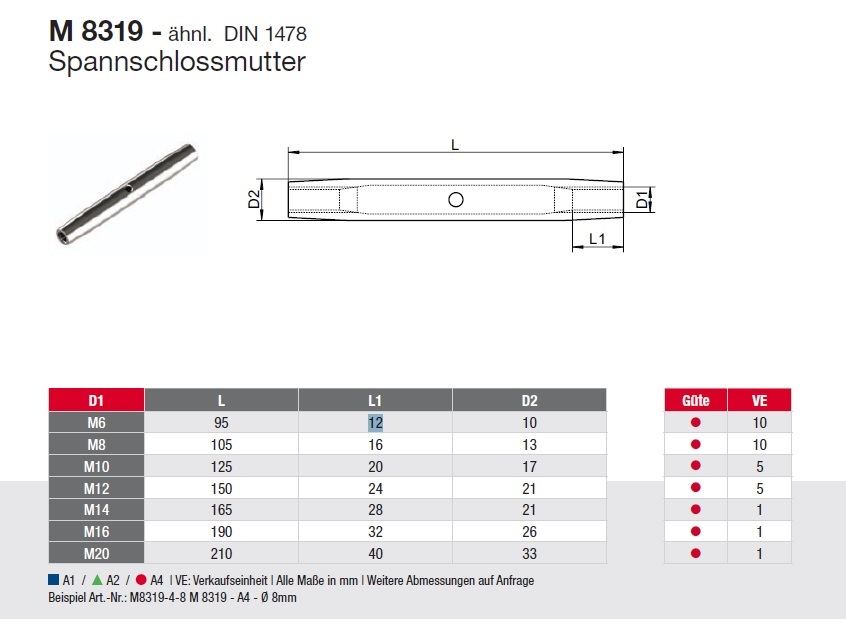

Иначе са много удобни тия само-законтрящите конектори и по-чудо намерих такива при wasi.bg, но са с фиксиращ винт май.. Намерих и на Wurt https://eshop.wuerth.de/is-bin/INTERSHO ... etailpageA

Прави го със шпилки и не се разправяй с глупости. Тези конектори са за ония дето ръцете съм и завряни на едно друго място. :lol:
Гледах шпилка 1м/8мм е към 6 кинта от две таман ще си направиш растера на 10 като толкова държиш да е на толкова. И на стругар да си платиш пак ще си на далавера и ще е по нежно. Капишони тапи и каквото се сетиш още едва ли ще е повече от 2-30 лева. Въжето ще е най скъпото нещо. И пак ще се получи по прибрано и семпло. Все пак напиши колко им е цената на конекторите че ми е интересно. :-D
Колегата и той показа доста хубави неща дето и на мен ми се въртяха в главата как да претаковаме дявола. Гледам обтяжна втулка с глава. http://www.maxparapeti.com/products/view/633/132
