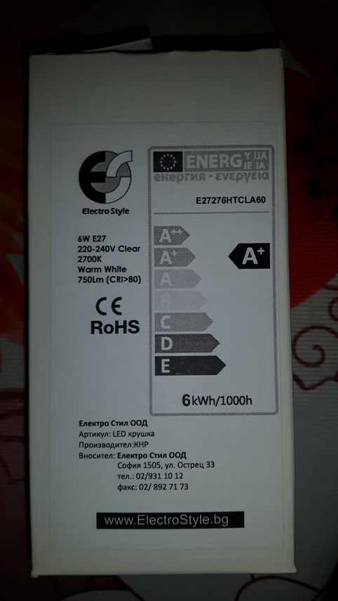

И за да не е само спам.... Това е крушка де гаранцията издържа и да свети още - удържа:
А тва на кутията лежи:
LED E27 6W_rk1.jpg (90.58 KиБ) Видяна 2860 пъти

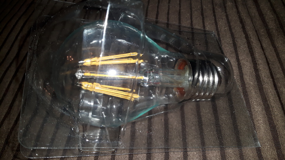

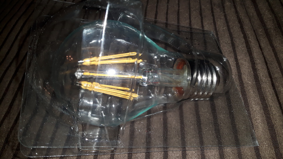

Етикетите са подлепени на голия картон. А в кутията е така е застопорена:

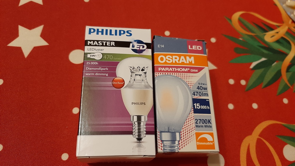

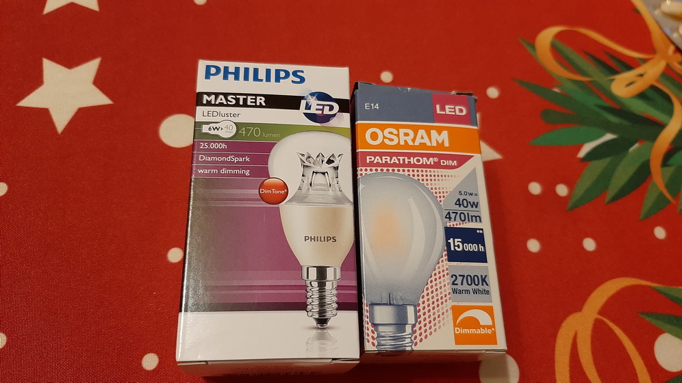

Филипса на снимката ми пасна точно на мястото си защото:
1. Светят много еднакво с халогенните.
2. Димират се в унисон със халогенните за разлика от о-срама.
3. Димират се със стар димер за НЖ и без в паралел на LED-овете да има включена НЖ :shock: за тразлика от о-срама.
Недостатъци - висока цена към и над 16 лв.
