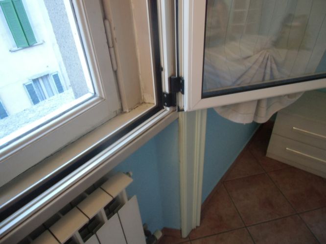

В град Бергамо , Италия, в къща в която спахме , имаше дървена дограма външна, вероятно заради историческата част на мястото, а на десетина сантиметра от вътре пластмасова двойна.
От улицата не се чуваше шум, но от съседни апартаменти се чуваше.

Монтирал съм втори ред дограма, но беше на строителен обект и имаше възможност отвора за прозореца да се разшири достатъчно, за да може крилото на външния прозорец, да влезе във вътрешния, като се отвори. Целта беше звукоизолирана стая в болница. Там и стените, пода и тавана бяха обезшумявани с някакви панели + 2 реда врати.
Мисля си за плъзгащите вратички на душ кабините. Преди години вайс-профил предлагаха такава система (но май не бяха тяхно производство), профилите бяха доста фини. Остъкляването - 5мм плексиглас, но може да се замени със стъкло.
