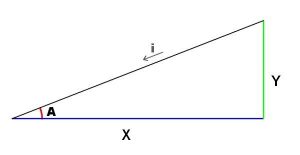

Много се изписа, но конкретна информация няма. Аз филмчето така и не можах да го отворя на моя стар лаптоп.
Я вземи и направи едно измерване, да видим там ли е заровено наистина кучето?
Имам предвид наклона на покрива.
За целта се качи на тавана.
Намери равно място за база. Бележи отсечка от 1 метър, може и 2м.
След това измери вертикалното разстояние до покривния гредоред(мертек) в началото и края на отсечката. От това ще се разбере колко % е наклона.

Мерих. Горе на тавана покрива стига до пода. Височината в най-високата точка е 1.60м
lov - майстор
Людмиле ретендираш да правиш доста по сложни неща ама елементарните неща от геометрията ти липсват или трябва да викаме врачките. Питагорова теорема, нещо за синуси косинуси не си ли чувал. Че дай поне още една дължина, че да сметнем какъв е наклона.
nеwage - специалист
пон дек 10, 2018 12:38 amlov написа:
хубаво, ама как да се кача на заледен покрив че да го меря?
gnt69 - майстор
пон дек 10, 2018 8:36 amnеwage написа:
И в другата тема ти писах, заставаш под билото отдолу в подпокривното пространство, там където измери че е 1.60 и измерваш колко е дълъг ската до външната стена на къщата. Ето и една картинка слагам. Измерил си Y до билото, измери и Х.
