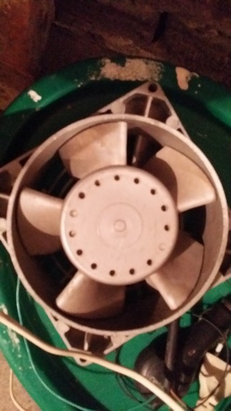

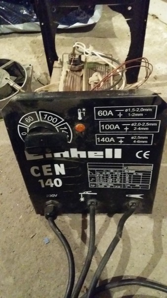

stefarata - специалист

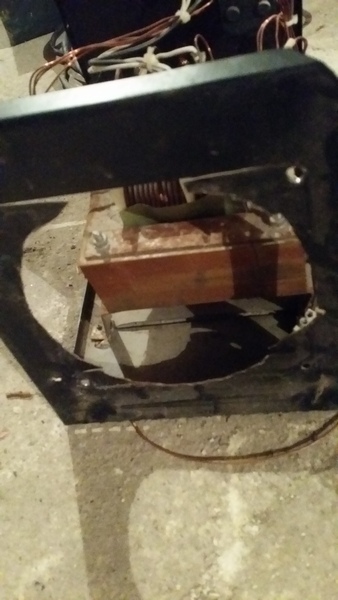

Това е електроженчето. Всъщност, съмнява ме, че и тук вентилаторът е допълнително монтиран , защото отворът е като изрязан с ножица за ламарина. Прикачил съм и снимка на новия вентилатор
koveslav - майстор
Еееее,колега! Може ли да причислиш тази световноизвестна марка Айнхел към скромната чешка промишленост :D :D :D
Електроженчето си е чист китаец,с поставен допълнително вентилатор.Може и чех да е видял зора и да си е сложил родно производство вентилатор.Имай впредвид,че ако не правиш достатъчно паузи при работа,то вентилатора повече лъже датчика,отколкото да успява да охлажда намотките.Това трафче си грее яко и факта,че с охлаждане не изключва не го застрахова от скорошното му отпътуване към отвъдното.Трафа успява да поизстине единствено ако го изключиш от мрежата,а точно тази услуга му прави термозащитата.
Виждал съм много такива малки "електроженчета",на които защитите периодично изключват и включват дори и само след малко по-дълъг престой под напрежение,без въобще да е заварявано с тях.

Чак сега видях на снимката, че това всъщност е Ейнхел...... :cry: Всъщност това обяснява проблемите. Но все пак ще сложа вентилатора.
Този тип вентилатори доколкото разбирам охлаждат чрез извеждане на топлината или бъркам? Защото ако го монтирам както беше монтиран стария то той духа отвътре навън :?

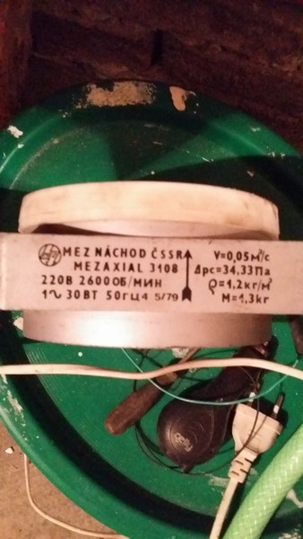

чет яну 03, 2019 9:33 pmstefarata написа:
Новия ти вентилатор е произведен месец май 1979-та година.
Същия е едно към едно, абсолютно копие на вентилаторите които ти предложиха на първа страница.
Същите български вентилатори ги има по обявите за по 10-30 кинта...
И за кво беше това напъване за точно чешки вентилатор???

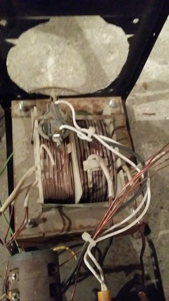

P.S. Радвай се че поне китайчето е с медни намотки (поне по снимките).
Това разбира се не му гарантира липсата на навивка на късо.
Намери някой с токови клещи да у измери тока на празен ход.

Ако го мери разбирач,най-вероятно ще се учуди.Термозащитата не е сложена случайно точно върху първичната намотка..
ПП Червения лак не е гаранция за медни нтамотки.Уникални имитации на мед правят с лакове върху алуминия.Вижда се само ако обелиш лака или свалиш за нещо някоя кабелна обувка.

А вентилатора трябва да смуче и издухва навън горещия въздух.
Инак се получават завихряния в кутията и области през които няма пълноценна сиркулация.
Все пак в тоя частен случай не се знае къде и какви са вентилационните отвори на кутията

Аз съм малко кьорав ама тази термозащита много ми мяза да е изскубана от някоя пералня Перла. :-D Та не се знае на каква температура е и колко е читава.
