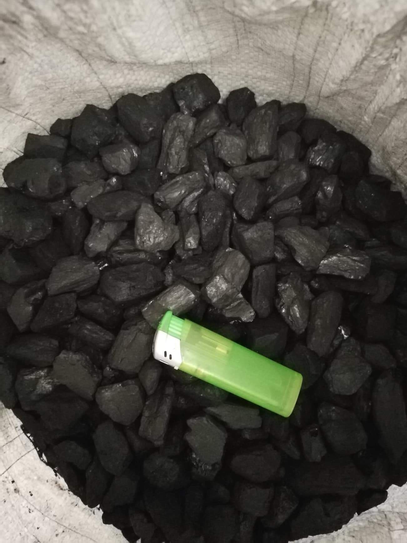

Привет, значииии докладвам, антрацитните не стават за такъв котел. Първо, едвам ги запалих и после, след няколко часа са угаснали (щом котела влезе в режим на изчакване) и трябва пак да ги паля ръчно. Добре, че си взех един чувал за проба, преди да натоваря количества. Купих си донбаски обаче, пак от Свищов... ми аз не бях виждал такива до сега, те едни лъскави, леки и много странно се чупят, все едно чупя вафла, а счупеното парче, прилича на битум - на цвят и текстура. Сега ще видим как ще гори с тях и дали ще има железни топчета, като от Топливо-вските.

пет яну 25, 2019 9:18 amvlax написа:Да не стане реклама сега? Като идваш от Ореш-първият склад в ляво. Но, сега няма сухи и съответно - без пепел. На мен ми извадиха 70 чувала от лятото, които били блокирани от някакви палета и не били стигнали до тях от тогава (но имаше пазарлък). Та бяха сухи и супер пресяти. Освен това, имаше една камарка, около 500 кг, които бяха насипни, но видимо малко по-едри от останалите-тази камарка вече я няма същопет яну 25, 2019 8:55 amzaksofon написа: Сега ще видим как ще гори с тях и дали ще има железни топчета, като от Топливо-вските.От къде в Свищов ги взе и на каква цена?Колко kcal/kg са?![]()
