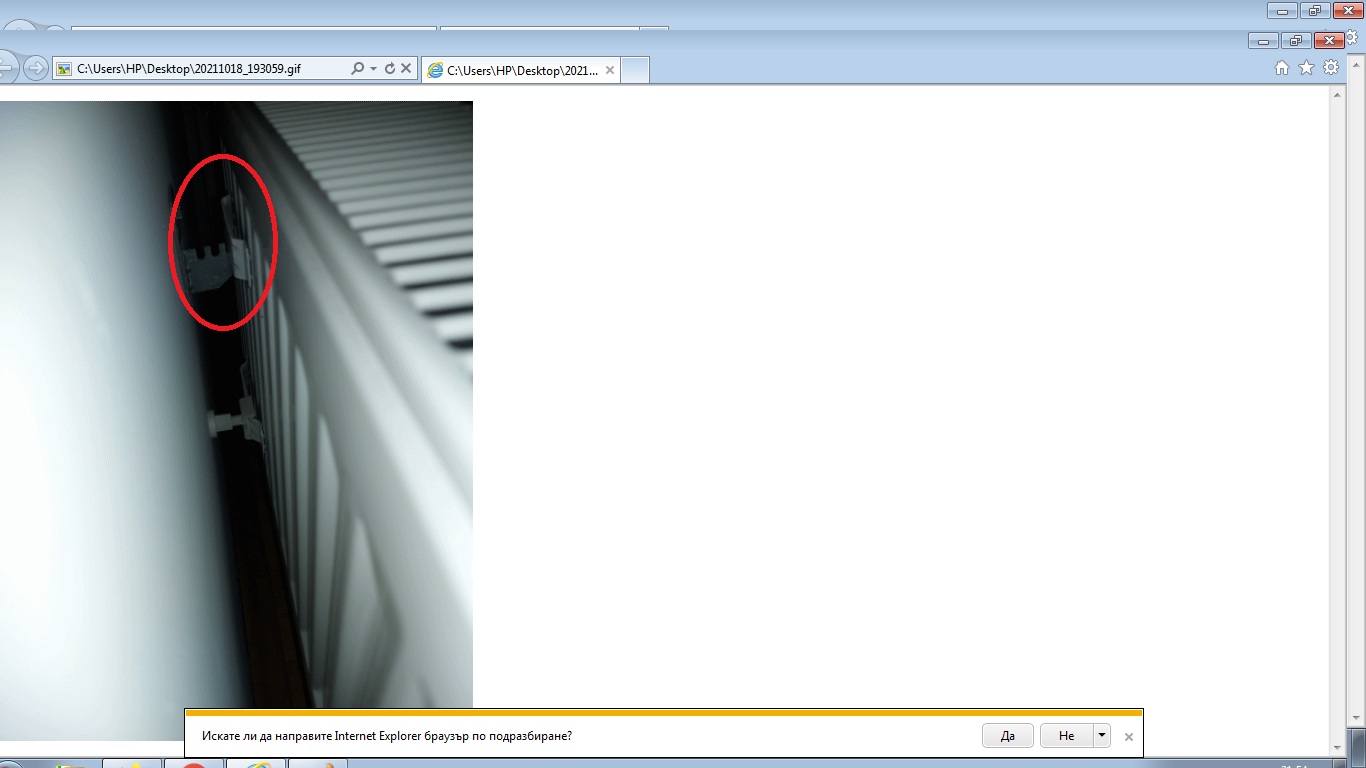

Накратко е това. За мен маркираната част препуква, не радиатора.
P.s.
Файлът е gif с няколко снимки

Промяната на температурата на радиатора, води до линейни разширения на радиатора, и тъй като се получава стържене в областта на контакт на П-образния носач на радиатора и планката окачвач на радиатора. Принципно там се слага една дистанционна тапичка от пластмаса,която предотратява контаката между два метални ръба, но с течение на времето тази тапичка се разрязва на две и изпада от мястото си, и почва тракането.

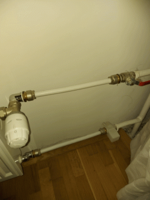

-Щото на радиатора мястото му е под прозореца.
-Моля да покажеш, ти как би направил връзката?
