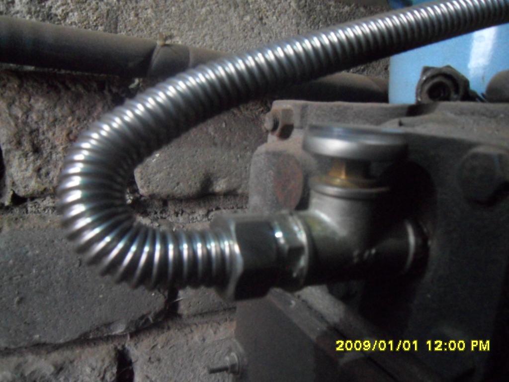

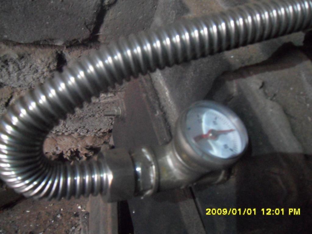

шоп - майстор
Ето ти две снимки, които направих преди 5 минути от два различни ракурса.
Можеш да видиш как аз съм монтирал термометъра.
Гилзата му е потопена до дъно в тетка, която е на изхода на топата вода. В случая това е чугунен котел на въглища, който топли само бойлери за БГВ.
Гилзата е медна и потопена в изходящата вода. Датчика на термометъра е меден с контактни пластини.
Грешката може да е минимална и в десети от градуса.
Погледни при теб как е монтиран в тупик термометъра:-)
Може да има +- 20 градуса ако не и повече:-(
