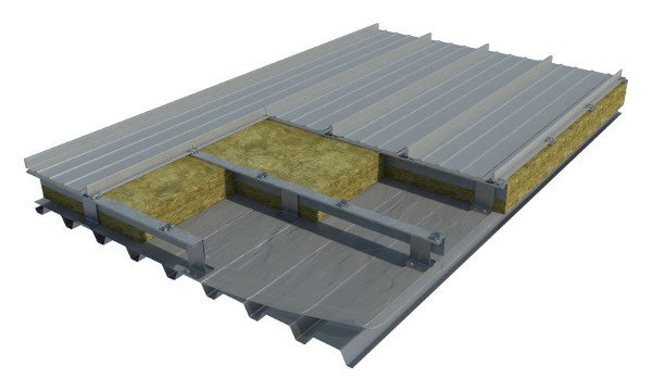

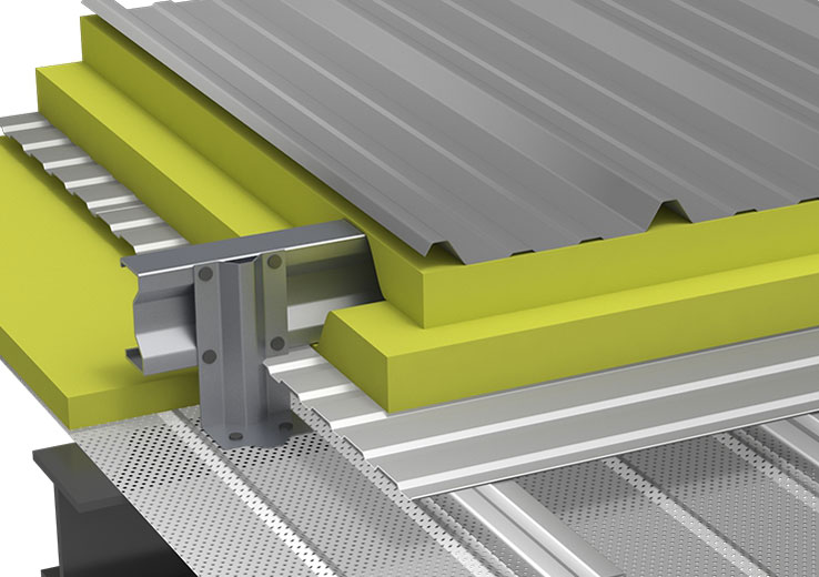

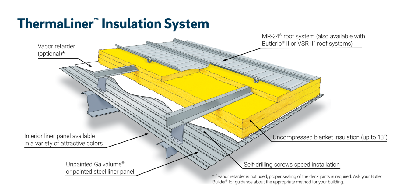

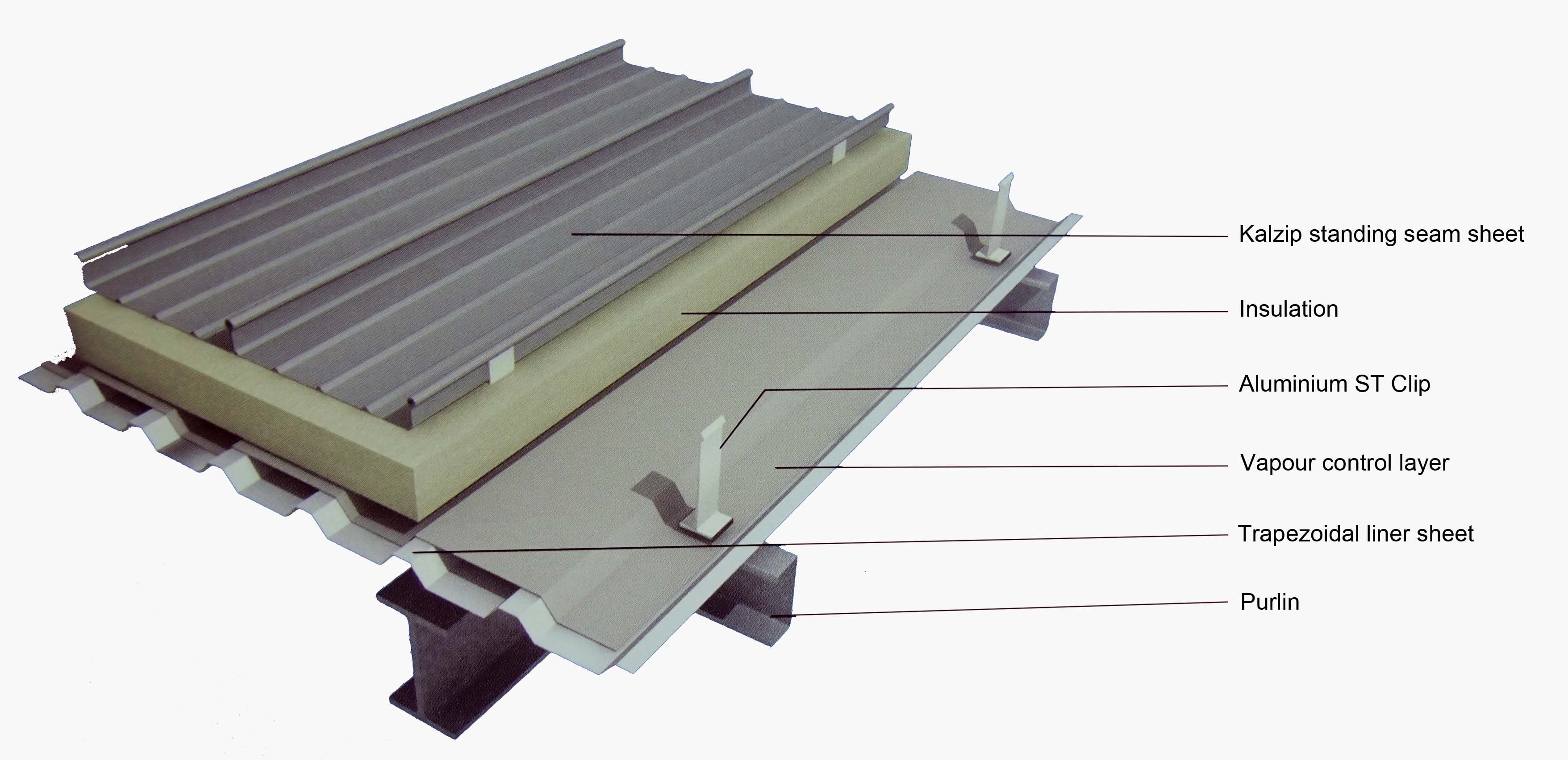

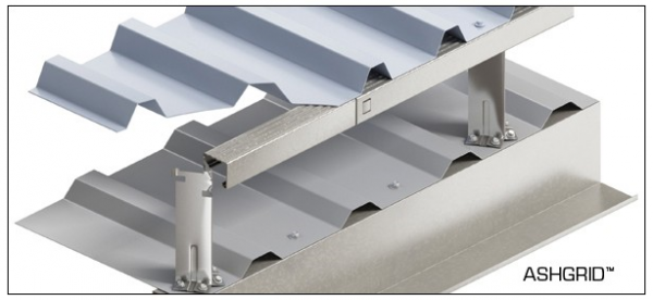

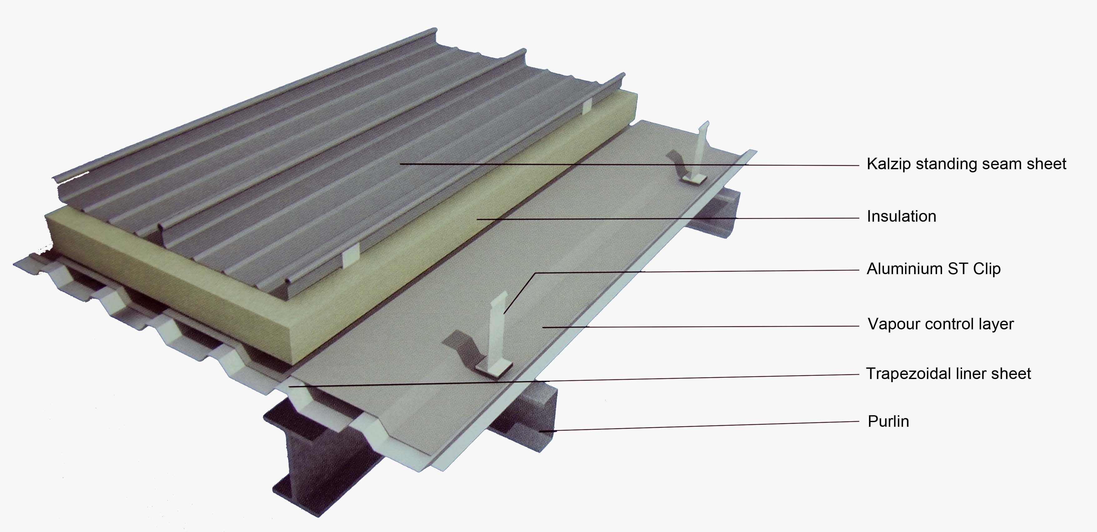

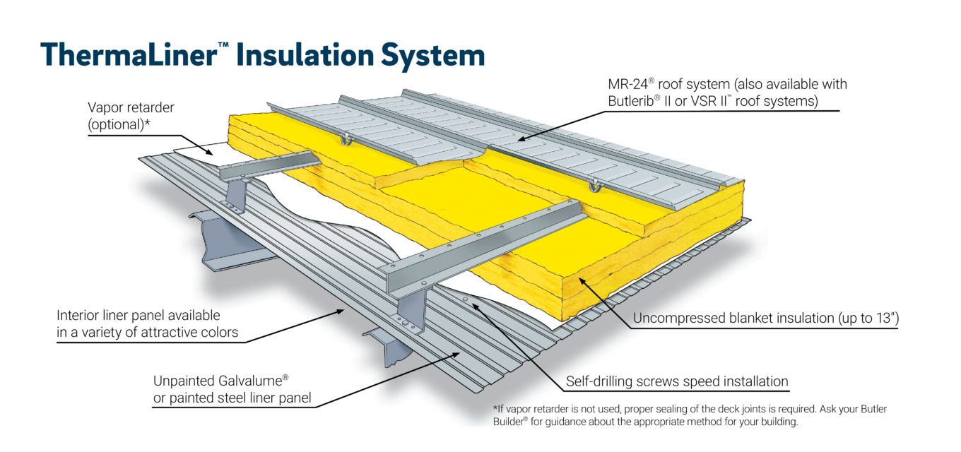

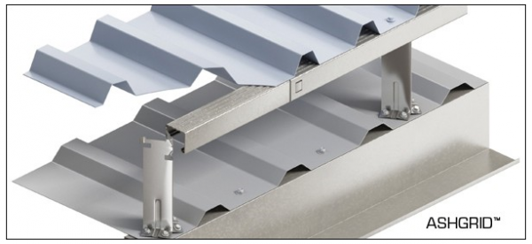

Направи си „сандвич“ и блъскай вътре ватата!!!
Последна промяна от BLUEPUPIL на нед сеп 13, 2020 3:44 pm, променено общо 1 път.
BLUEPUPIL - майстор
Или пък долният лист ламарина
го заместваш с „fabric"!!!
