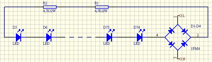

как се правеше изчислението за да исчисля колко светодиода да варжа за да ползвам директно 220в мрежа ?
направо да го кажем така искам да варжа сини светодиоди кам 220 волтовата мрежа какво и колко ще ми трябва като се има предвит че неса 220 а 230-240 волта мерил съм го
ELEMENTAL - специалист
R1,R2-4,7K/2W
D1-D4-1n4007 (или готова гретц схема например 1РМ4)
D5-D74 - светодиоди сини
За начина на изчисляване е писано тук - www.napravisam.bg/forum/viewtopic.php?t=6015

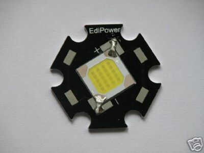

Мисля, че вече свръхмощните светодиоди стават на достъпни цени. Вижте това:
http://cgi.ebay.com/20W-Cool-white-LED- ... ingPayment
Някой ползвал ли е 20W Cool-white LED with Star 1000LM? Моля за мнения.

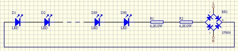

ще трябва да попитам някои които разбира как да го направи явно щото седя и гледам какво ми е написано и мигам като плъх в брашно :?
Щом не ти е ясно обяснявам пак (тоя път по-подробно).
Ако искаш да свържеш 90 червени светодиода ти трябват:
BR1- 1PM4 ( или коя да е гретц схема 1А/400V)
R1- 6,2килоомов резистор за 2 вата мощност
R2- 6,2K/2W
D1 до D90 - червени светодиоди
Елементите се свързват по първата схема.

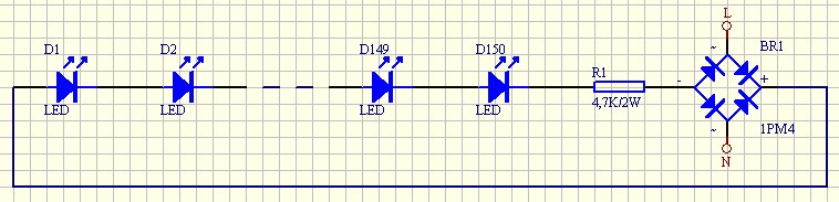

Ако искаш да свържеш максималния възможен брой светодиоди (150бр.):
BR1- 1PM4
R1- 4,7К/2W
D1 до D150 - червени светодиоди
Елементите се свързват по 2-та схема.

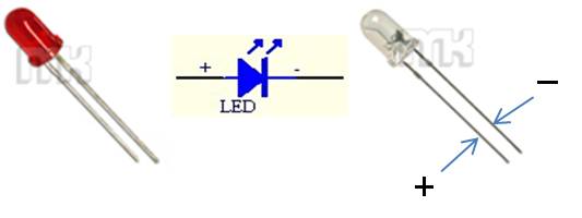

На третата снимка са показани дифузен и кристален светодиод.

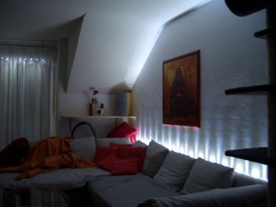

Време е вече някой да се похвали какво си е направил с светодиоди.
Ще се радвам ако има хора който са се запалили от това и споделят с нас какво са замислили ако не е готово.
