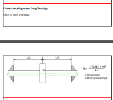

Момчета, още в началото казах, че диаметъра на оста и разстоянието между лагерите ще бъдат уточнени след като се изчисли критичната скорост. За да стане това, за целите на итерацията, вала може да се приеме с диаметри от да речем 25 до 50мм и разстояние между центровете на лагерите от 30 до около 70см. Лагерите са обикновени, радиални сачмени. Да приемем най-неблагоприятният вариант, при който ремъчната шайба е в средата на оста. Двата обикновени трапецовидни (клиновидни) ремъка Z 10x6 действат със сила перпендикулярна на оста на вала. Колко е тази сила, ще кажете Вие (при обхващане от около 120-130 градуса от максимални 180, при шайба с диаметър 70мм). Питахте ме за бройката. Става въпрос за единична машина- направи си сам.

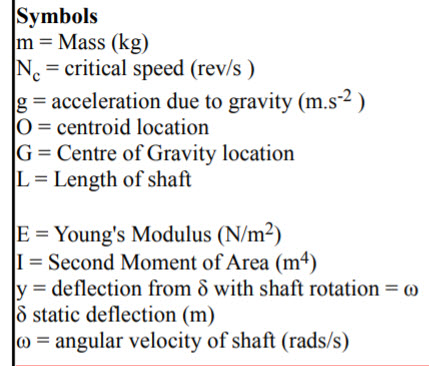

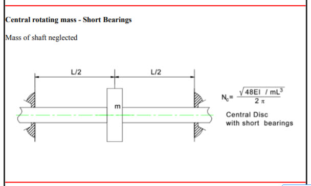

Critical (Whirling) Speed Of Shafts
bigshop - специалист
За разстояние между лагерите L [mm], диаметър на вала d [mm], маса на шайбата m [kg] се получават следните критични обороти [об/min]:

Това е за лагери с хлабини (позволяват леко завъртане на гривните) и без конзолната част.
