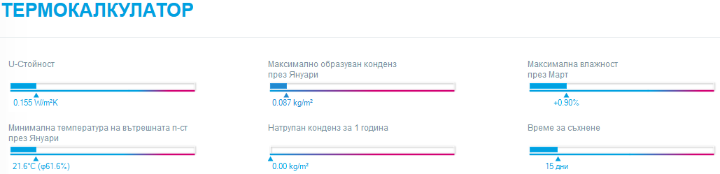

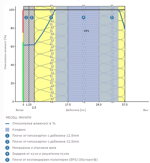

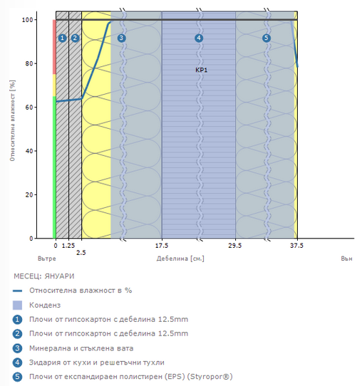

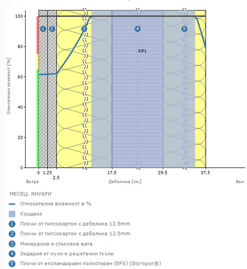

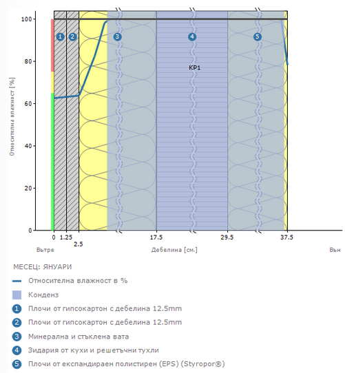

Здравейте отново, за сега решихме да сложим пароизолация между картона и ватата. Окончателно се отказахме от акумулиращия ефект на стената тъй като акумулиращия ефект на подовото е също доста голям и това комбинирано с голямата му инертност ни е предостатъчно. С ватата в стената постигаме ефект на бързо затопляне на помещенията, които са относително малки (дневна 34кв, спални по 13-15кв).
Задавайки компонентите на стената в калкулатора на марисан и избирайки София се получава това:
Stena kondenz.png (22.37 KиБ) Видяна 3551 пъти
Stena syhnene.png (18.25 KиБ) Видяна 3551 пъти

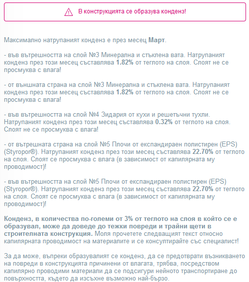

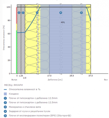

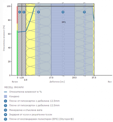

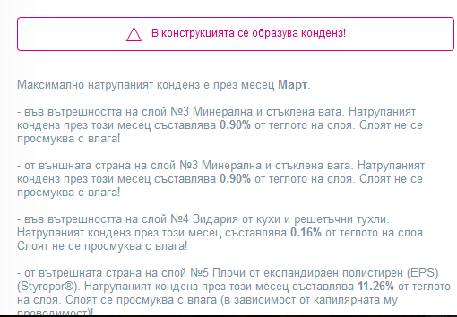

Общо натрупан конденз за годината няма, като малкото натрупан главно през Март-Април би трябвало да изсъхне за 15 дни. Но, ако задам по-сурови зимни условия (януари и февруари -15, и другите отоплителни месеци също малко по-студени) се получава това:
Stena kondenz 1.png (38.15 KиБ) Видяна 3551 пъти
На базата на тези резултати се чудя дали въобще има смисъл от пароизолация .. и дали поставена по този начин няма да предизвика конденз в стената лятно време когато охлаждам къщата с климатик или конвектор (ТП) например?

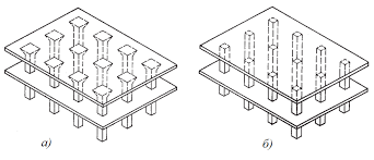

:idea: 1..При този тънък зид, вкарай ст. бет. колони навътре от външните стени, избягвайки термомостта- важи за безгредова плоча и късите 50см конзоли ще облекчат полетата;

=== имаш предвид да вкарам колоните навътре спрямо външните стени ли?! Ако да, това не е вариант при мен. Плочата е безгредова, да, но не разбирам какви са тези къси 50см конзоли?! Предоставените от теб обяснения са крайно недостатъчни ...
:idea: Ето ти я класическата безгредова плоча при, която фасадните стени са пред колоните и се елиминира термомостта. И не е вариант при теб, защото питаш след, а не преди да ти направят проекта.

Скелета на къщата ще е монолитен. Колоните ще са И в ъглите, да, но погледнато отвън колоната свършва на същата вертикална повърхност на която свършва и плочата. Външната изолация ще покрива всичко - страници на плочата И колоните! Къщата ще е на два етажа, като тавана ще е изолиран с 20см. вата. В подовата замаска ще има 5см. фибран. Относно по-дебела външна изолация, по-дебелата такава затруднява съществено външни монтажни работи, та 10см. е максимума който бих искал да сложа.
ср мар 27, 2019 1:59 pmBLUEPUPIL-2 написа:
Колоните ще са и в ъглите на сградата, като погледнато отвън колоните ще са на една вертикална повърхност със страниците на плочата. Отвън всичкото ще е покрито с 10см. изолация - термомост няма.
Какви ще са размерите на тези колони? Едва ли ще са 12х12 см. И докато на стените ще имате външно - 10 см стиропор + зид + 15 см вата. В ъглите и без това слаби места по отношение на топлоизолацията - ще имате 10 см стиропор + бетон + значително по-тънък пласт вата (10 см ЕПС ще имате и спрямо периферията на плочата на тавана и междуетажната). А поради това се налага ползването на паропреграда, дори и според изчисленията на калкулатора на така заложената топлоизолация на стените - да не се предвижда поява на конденз. Но пък вероятно не планирате "нискоемисионна къща". 5 см ХПС не е ли твърде малко, още повече при "подово" отопление. (А на тавана, при положение, че на стените предвиждате сумарно 25 см изолация, може би ще е добре да увеличите от 20 на 25 30 см, но това ако ще се стремите да намалите топлозагубите - за приближаване до топлозагубите от нискоемисионни сгради.)
