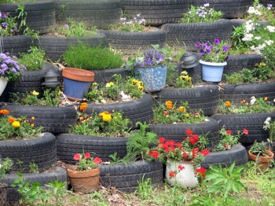

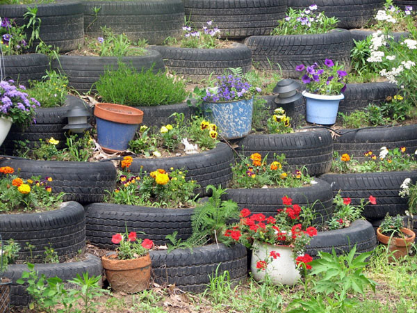

Ако искаш разчупено,с вградени пейки, кашпи, цветя и т.н контрафорсите могат да бъдат и външни и да се виждат.
