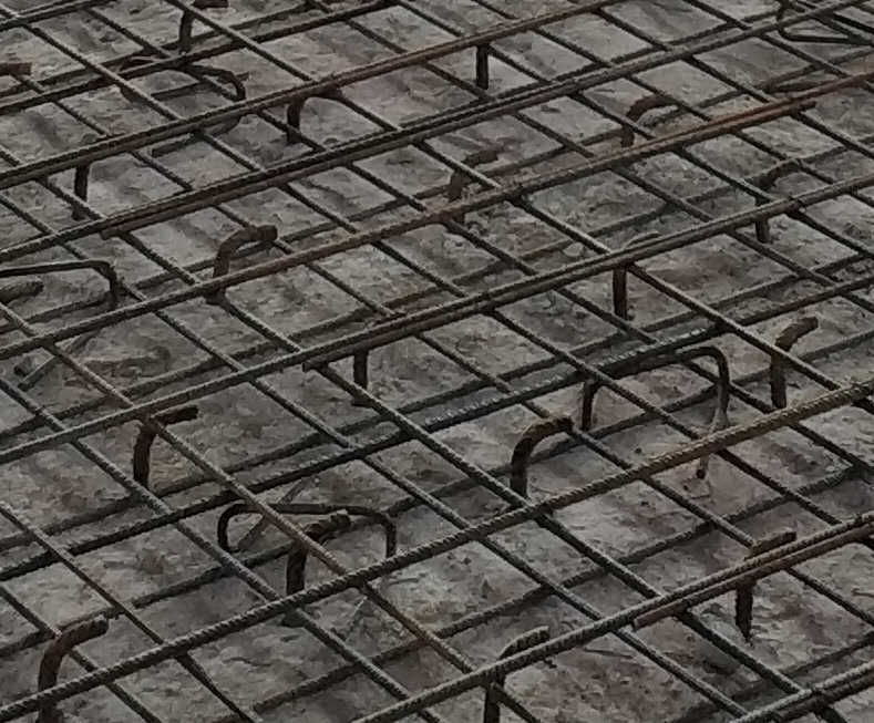

Та трябва да повдигам, а освен това и да заздравя, като ще "хвана" двете плочи една за друга.

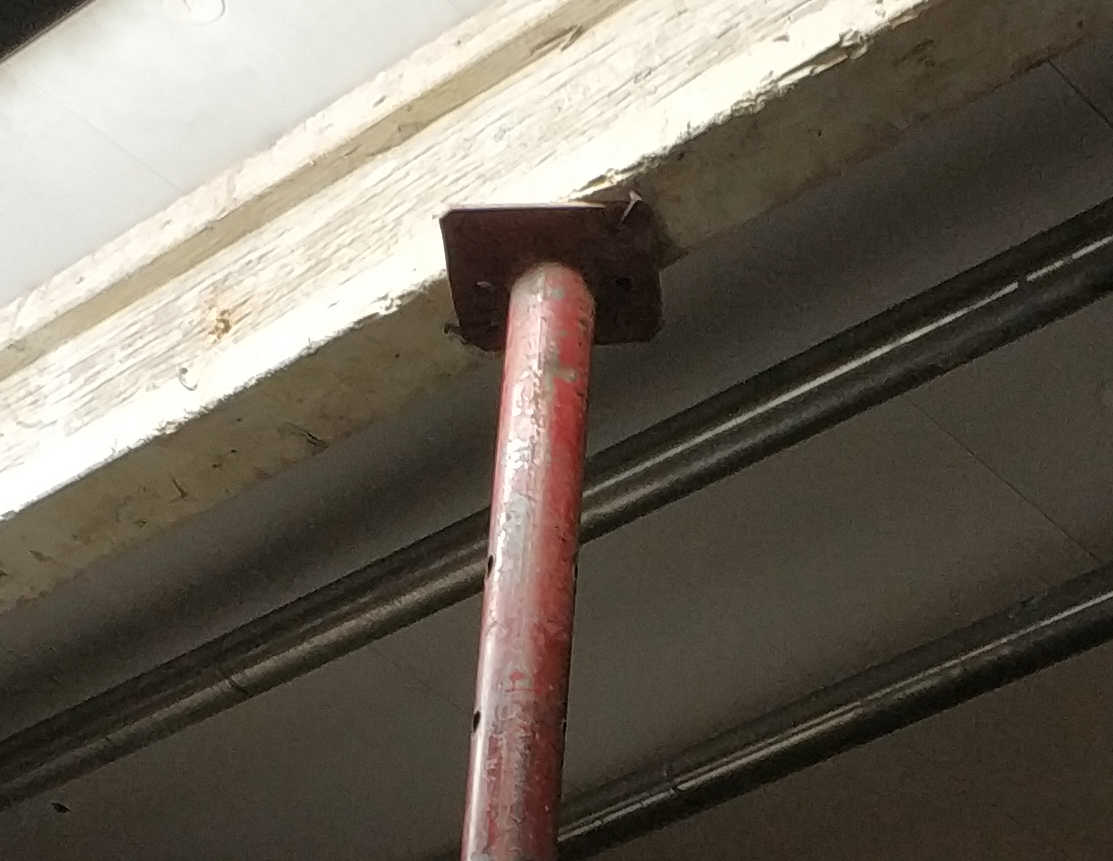

Като наливаш нов бетон върху стара плоча на първо място увеличаваш теглото. Не забравяй да подпреш временно отдолу докато стегне бетона, за да не претовариш старата плоча с пресния бетон. Дюбелите трябва да са добре залепени в старата плоча, може да са арматури на "Г" или още по-добре на "П". Залепват се със специални епоксидни разтвори. Удебеляването на бетона е ефективно, ако долната плоча е добре армирана. Добавянето на нова долна армировка в новия бетон не помага, освен ако не е достатъчно дебел. За горна армировка може да се говори ако има схема на носещите елементи - колони, греди, стени на етажа. Използвай висок клас бетон - поне В25 или по-добре В30.

Обещах да снимам изпълнено усилване на плоча - с долна и горна армировка и
Г-образни дюбели, залепени със специален епоксиден разтвор.
При обелването на настилката стария под доста е
пострадал.
