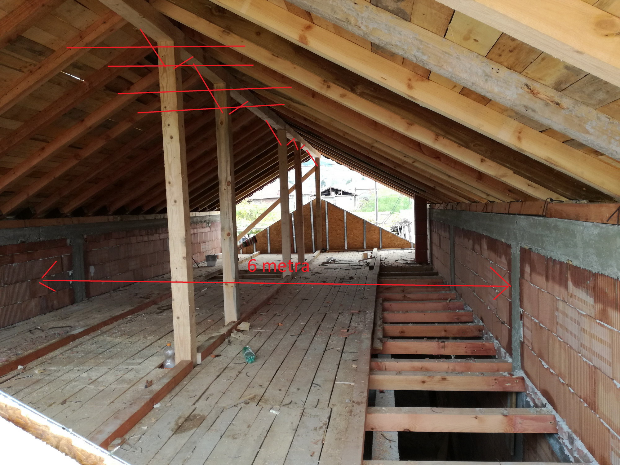

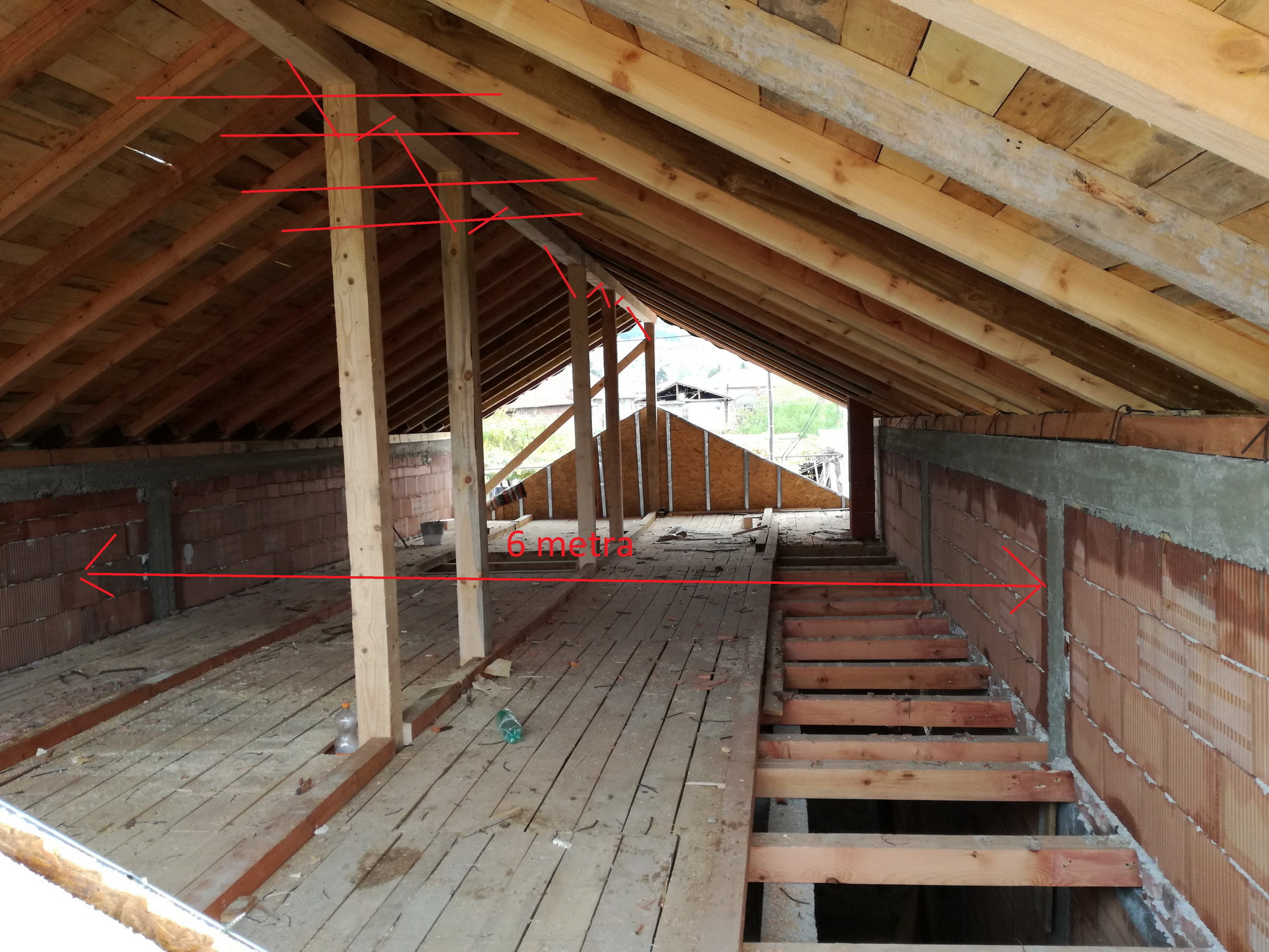

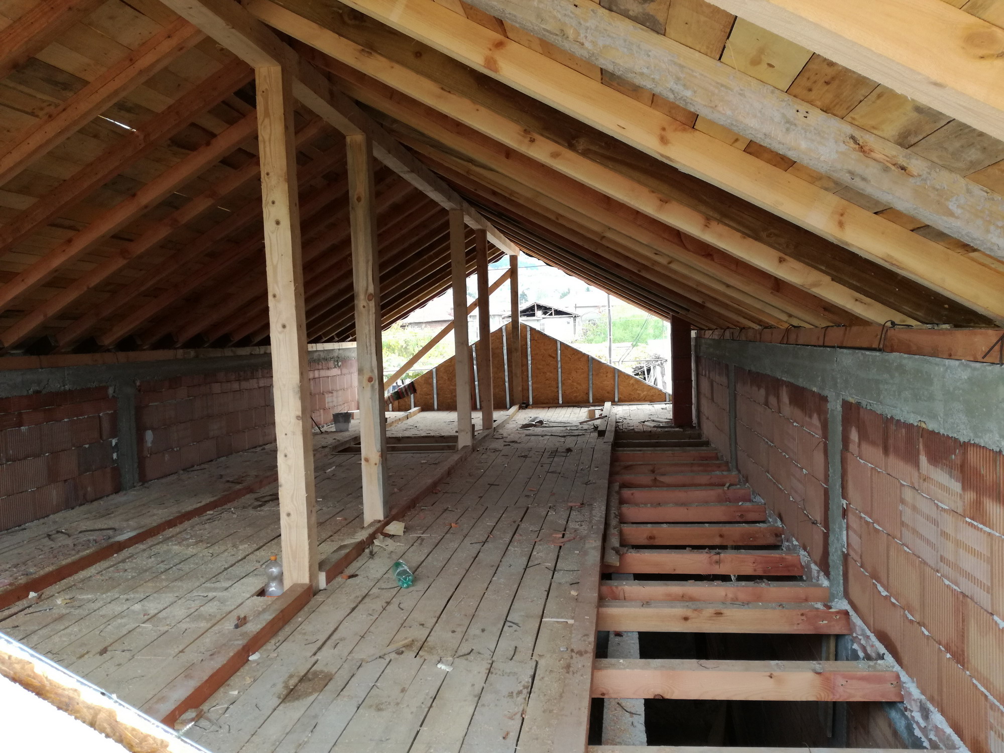

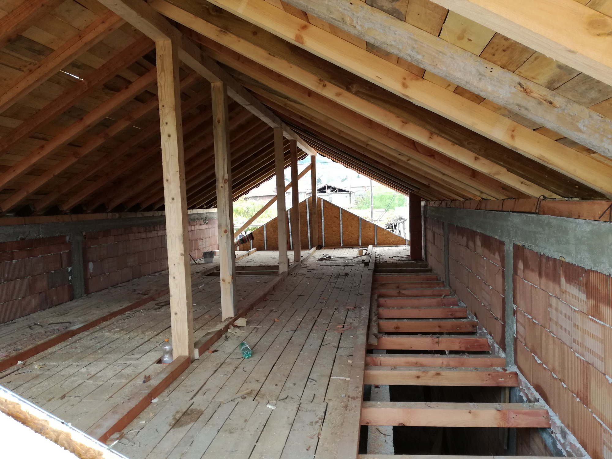

Да не отварям нова тема, питането е почти същото, това на снимката е положението при мен след нов покрив и повдигане на подпокривното пространство...
Достатъчно здраво ли е или да укрепя вертикалните греди както съм показал на втората снимка с червено, както и ребрата с хоризонтални подпори свързващи две срещуположни ребра във видоката част.
Покрива е с керемиди, гредите 14см, ребрата 10см.
Вертикалните греди стъпрват или на колони или на зидария, не са върху тавана.
Благодаря
вт апр 23, 2019 2:08 pmpanaira написа:
Укрепвай, че ако люшне, ще ги събере
VLADO66 - майстор
Можеш да сложиш клещи през ребро две за твое успокоение

VLADO66 - майстор
Това са дебели дъски, които свързват ребра от двете страни на скатовете и се получава нещо като буквата А ако се гледа отдолу
panaira - специалист
вт апр 23, 2019 2:44 pmVLADO66 написа:
Ако можеш да качиш някоя снимка, било то и от нета, ще е супер. На тази, която прикачам, виждам, че е нещо подобно, но са сложили летви отстрани на ребрата.
VLADO66 - майстор
Тези подпори са сложени, защото хем наклона на покрива е малък, хем разстоянието е голямо.При теб няма нужда с тези 3 метра, които имаш.
BLUEPUPIL-2 - специалист
ср апр 24, 2019 8:57 amVLADO66 написа:
Точно кой подпори визираш- на снимката panaira е показал диагонали и клещи?
