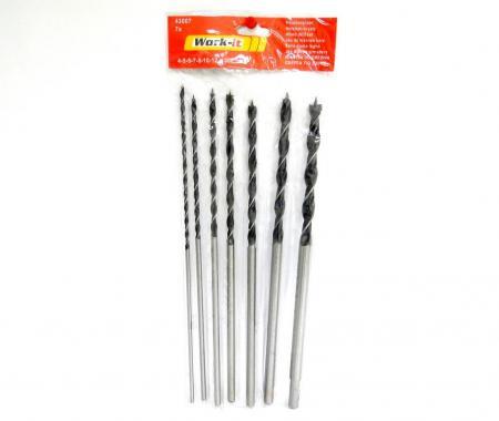

Нещо такова.. https://markita.net/burgii-za-darvo-7br ... 43007.html
А колко е дължината?

Седем свредла за осем лева и половина.......Спиралната част трябва да е максимално дълга, за да може стружките да излизат. При пробиване в дърво това е и най-сериозният проблем. Свредлото зе затъпква с талаш и ако напънеш, го чупиш. Още повече, при малки диаметри и големи дължини. Виж при тия хора:

300 мм, но материала сигурно е "кашкавалиум".. :-D :lol: :lol:

Най-добре си вземи спирално свредло (тип lewis). Ще си спестиш ядове, а и няма да ти трябва толкова голям въртящ момент. 6мм на алпен е 235/160мм, струва 14 лева. Не е като пари за специален верт, или бракувана батерия.

За свредлото: мисля си една шантава доработка. Пробивам прим. с 8мм горната греда, след това поръчвам на "моя" стругар да ми направи дорник с дебелина 7.5мм . дължина 160мм ( за да премине примерно през 10 санта греда и да има място за захват на патронника) и отпред да го пробие с 4мм глух отвор с дълбочина , колкото е опашката на 4.05-4.10мм с "нормална" дължина свредло . Набивам внимателно или го закрепвам свредлото по някакъв начин в дорника и така имам хем дълго, хем и една идея центрово свредло ( спрямо първия отвор ) . Същият чалъм и за 10мм , правя дорник 9.5мм диам. и за свредло 5мм .
Да, ще се задръства от опилката малко, но навън/навътре два пъти и смятам няма е чак драма, чам е в края на краищата. На теория звучи добре, не съм го правил, снощи го измислих като дремех. Ще е стабилно и не чак толкова чупливо. Така мисля, на практика ще си покаже.
