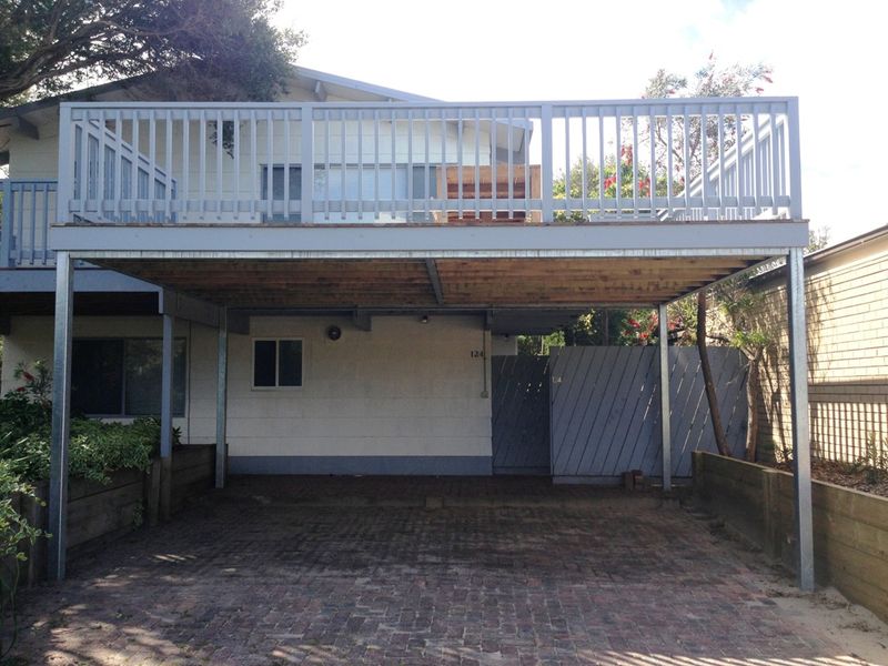

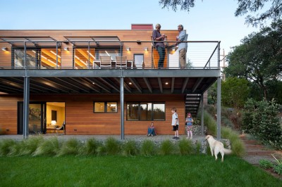

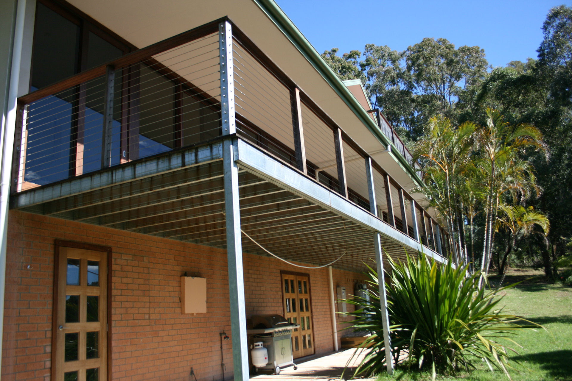

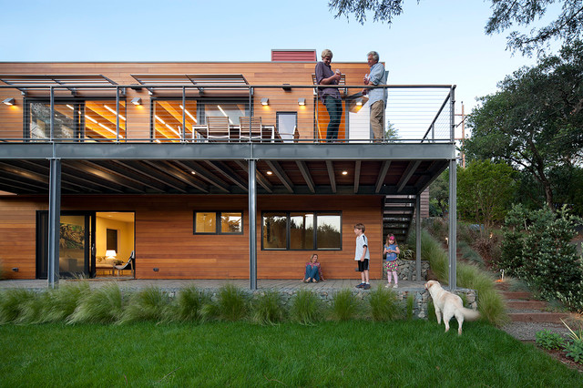

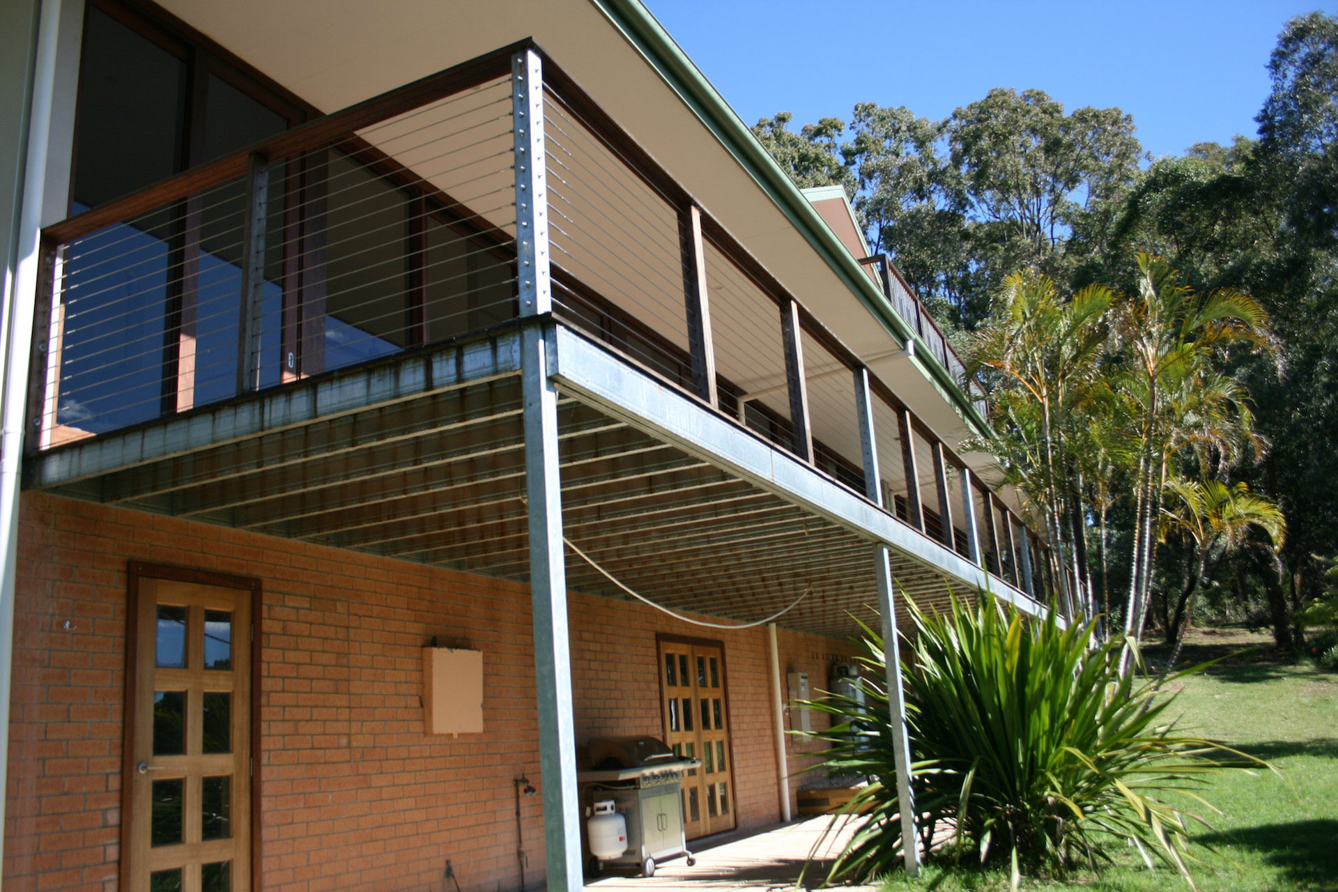

Дай снимка на излятата първа плоча-снимано откъм бъдещата тераса. При условие, че къщата има достатъчно на брой колони(и шайби) да поемат хоризонталната сила, за такъв малък товар е достатъчно 2бр. бет. колони 25х25 с единични фундаменти в двата ъгъла на терасата с гредичка между тях на ниво втора плоча(с размери на ст. бет греда: ширина 25см и дълбочина включително плочата 35см, т.е. ако плочата е дебела 15см, гредата отдолу наддава още 20см) , да поемат земетръса. Между тях слагаш 2бр. стоманени колони, отново с единични фундаменти, със светло разстояние между колоните от около 3м и си готов с 10м тераса, широка 1.5м-2м!
Може 4-те бр. единични основи да се обединят в един ивичен фундамент.
За армирането на терасата- като стигнеш до там!
P.S.
Тераса широка 1.5м е неизгодна, нито за конзола, защото провисва, нито за колони защото не си струва масрафа.
Разумните варианти са два:
1..конзола макс. 120см
2..подпирате с колони с мин. ширина на терасата от 200см, да не затъмни съвсем прозореца отдолу. Ако отдолу няма прозорец си направи още по-широка тераса, като тази на колегата шоп.

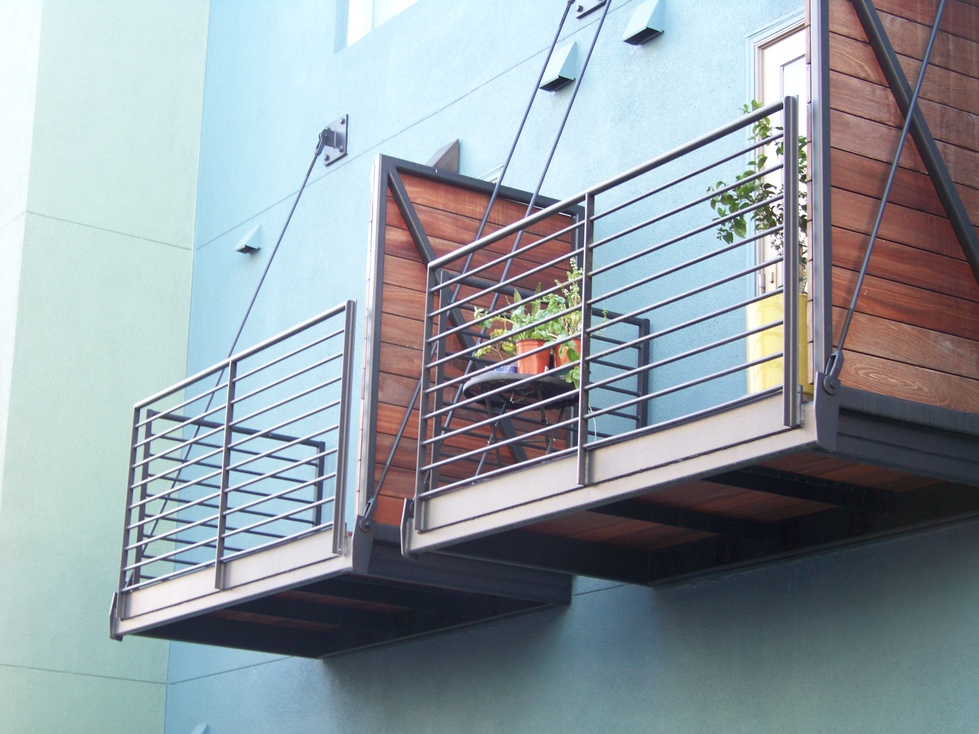

По-скоро вече мисля вариант за малък балкон 1.30 x 1.50 м в едната стая, отколкото тераса от край до край. Желанието ми е да няма колони като цяло.
BLUEPUPIL-2 - специалист
Най-лесно е със стомана.
пон юли 15, 2019 12:28 pmBLUEPUPIL-2 написа:
Да и това го обмислям, този бетон с колони не ми харесва, реално може да се сложат след като плочата е готова.
