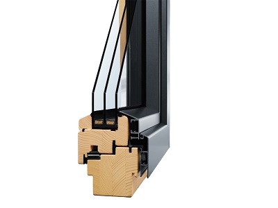

За тези, които признават единствено дървото за дограма и не признават изкуствената декорация - предполагам, че единствено такава си заслужава парите, само не ми се вярва да одобрят алуминиевата "капачка". (Поне според мен, дървото има сравнително големи недостатъци - в качеството му на материал за дограма, макар да си има своите положителни страни - но моето мнение, си е мнение на абсолютен лаик.)
Но явно предлагащите компоненти за пасивни и нискоенергийни сгради не считат, че дървото има достатъчно добри топлоизолационни качества за това му приложение и се нуждае от "подобряване".
А такава е значително по-скъпа, дали не снижава и здравината и.

Ей това гледах аз:
дръвце със алюмин.jpg (27.53 KиБ) Видяна 4919 пъти
Дъжд, сняг, студ, вятър, ЗОМБИТА - алюминът ги посреща.
И дръвцето се запазва като ново без поддръжка за много, много години напред. Но дали наистина се запазва или просто не виждаме какво се случва? И в един момент - изненада.
