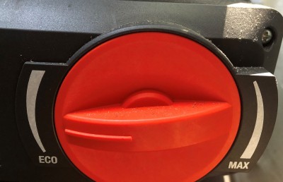

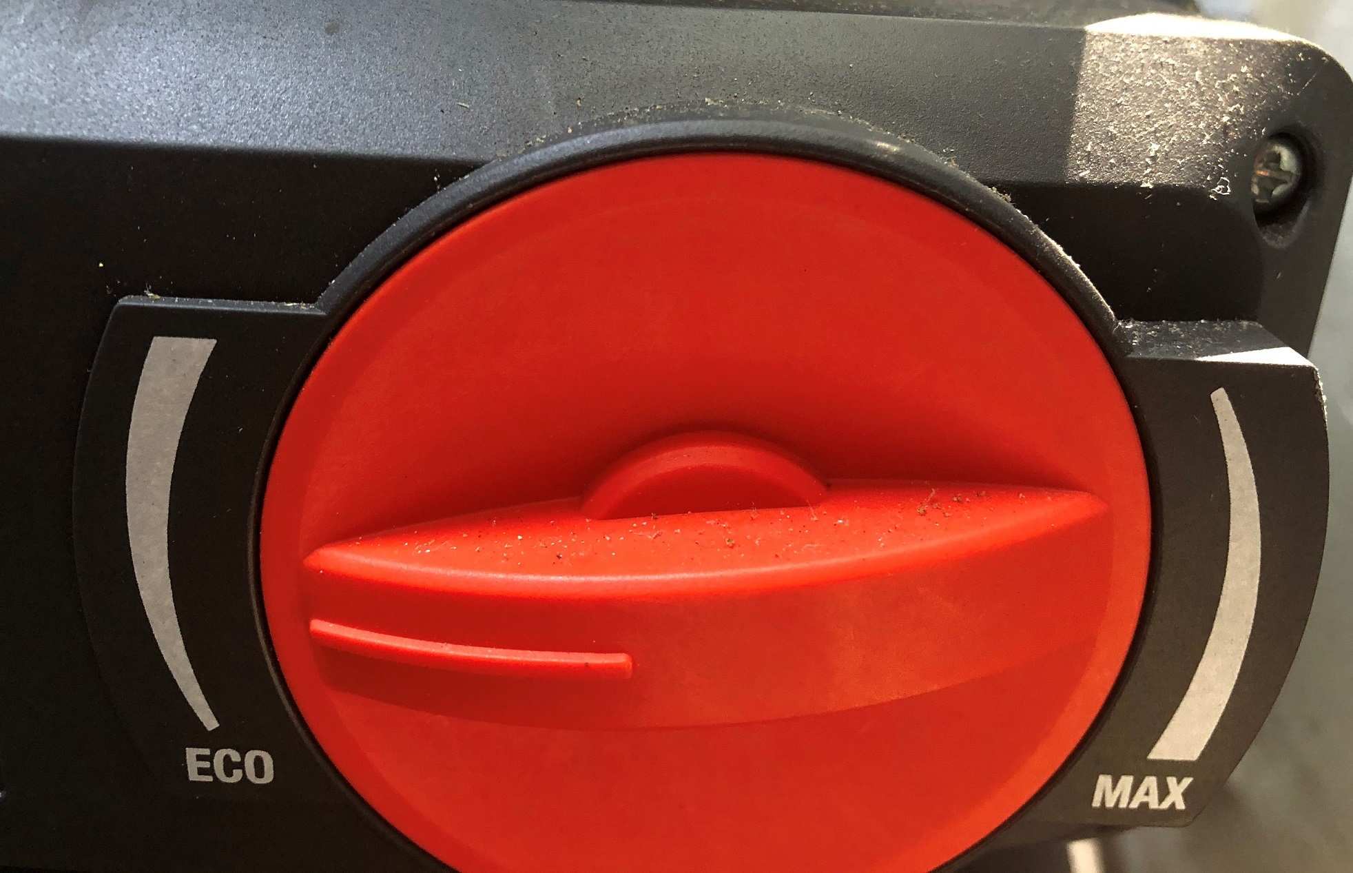

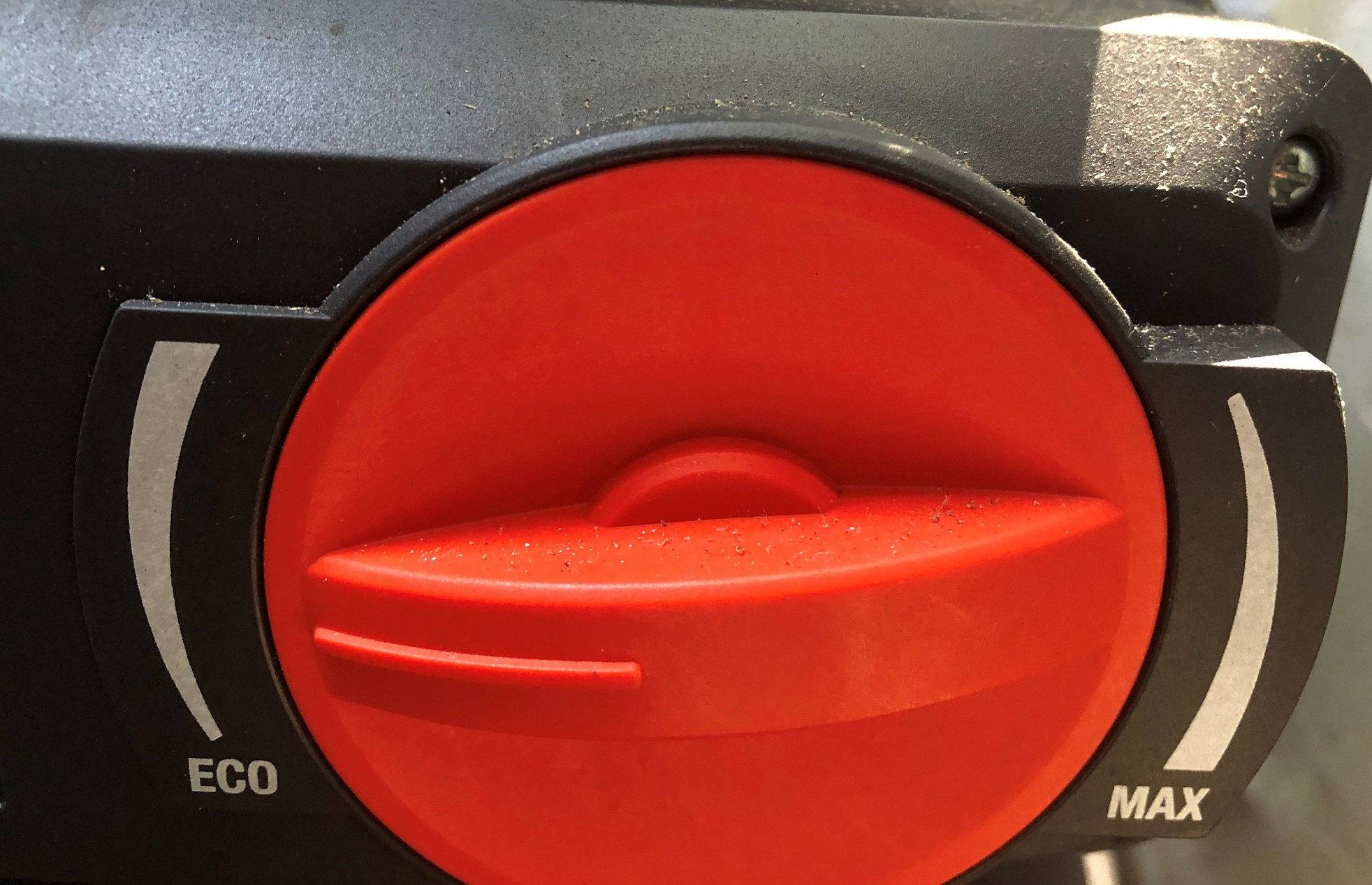

вт авг 27, 2019 9:54 amESPACE написа: ... има там една ECO врътка, дето трябва да изключва помпата при различно налягане. Тя в какво положение е?Това е положението на врътката. Манометъра показва 2,1 бара.
В събота ще разглобя засмукващата страна, ще сменя уплътненията ... пък да видим какво ще стане.

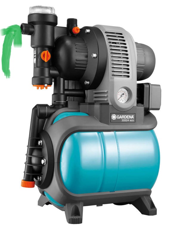

При първоначално пускане помпата работи, вдига налягане до 2,2 бара и изключва.
При отваряне на чешма се включва отново и при достигане на същото налягане отново изключва.
т.е. изглежда ми, че работи нормално.
Единствено ми се струва, че работи сравнително дълго спрямо количеството потребена вода.
Та затова мисля, че заедно с водата засмуква и доста въздух.
И след умерено ползване на вода за два-три часа термозащитата се включва и помпата "заспива" докато водата в нея не се охлади.

При затваряне на чешмата помпата трябва веднага да се изключи.По принцип всички помпи изключват на 4 ат. и включват на 2ат.Възможно е и пресостата да е прецакан и помпата остава да работи при затворени чешми и да загрява водата от налягането.Абе тябва да се погледне от специалист на място,тук можем само да гадаем.

вт авг 27, 2019 2:15 pmlpoik написа: При затваряне на чешмата помпата трябва веднага да се изключи.По принцип всички помпи изключват на 4 ат. и включват на 2ат.Възможно е и пресостата да е прецакан и помпата остава да работи при затворени чешми и да загрява водата от налягането.Абе тябва да се погледне от специалист на място,тук можем само да гадаем.Съвсем веднага не, все пак трябва да компенсира налягането в разш. съд , но да кажем до секунди трябва да изключи. Съвсем не всички помпи изключват на 4 атм. и включват на 2. Примерно Wilo с проточен електронен пресостат може да изключи и на по малко налягане защото датчика за дебит е отчел че такъв липсва.![]()

Проблемът е решен.
Оказа се че уплътнението на засмукващата тръба е сдало багажа и оттам засмуква въздух.
След като го смених всичко работи без грижи.
През уикенда правих доста проби (поливах 2 часа непрекъснато, "шоково" ползване на вода и т.н.) и помпата работи тихо, кратко и без грижи.
