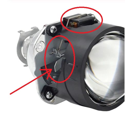

А с късите светлини, как стои въпроса без рефлектор.. :?
emosms - специалист
В нормално състояние е на къси:
- вътре има една бленда, която прегражда част от светлинния поток и реже лъча на прожектора, отгоре.
На дълги, се включва реле, което вдига блендата и се пуска целия поток.
И всъщност прожектора стои наобратно, не като на снимката. Блендата и релето са отдолу.
Лещата обръща потока на 180 градуса, така че преградата отдолу реже лъча отгоре.
