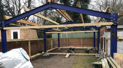

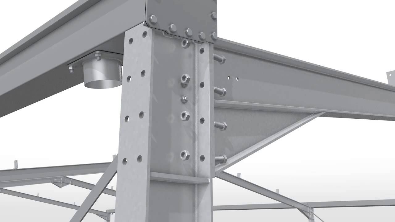

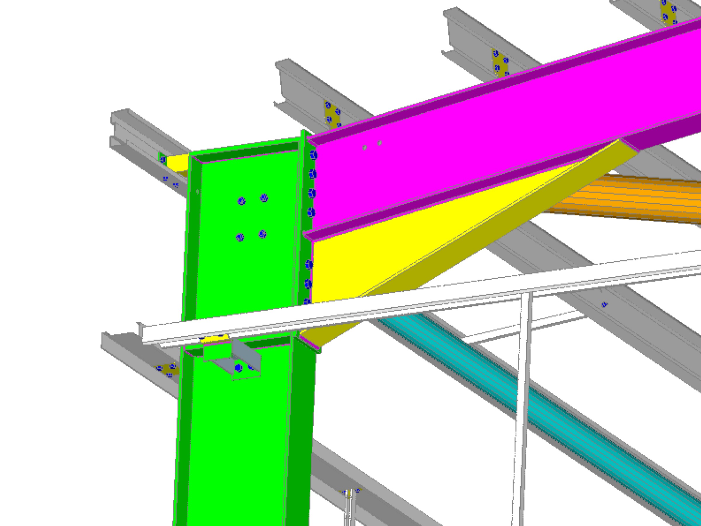

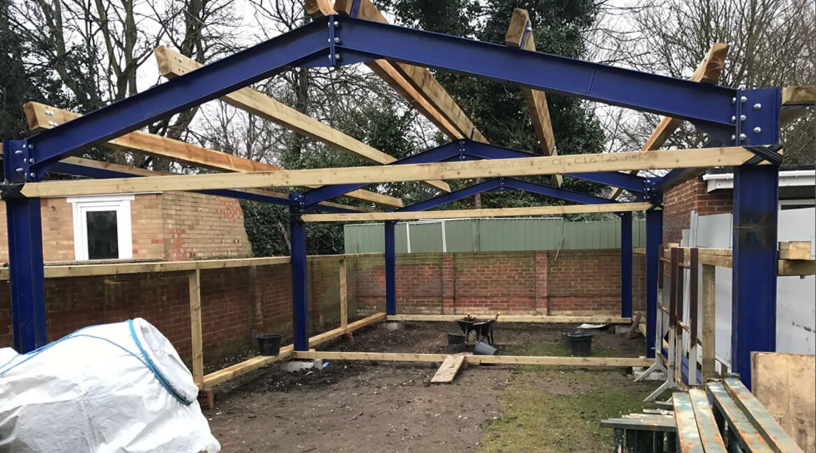

И на мен ми направи впечатление, но може би се разчита на планките горе и долу.
Това е несериозно. Не е допустимо да се разчита на планките - те са за свързване на елементите, но не и за поемане на хоризонталните натоварвания. Когато аз правя подобни конструкции, и аз се застраховам. Но не бих сложил профили с тия големи сечения. Между другото, правени ли са изчисления на конструкцията? Изпробван ли е проекта на компютърна програма за сеизмична устойчивост?
BLUEPUPIL-2 - специалист
пет ное 15, 2019 6:11 pmЧираче написа:

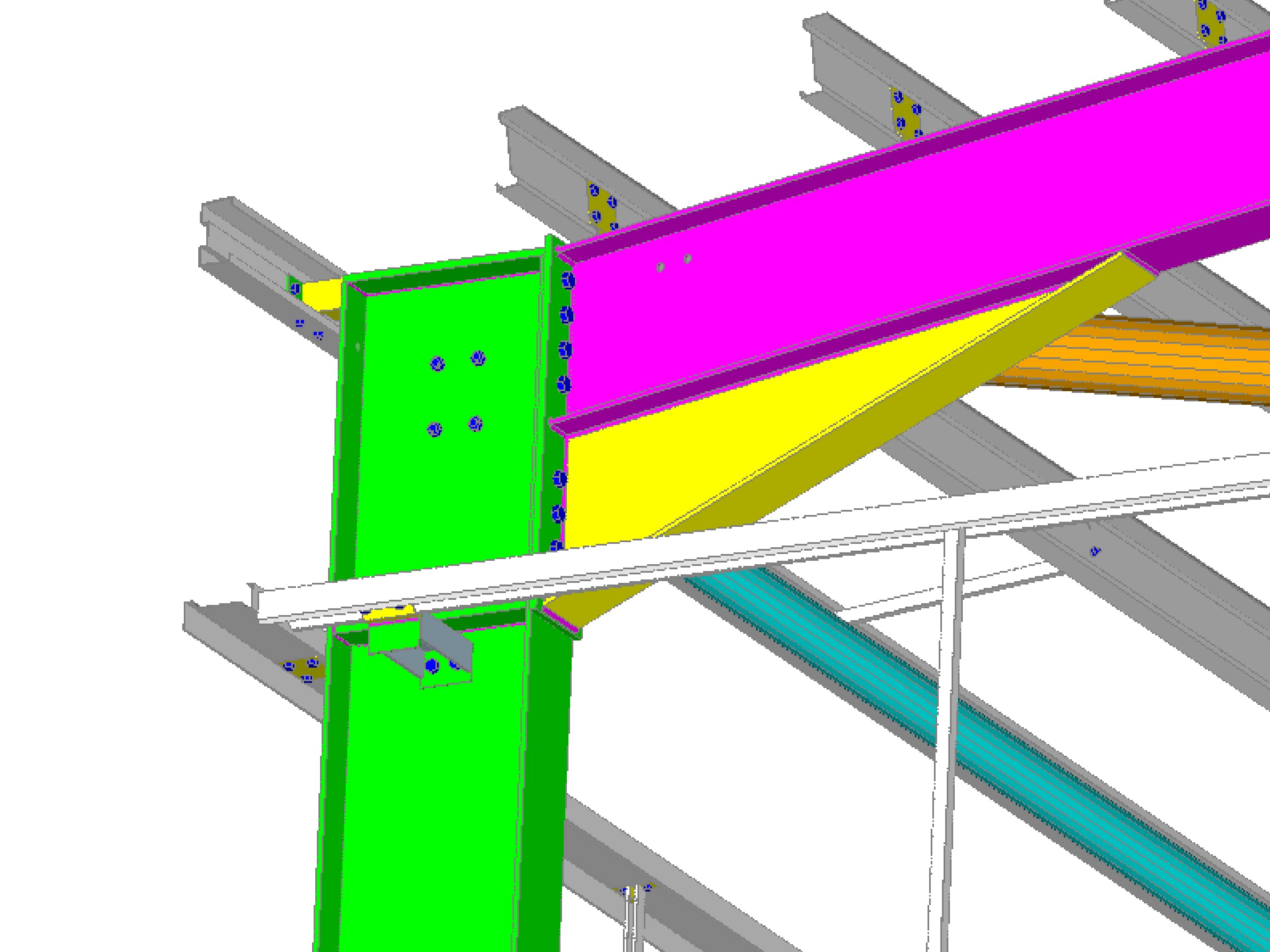

В случая са планки, който действат като вутите- усилват връзката колона-греда.
Руди - майстор

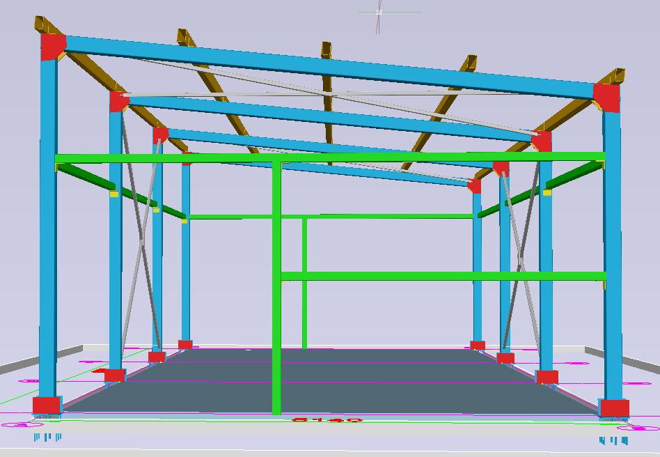

Да, изчислени са включително заварките на планките, свързващи
колоната с гредата. Сеизмичното изчисление дава по-малки ефекти
от изчислението на вятър, поради малката маса на покрива, проверени
са и двете състояния. Земетръсът не е страшен за леки стоманени
или дървени сгради. Ако разклатим дървото, падат орехите, а
листата остават. Виж, ако духне вятър - отвява листата!

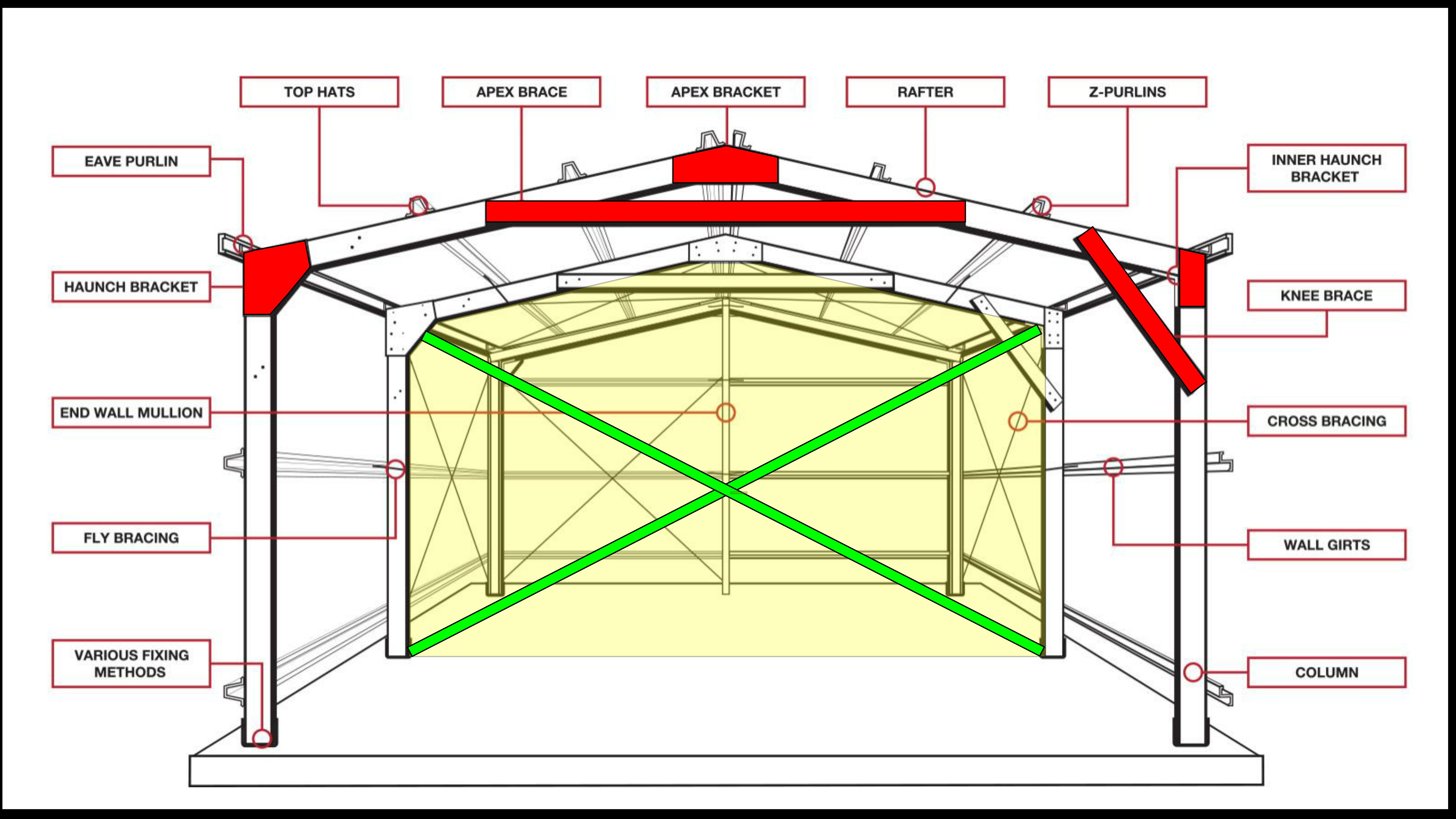

чет ное 14, 2019 6:04 pmшоп написа:

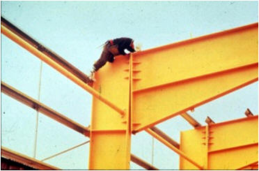

Аз лично бих наблегнал на Хиксовите връзки и малко бих намалил от размера на колоните и ригелите.
Как точно възнамеряваш да сложиш хиксове в равнината на първата и втората рамки, като ще пречат на колата, дето ще влиза в гаража. И да, можеш да изпилиш сечението на гредата и колоните от рамката, но не бива да допускаш грешката на Чираче и да пренебрегваш значителното усилване с допълнителни шини, планки, профили и пр. на връзките в двата края на колоната- горе и долу.
Нещо доста се омаца имиджа!
http://alfa.kachi-snimka.info/vij.php?i ... 11144s.gif
Руди - майстор
При едноскатно хале изглежда по-просто:
В случая е работилница и вратата е по-малка - 2,00х2,30 м
