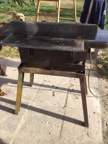

Купих си това!
Много е яко, ама тежи бая!

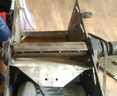

Разглобих я! Ще я изшлайфам, боядисам и т.н
Лагерите са здрави поне на първо четене.
Знам после, при настройката на плотовете ще е купон ама това е живота!

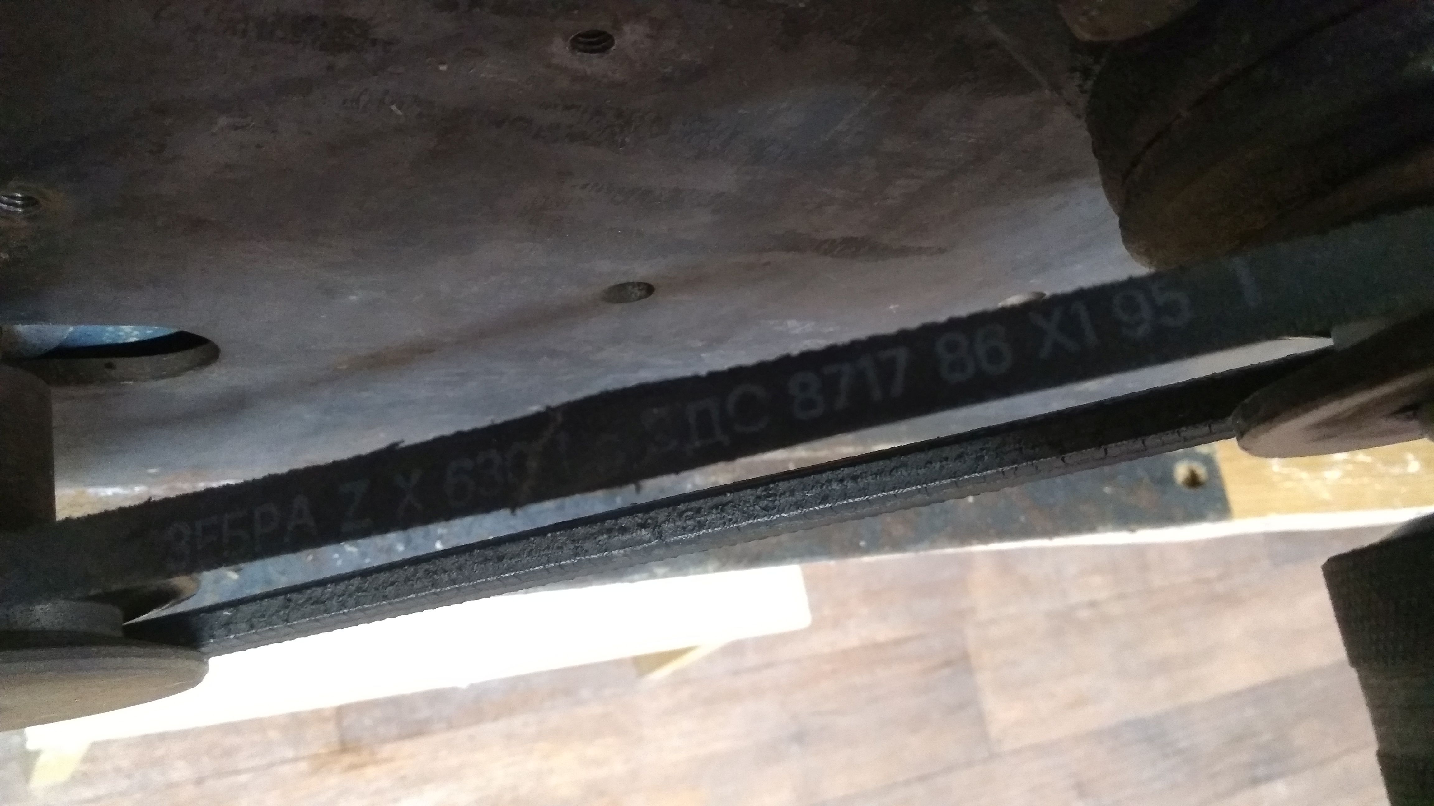

Сега си търся ремък. Някой знае ли как се разшифрова това "Зебра Z X 630 Ls БДС 8717 86 Х1 95", че забравих да го измеря, а ми трябва да си го поръчам от някой магазин
Ето и снимка:
Благодаря ви много!
wanderer - майстор
честото! не мога да ти помогна за размера на ремъка, но защо има усещането, че дясната шайба от снимката е доста по широка от ремъка?
ZEDYCUS - майстор
Честита покупка! Имах същият абрихт на Рачо ковача, като настроих плотовете един път за стружка дебела 1 мм повече не съм ги местил. Много трудно се центроват след това.
С ремъка в магазин за лагери и семеринги, имат си уред за лесно мерене. Така е по лесно. Не помня размерът.

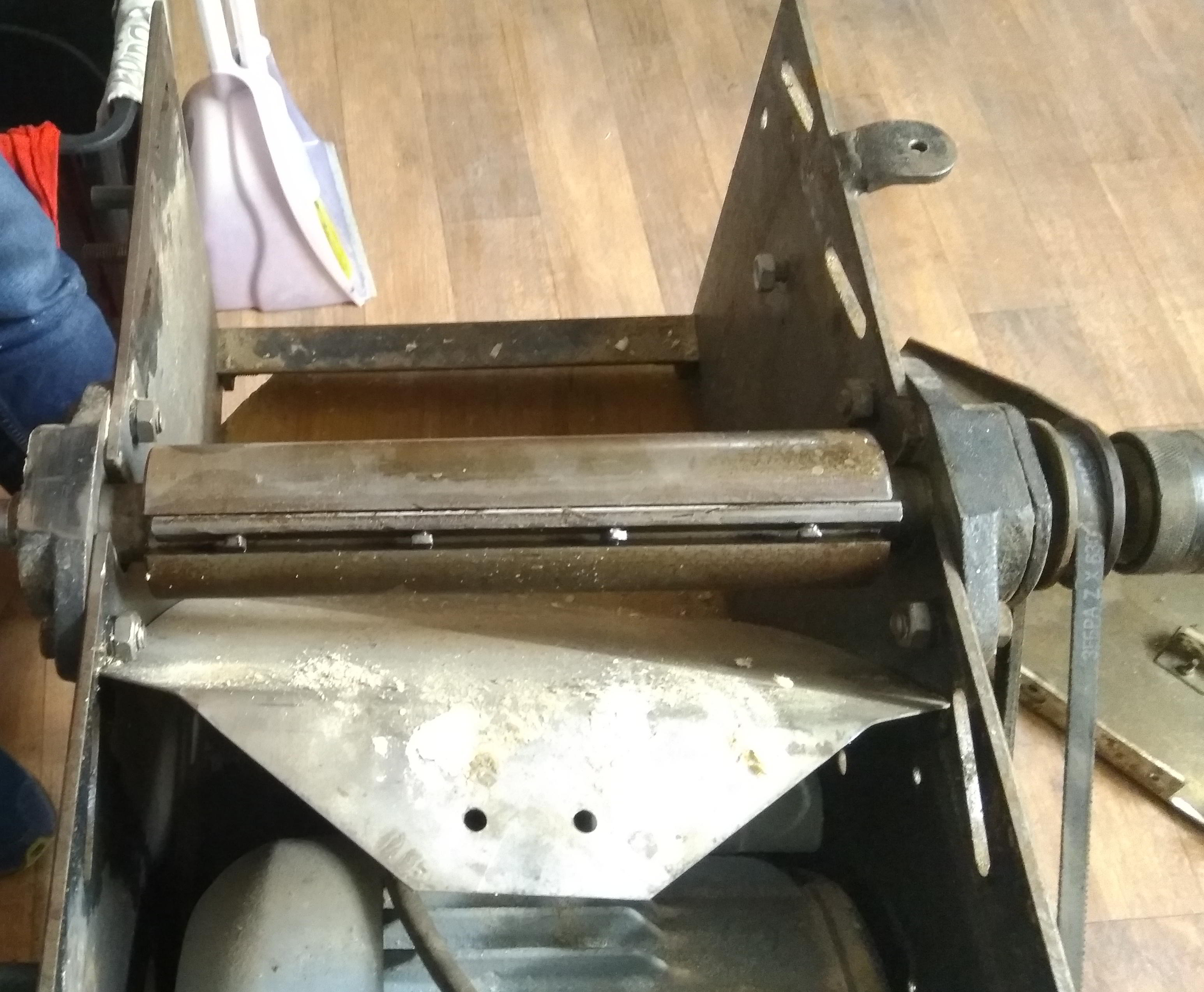

Благодаря!

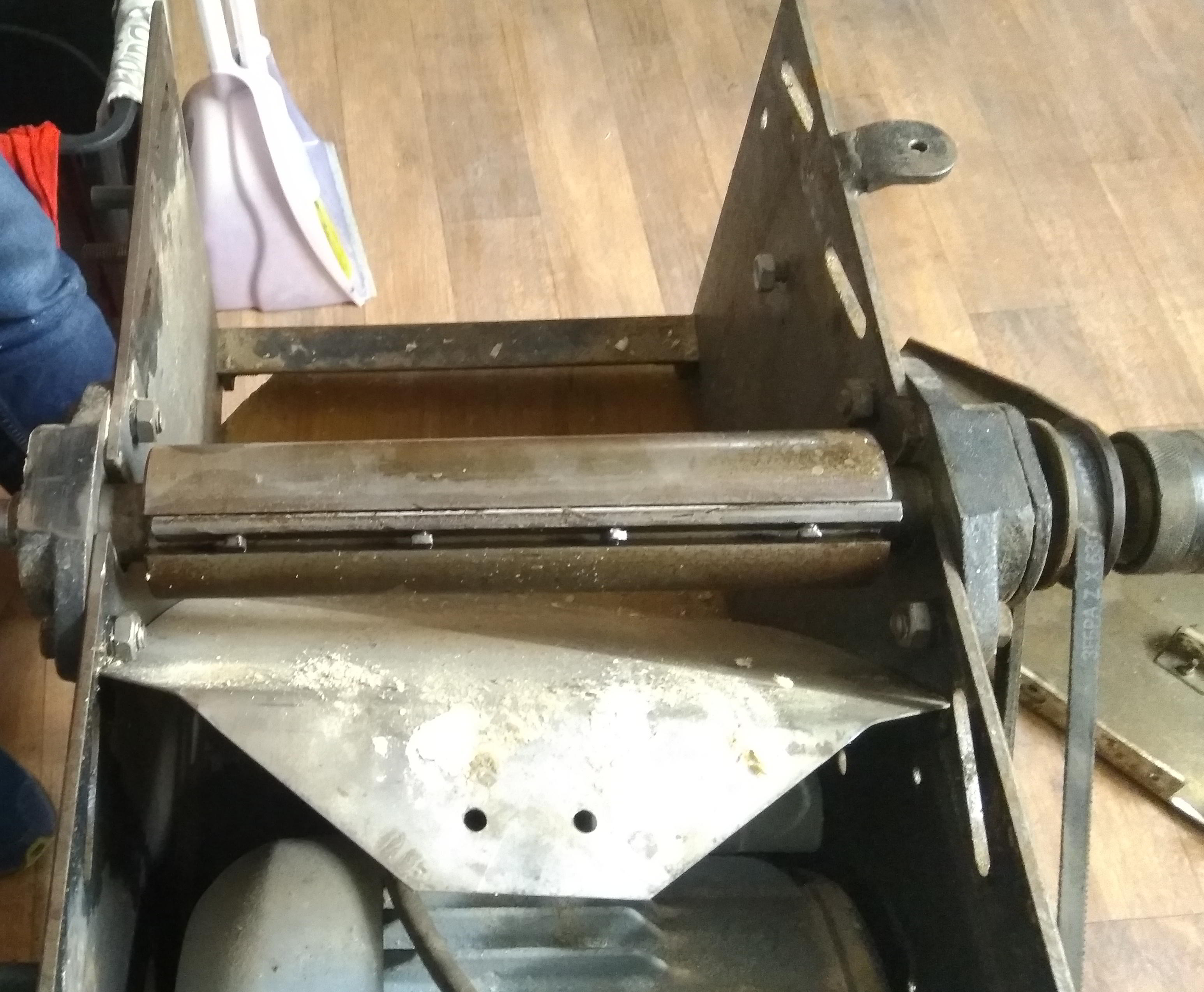

Понеже бързах и съм щракал едно към гьотьоре.Ъгъла на снимката лъже.На тази снимка би трябвало да се вижда по-добре.
Машината си работеше като я пробвах, ама била стояла доста време някъде забутана и трабва да се поосвежи.
Явно ще трябва да взема ремъка и с него да ходя в магазина
wanderer - майстор
не е нормално ремъка да е "потънал" толкова дулбоко в шайбата. освен ако не е с някакъв много дълбок канал въпросната шайба. виж дали ремъка контактува само странично.

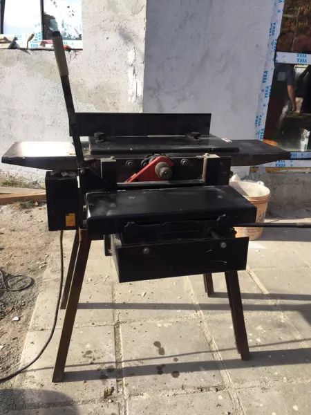

Имах предвид "руското" недоразумение, добре, че човека си го е спестил. Прилича на онея машини за рязане на плочки ама с ключ РИга вграден :wink:
Рачо ковача е доста по добре, но аз лично от страх няма да бачкам на този циркуляр. [-(
