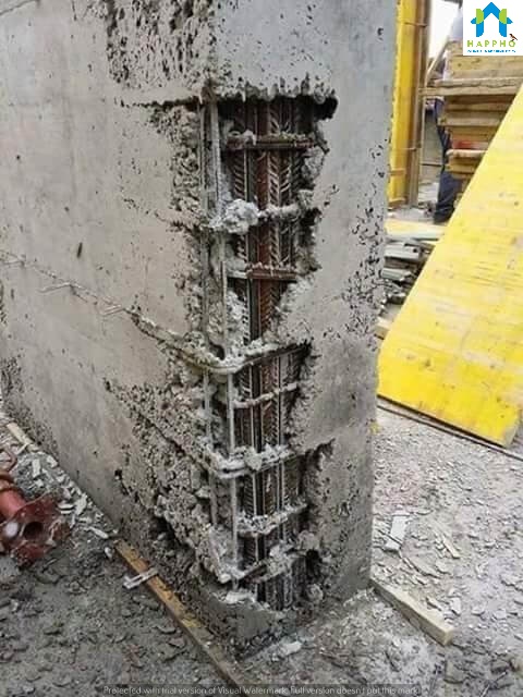

нед дек 08, 2019 10:03 pmBLUEPUPIL-2 написа:
А някои пита ли през такова решето как се лее бетон :axe:
:-D :-D :-D
BLUEPUPIL-2 - специалист
Въпроса може да се окаже по-сложен отколкото изглежда на пръв поглед.
1..Повечето на брой армировъчни пръти с по-малък диаметър, намаляват до голяма степен пукнатините, работят чудесно с по-ниски класове бетон, представят се добре при земетръс и имат приемливи дължини за закотвяне. Недостатък е сгъстяване на прътите и трудното бетониране. За мен най-удачният вариант за българските условия, при строителството на ниски сгради, при които теглото не е чак такъв голям проблем е да се увеличат напречните сечения на ст. бет. елементи, за да се получи достатъчно разстояние между прътите.
2..По-малко на брой армировъчни пръти с по-голям диаметър. Тук трябват бетони с по-висока якост. Изключително внимание трябва да се отдели на възлите, закотвянето и напречната армировка. Доброто уплътняване на бетона е повече от задължително.
Виждал съм ст. бет. греди в големи всекидневни/холове, при които нивото на изпълнение и качеството на бетона бяха такива, че ако бях на мястото на инвеститора, щях да се чувствам много по-комфортно, ако ширината на гредата се увеличеше с 5-10см и се качи броят на надлъжните пръти за сметка на техният диаметър. Все пак не строим небостъргач, че да имаме нужда от high-tech solutions, при условие че бригадата уплътнява бетона с ръчкане и трамбоване. :rolleyes:
