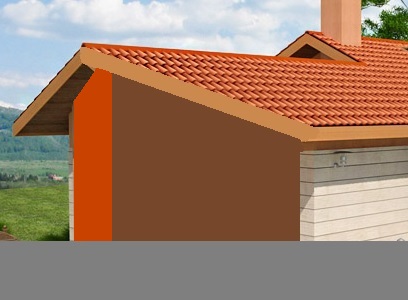

Мене, друго ми е интересно, що в такава форма? Аз съм привърженик на простите неща - квадрати, правоъгълници...Вярно, сигурно издава скучната ми натура, ама се прави лесно и става здраво и стабилно, без излишно усложняване на живота.
Тази стена с чупката е оградата. Там имам оставени изводи на вода и мръсен канал. Едното ще е външна тоалетна ,а този триъгълник ,който остава искам да покрия за натории. Иначе и аз предпочитам квадрати и правоъгълници.
На устата/пръстите, ми е друг въпрос. Защо точно с керемиди? :?
Точно до това имам построено барбекю с керемиди. Искам да е същото.
Hoвoceлckи - майстор
Не разбирам май въпроса ти ... Почваш да си редиш керемидите от "целия ъгъл" - на скицата в ляво-горе. Караш до оградата (там, където започва скосяването "надолу и надясно". Следващият ред е да речем с една керемида повече. Следващият - с още една (до линията на скосяването) и т.н.
"Долния скат" правилен четириъгъник ли е? И "лявата" му страна (на скицата) ли е 60см?

Ами, като искаш да е същото, ковеш летвите и започваш да редиш, то ще си покаже :) Там на чупката, ще иска и улук.
Как улук - тя е под сериозен наклон. Освен това е на калкан? Челна дъска и обшивка с ламарина?

Ами там, където опира в дувара, трябва да сложи улук, щото аз от обясненията така разбрах, че заради дувара прави тази чупка.
Нещо такова?
