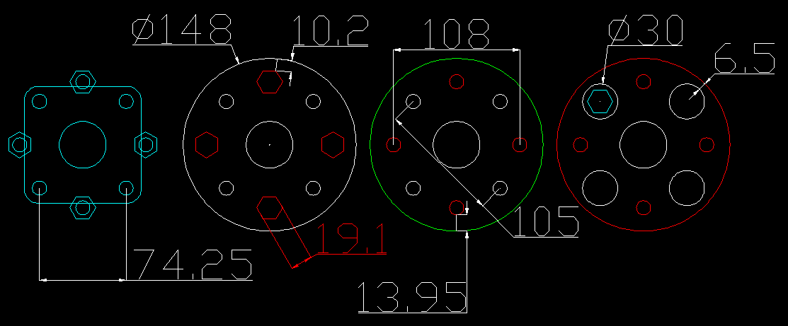

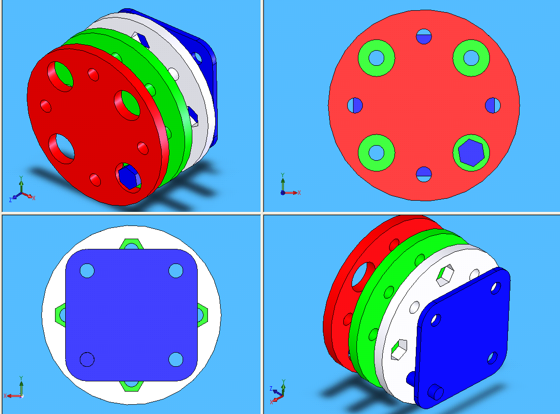

Примерно при 3 фланеца от 10-ка, все едно е 6 от 5-тица(ще са по 2 от цвят).
Отворите се падат на ръба така по снимката като ги гледам.
Гайките слагаш в шестостените на белият фланец, може и да ги капнеш за него. Долепяш зеленият, и белият към синият и затягаш със болтовете за полуоската. После долепяш джанта към червеният, двете към зеленият и болтовете на джантата да хванат в гайките на белият фланец.
Болтовете за джантите не бива да опират в синият фланец, резбата им би трябвало да е най-много 30мм. Ако са повече или трябва да ги намалиш или да добавиш зелен фланец с подходящата дебелина.
Гайките не бива да са по-високи от 10мм, главата на болтовете на полуоската също.
Не е задължително фланците да са кръгли, може да са друга форма - особено ако пречи на джантата нещо. Въпрос на размери. Може и да се заварят един към друг, но големите отвори в червеният фланец да са достатъчно големи за ключа който имаш. Въпрос на размери.

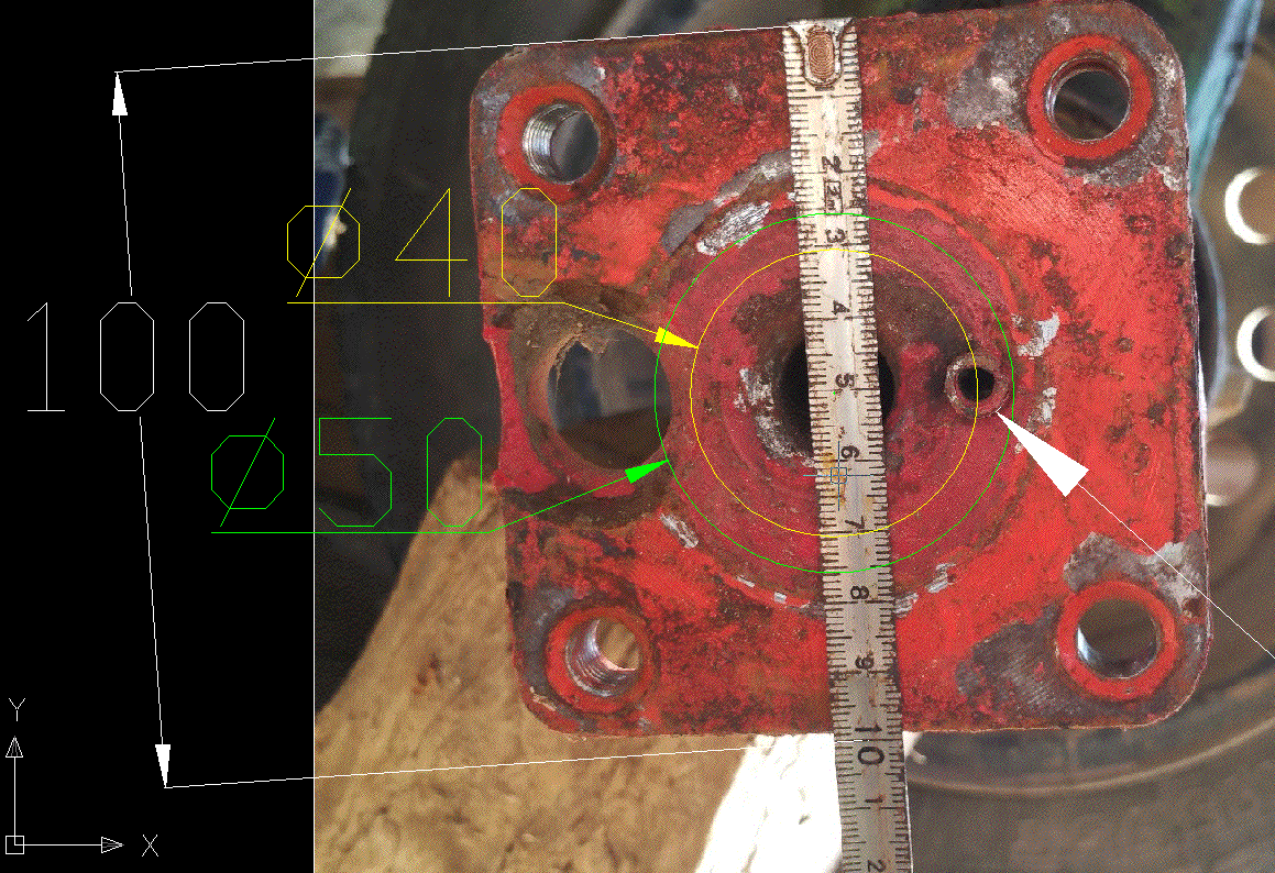

И така, намерих обяви на няколко човека в интернет, които имат лазер. В събота направих още едно измерване на плочката на полуоските. Прилагам снимки. По тях може ли да се каже колко трябва да е диаметърът на фланеца, така, че отворите да не са в самия му край, т.е. да не се получи твърде тънка стената между отвора за главата на болта и ръба на фланеца.
ПП Междуболтовото се мери по диагонал, нали?
А не по вертикал/хоризонтал?
То от тоя размер не зависи.
Кажи гайките които са за болтовете на джантите с какъв размер са? За ключ колко?
Кажи и месо колко искаш да има? Може би 10мм стига. Около 150мм е някъде.
Ако искаш ще ти ги начертая, да не плащаш за програмата поне.
Ще трябват размерите на резбата външно на болтовете на полуоската. Главата на болтовете на полуоската.
И резбата външно на болтовете на джантата.
Без всичките тея размери няма как да се начертае точно.

abcdefghijklmnopqrstuvwxz, много ти благодаря отново. Ще мога да премеря чак в събота. Гайки нямам. Само болтове. Те са от стрите джанти, който си бяха на фрезата и се хващаха направо в квадрата на полуоските, който е на снимките. Но стаават и за джантите, т.е. лягат плътно в леглото на отвора на джантата. Той си е с нарязани резби на отворите. Иначе днес бях там и премерих с шублера само резбата(външно) на болтовете, с които се закрепят джантите към полуоските и са 12мм, т.е. май са си стандартните. Забравил съм, че трябва да има и централен, който ще е 40мм, тъй като двете полуоски се затягат една към друга посредством един шиш, ако мога така да го нарека, който от едната страна има заварен квадрат, а от другата е с резба и гайка.
В събота ще премеря колко е широка главата на ключа, с който затягам/развивам болтовете, за да се знае какъв да е размера на отворите на червения фланец. Ще отида да купя и гайка М12, за да премеря и дам нейните размери, за другите отвори на белия фланец.

Това е интересно само ако ще заваряваш трите фланеца един за друг.
Ако няма да ги заваряваш, отворите в червеният фланец може да се намалят до Фи 22,5 при глава на болта S19.
И външното Фи може да падне на 135-138 примерно.
Размерите между отворите понякога се правят по Фи, понякога хоризонтално/вертикално. Гледай кой от размерите е по-близко до точно число.
Има нещо стърчащо на снимката - така го виждам. При централен Фи40, няма ли да подпира на фланеца?
nautilus33 - майстор
Няма нищо стърчащо, може така да ти се е сторило от снимката. За това, което си посочил със стрелката ли става дума? Някаква дупка е, но не знам за какво. Няма нищи стърчащо по самата квадратна плочка. Само отвори.
Фланците няма да ги заварявам.
В такъв случай да считам ли, че няма да ти трябват други размери и мога да ползвам горния чертеж за изработката? Т.е. да го дам на човека, който ще ги изработи? Или трябва да се поправи малко заради това, че няма да заварявам. Ако заварката ще заздрави значително или е ако е препоръчителна, ще мина на заварка.
По хоризонтал/вертикал междуцентровото е 75мм, по диагонал е 105мм(това на главината). На джантите е 108мм.
Ще заздрави със сигурност, но вероятно няма нужда чак толкова. Зеленият и белият могат да се заварят - не пречи.
Както си решиш.
Ако няма да заваряш и главата на болта е S19 отворите е хубаво да ги намалим на 22,5, че да целиш фланеца лесно.
Ти виж отвътре на джанта нещо да не пречи на Фи148 или да не достига да легне добре.
Ще ти ги пратя на Аутокад направо, ко ще се мъчи човека.
Коригирайте нещо ако не ви хареса. Дай един мейл тука или на ЛС.
Измервай точно, че не мойш ги вкара.
По хоризонтал и по вертикал ако са 75, междуцентровото ще е 106,06мм.
По хоризонтал и вертикал ако са 74,25 тогава междуцентровото ще е 105мм.
Завиваш 2 болта. Мериш външно и вадиш Фи на болта.
