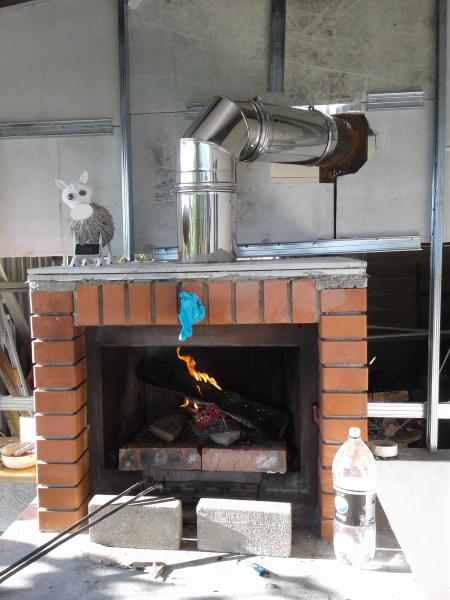

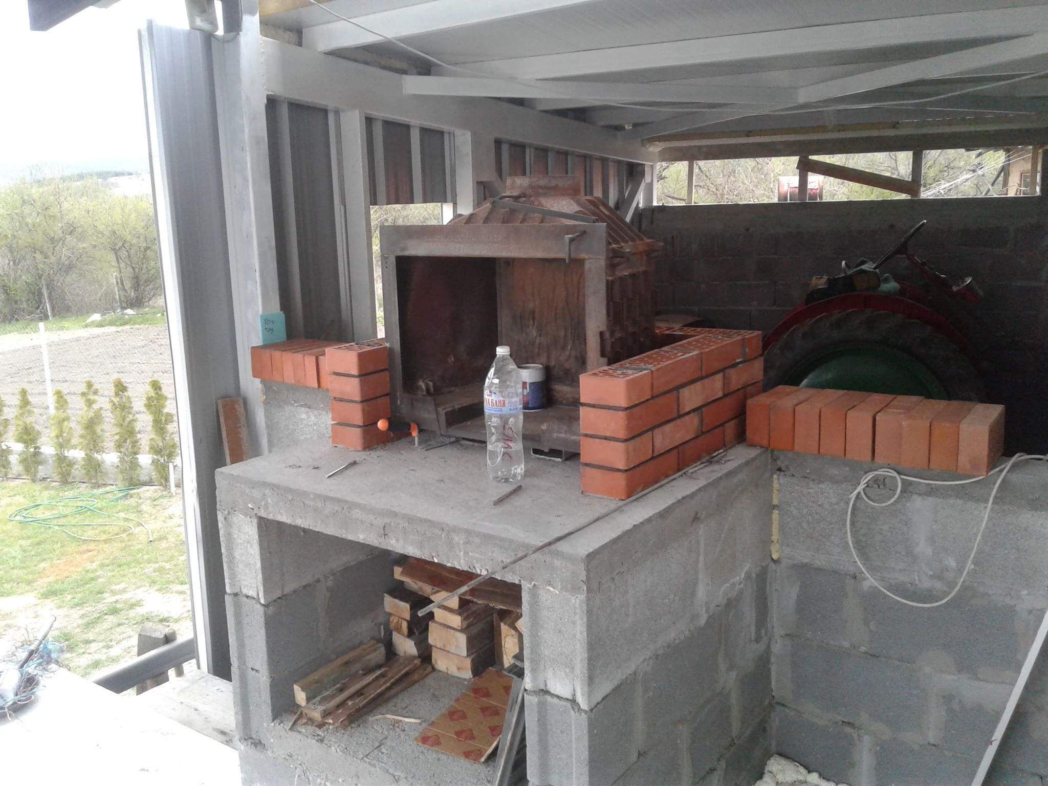

Продължавам с развитието.
Запълних празнината между чугуна и тухлите с перлит.
Иззидах хоризонталния ред тухли като в тях съм вградил 3 арматури Ф12.
Отгоре залепих 2 слоя гипсфазер.
Изолацията е много добра, защото дори след 2 часа силно горене , външно всичко е студено.

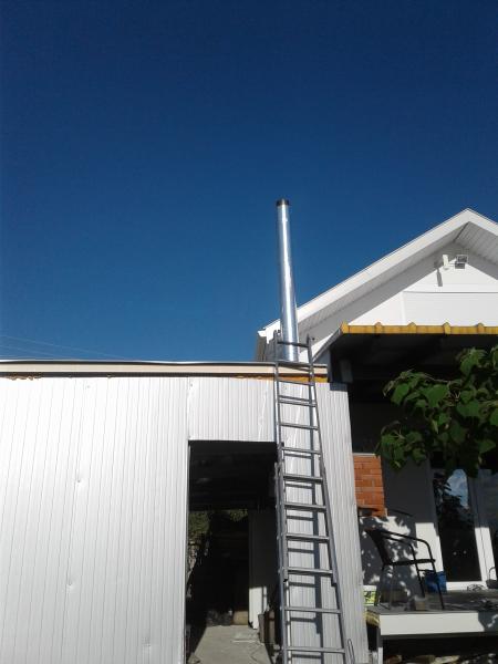

Изолирах комина с 3см вата с ал. фолио
