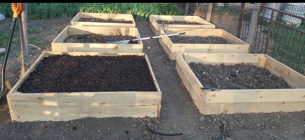

чет мар 05, 2020 11:40 amnandrolon написа: Да, вероятно ще ги направя от чамови талпи и колкото изкарат толкова.По без нищо - примерно 2 години. Имам колци които съм ги мацнал с боя за да ги предпазва и са изкарали 5 години вече.
Това масло за импрегниране не ми се слага в градината. Гледам има ленени масла за дърво или такива за контакт с хранителни продукти. Но не съм сигурен дали си заслужава. т.е. дали ще удължи живота на лехата.
Дървото третирано под налягане не е само налягането а идеята е да му се вкарат химикали. От почти 80 години насам е тази технология.
Най-добрият препарат - смес от хром и медни арсенати - вече се избягва, сега се набляга на медни соли (без арсен).
При третираното най-важно е да не се боядисва веднага а да се остави поне едно 3 месеца да му поизлезе водата.
