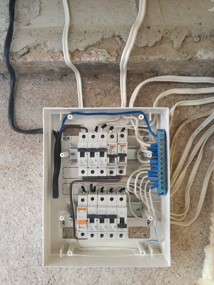

Ето как завърших и подредих всичко. Баня 4кв проводник с 32А предпазител, осветление 1кв с преобразувател на 12в за осветлението. Спалня 2.5кв проводник и 16А предпазител, осветление 1кв с 6А предпазител. Хол и кухня с 10А предпазител за осветлението. Кухня 4кв проводник и предпазител 25А. Коридор 2.5кв проводник и 16А предпазител, осветление 1 кв и преобразувател на 12в с 6А предпазител. Главен предпазител 50А и 6кв кабел до другото табло с разтояние 9 метра
															Не ми стана ясно, защо и долния ред предпазители са захранени от долна страна,  ама здраве да е!
Не си се вслушал в съветите за ДТЗ. Там мотивите ти бяха, че кабелите вече са положени и неподлежат на смяна. Пък сега като чета, някои сечения са се сменили.
Не си оставил и никакъв аванс на кабелите, за да може ако някой нагори, да се скъси до здраво.
Явно тук идеята е да се направи инсталация за момента, а след година - две, живот и здраве, нова инсталация.
