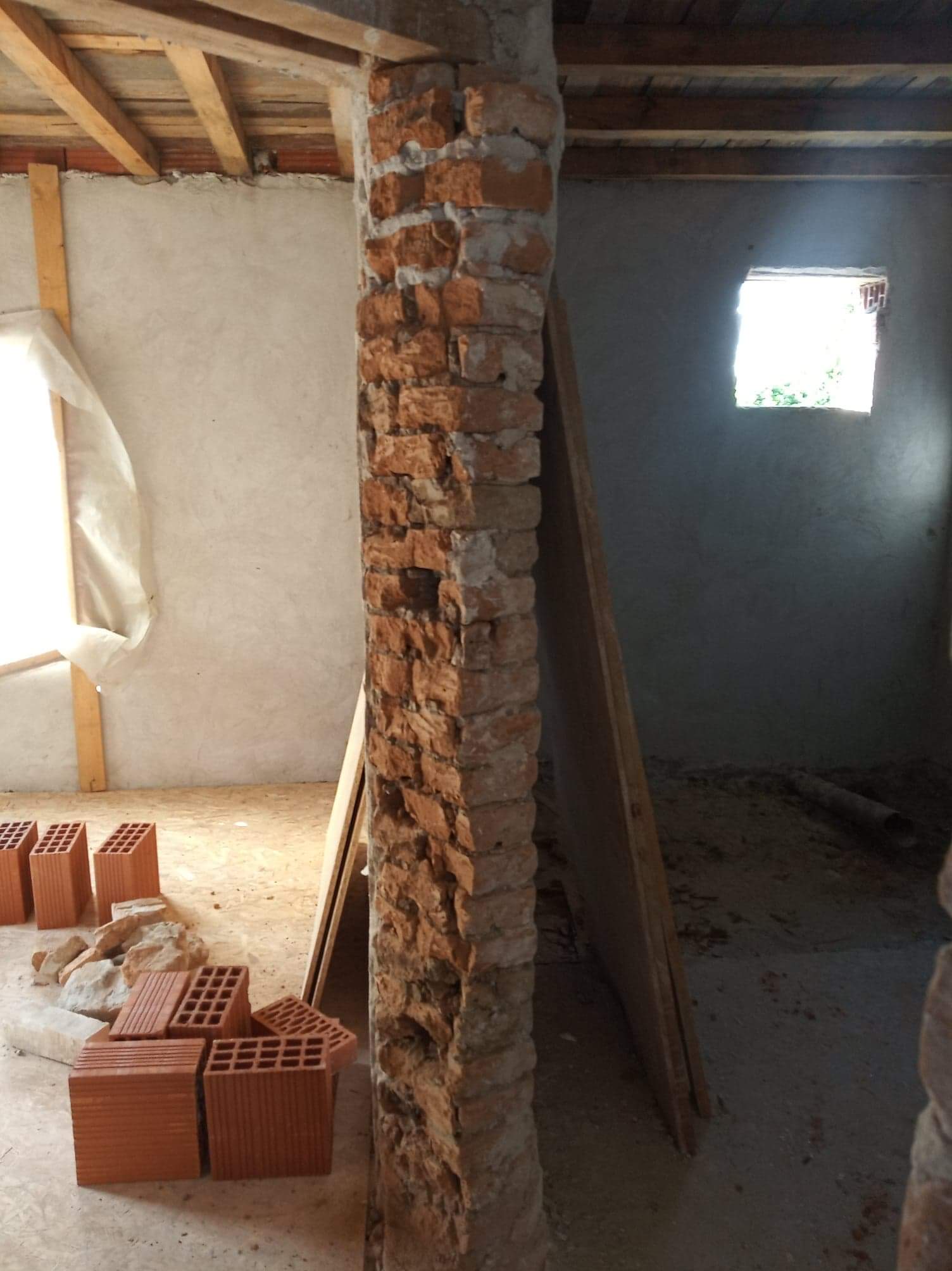

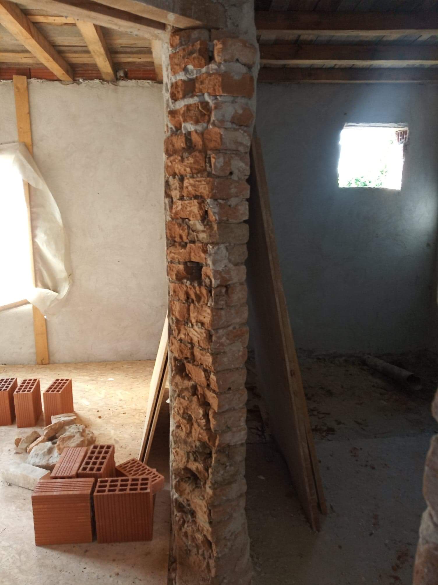

Аз не виждам голям смисъл да слагаш диагонали, когато отдолу колоните са незапънати в горния си край, с височина около 230-240см и със сечение под 20х20см.
Не ми се играе сега да смятам приблизително колко кг ще трябва да се приложат хоризонтално на върха на една колона за да претърпи значителни неаластични деформации.
За подобен тип колони, без плоча или ст. бет. греди, минималното напречно сечение за да „удържи“ дървен втори етаж и керемиден дървен покрив е 25х25см. А за да има приемлив коефициент на сигурност бих сложил 30х30см.

Благодаря за бързия отговор!
Доколкото разбирам няма нужда от допълнителни спънки на втория етаж, а за първия ми остава да се надявам, че няма да мръднат колоните, и дано да съм объркал размера на блокчетата, т.е. да са 30х30.
Ще пиша след като успея да отида и измеря.

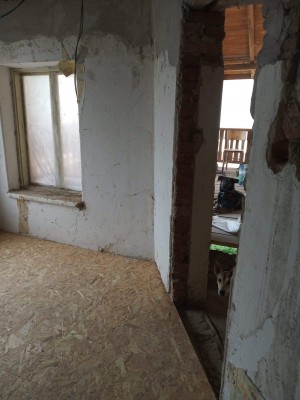

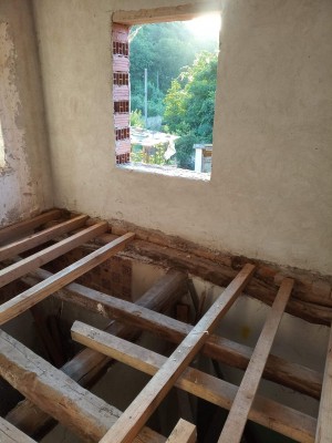

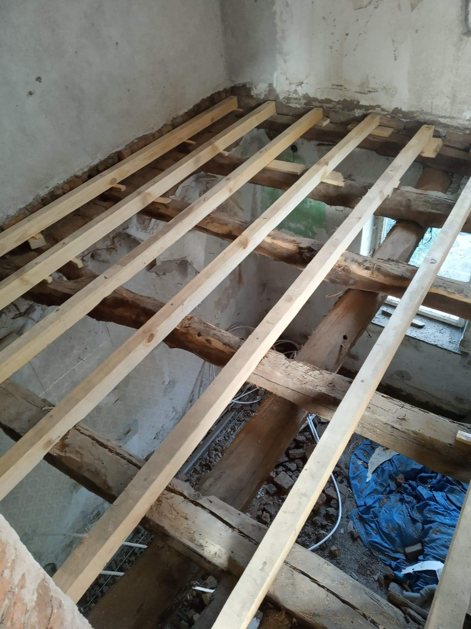

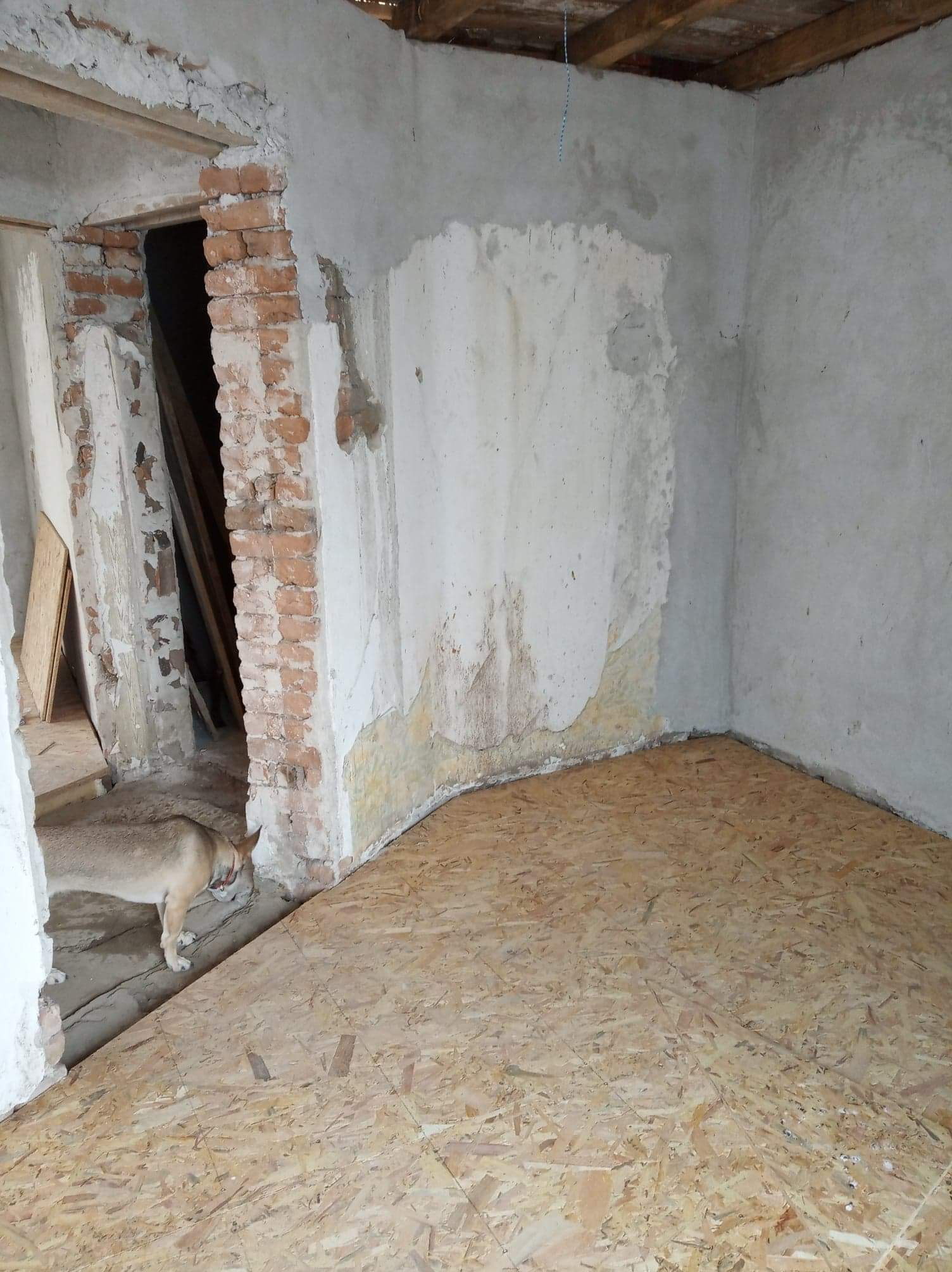

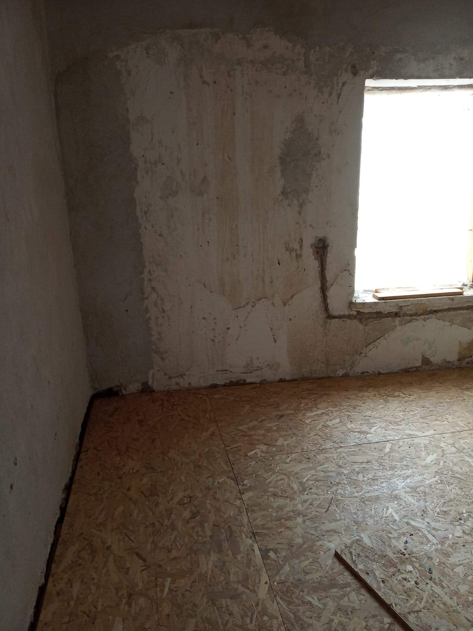

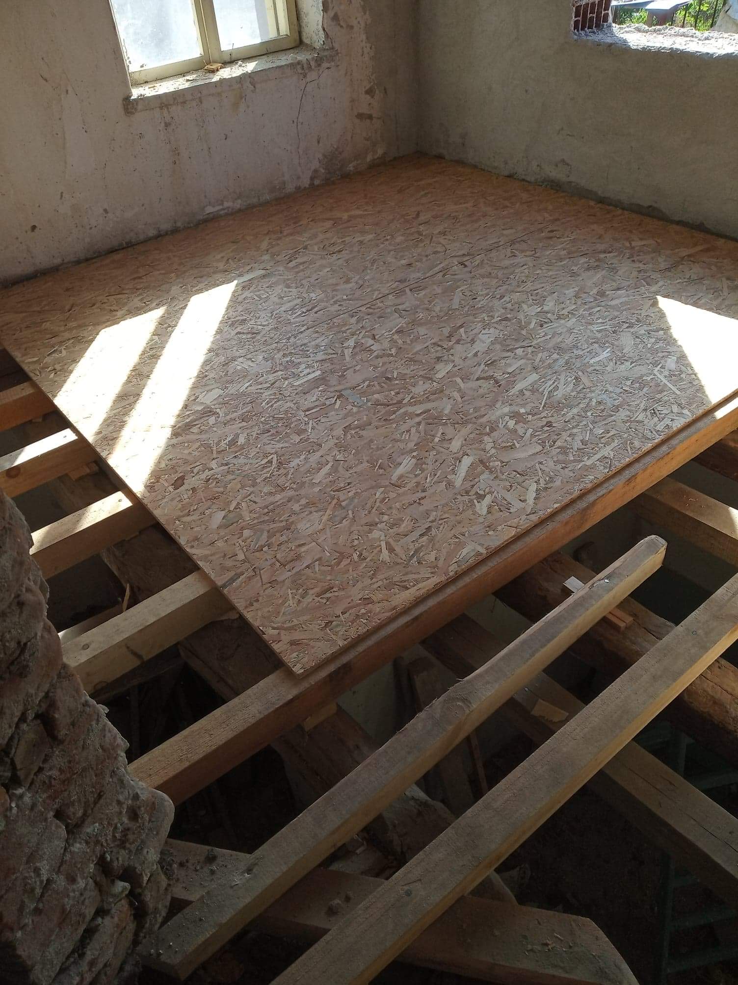

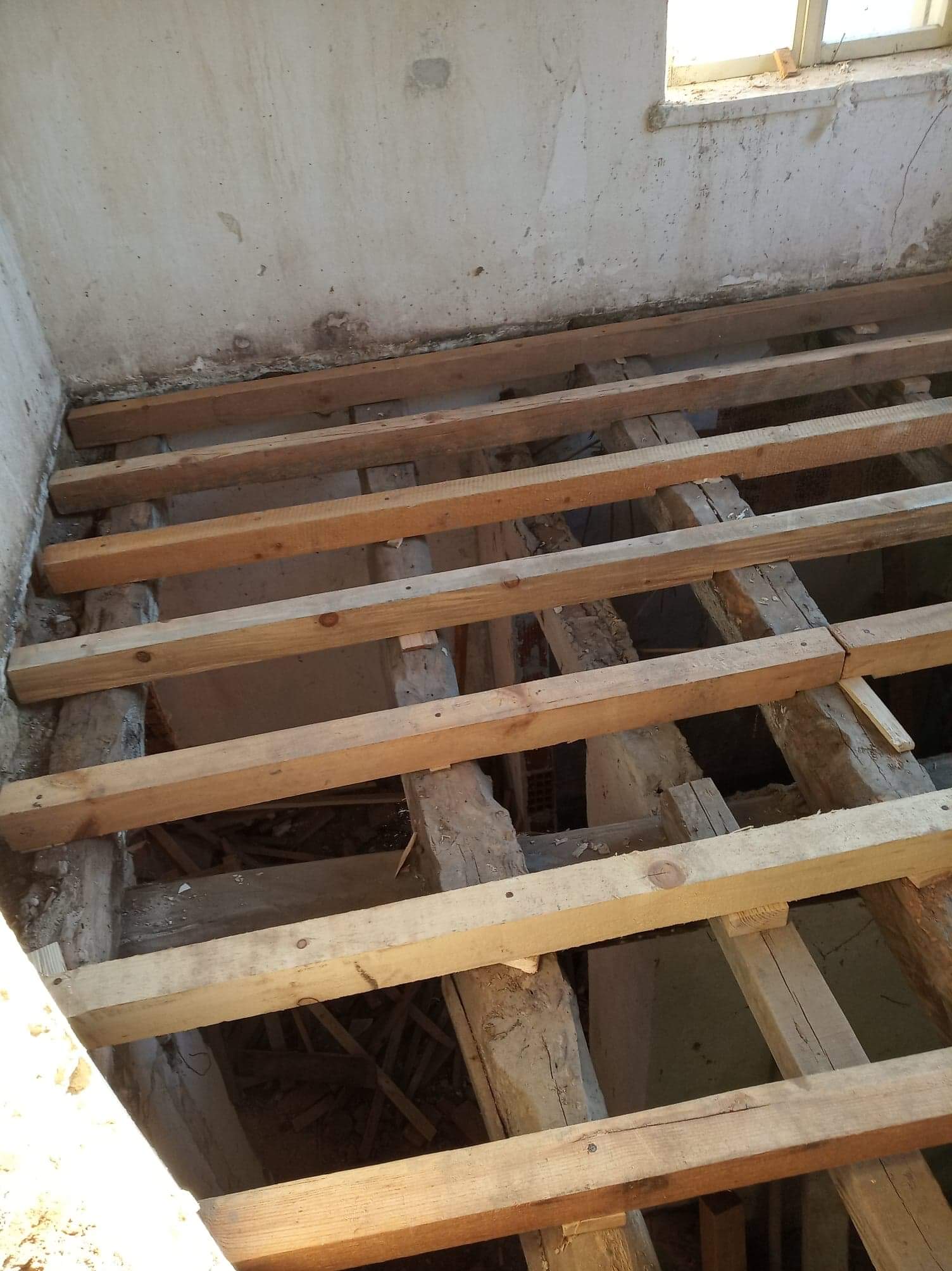

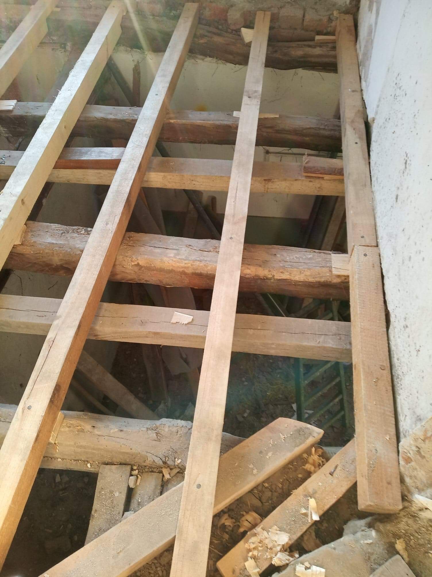

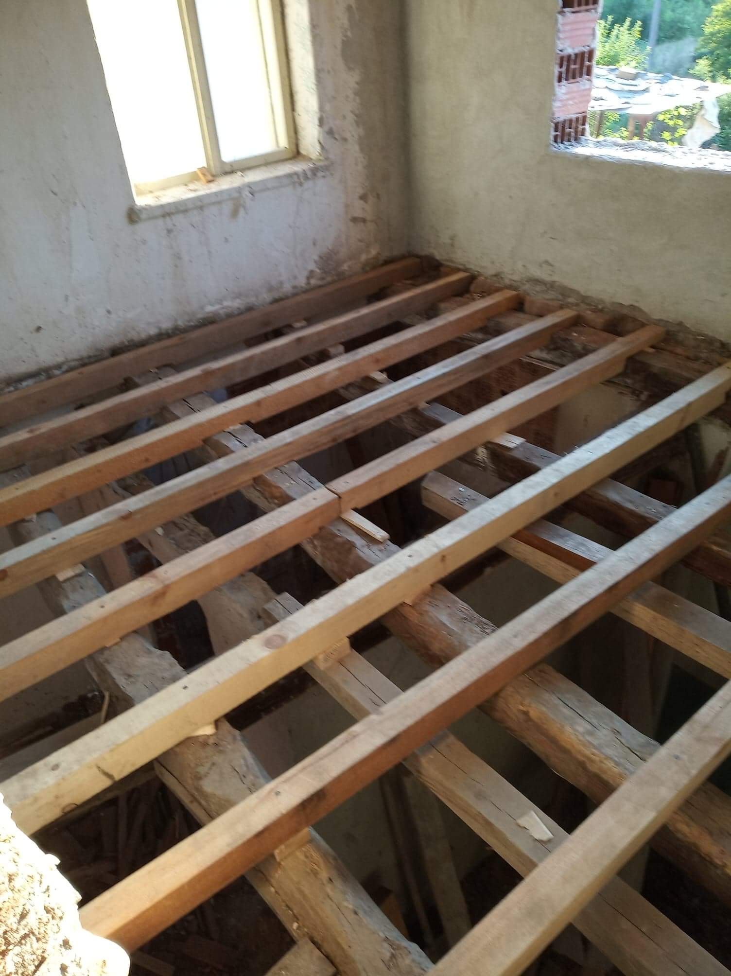

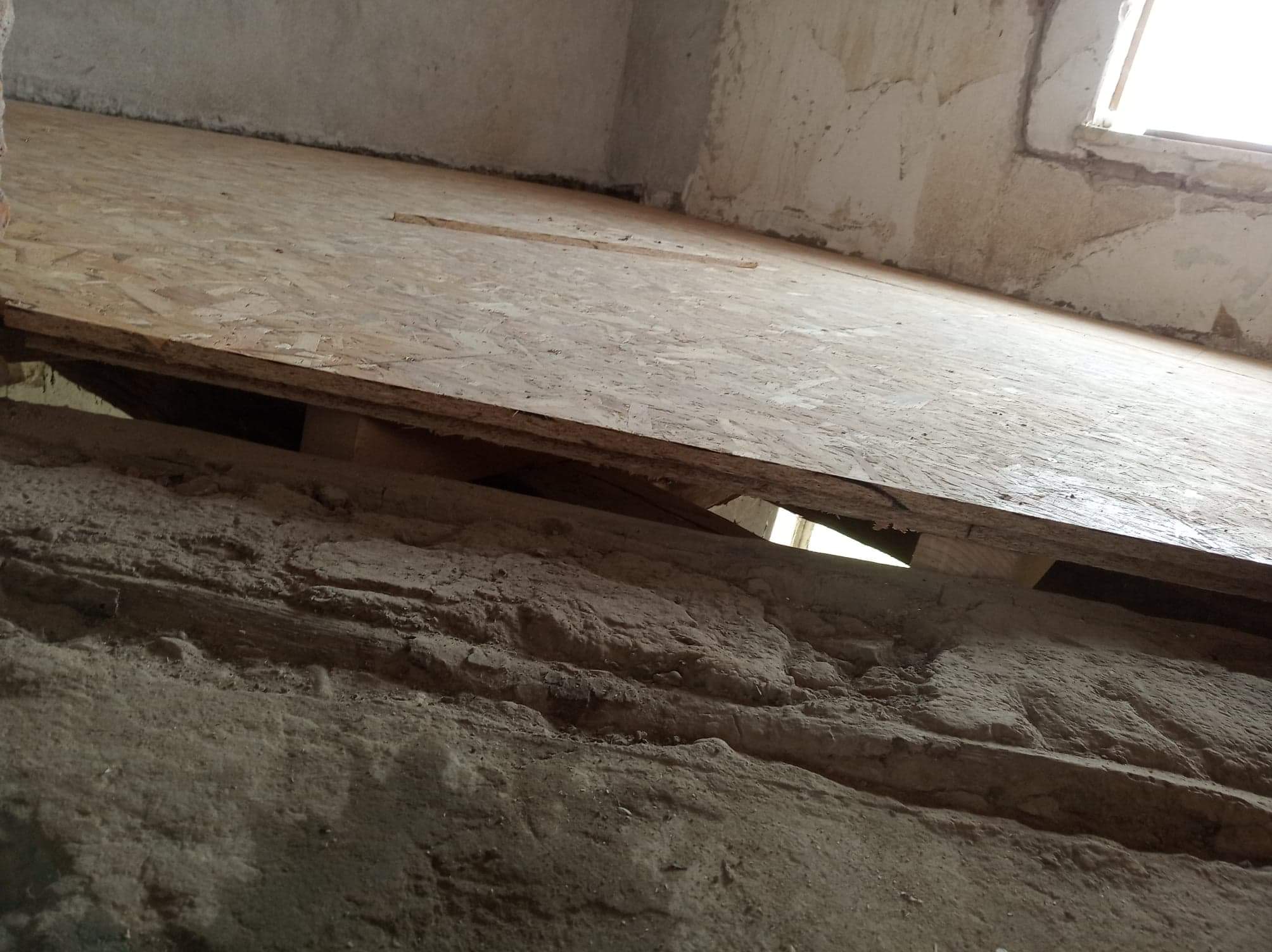

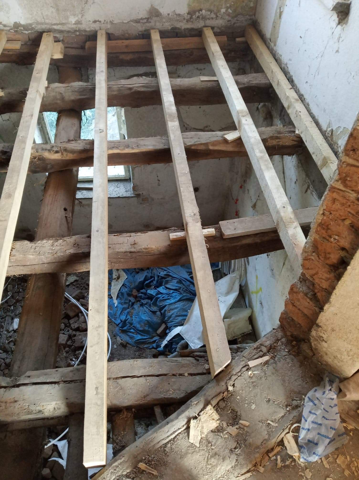

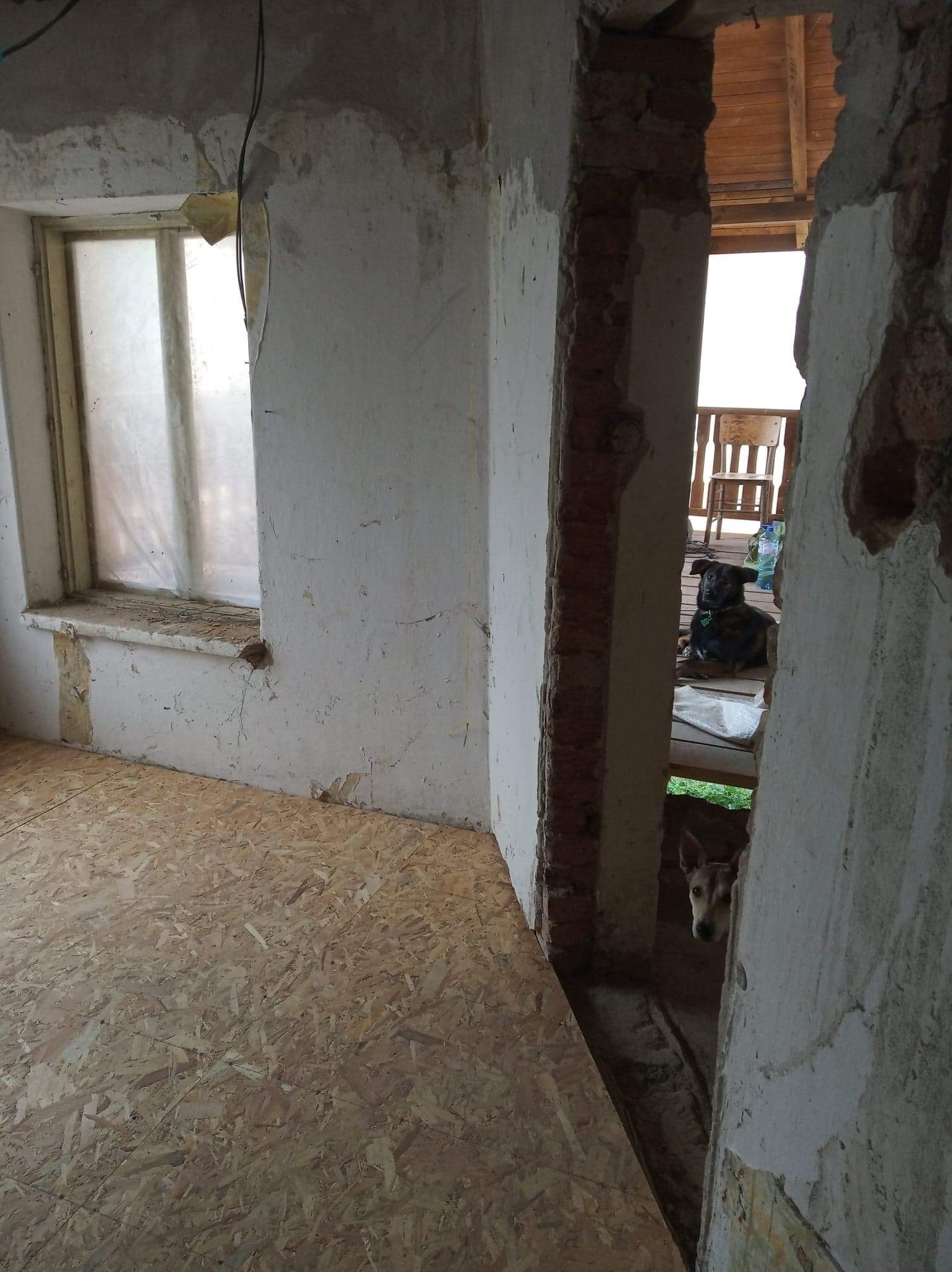

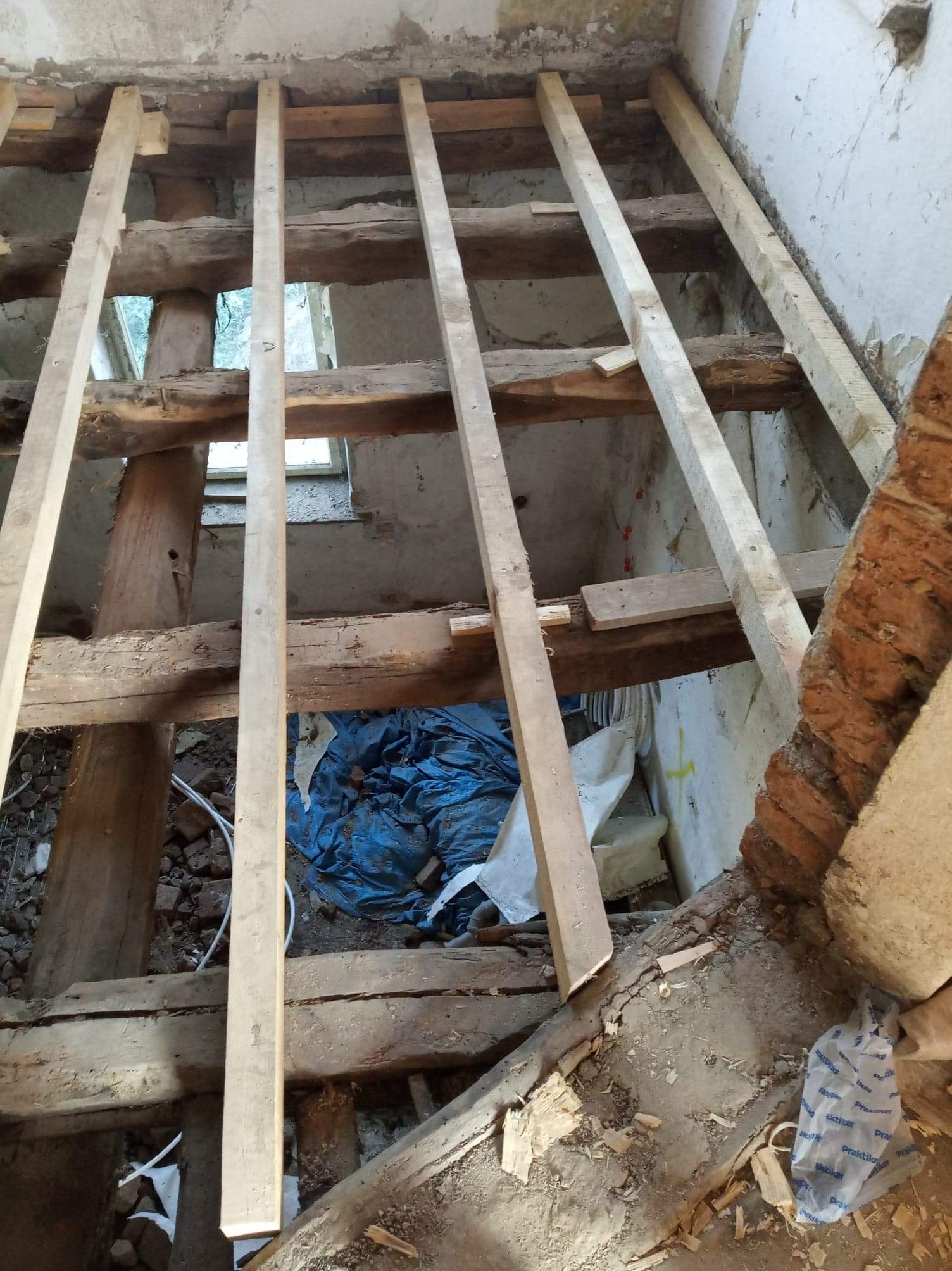

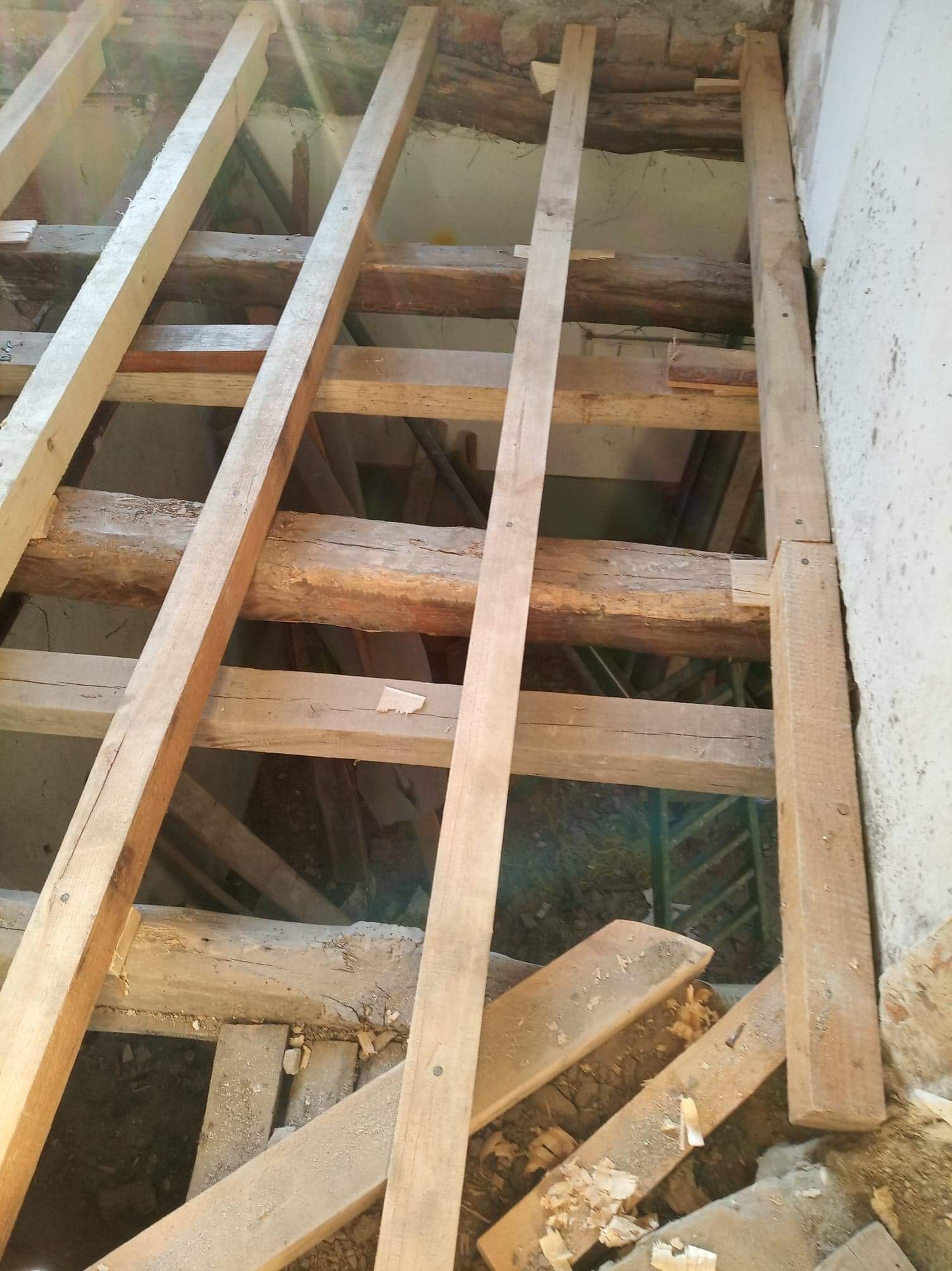

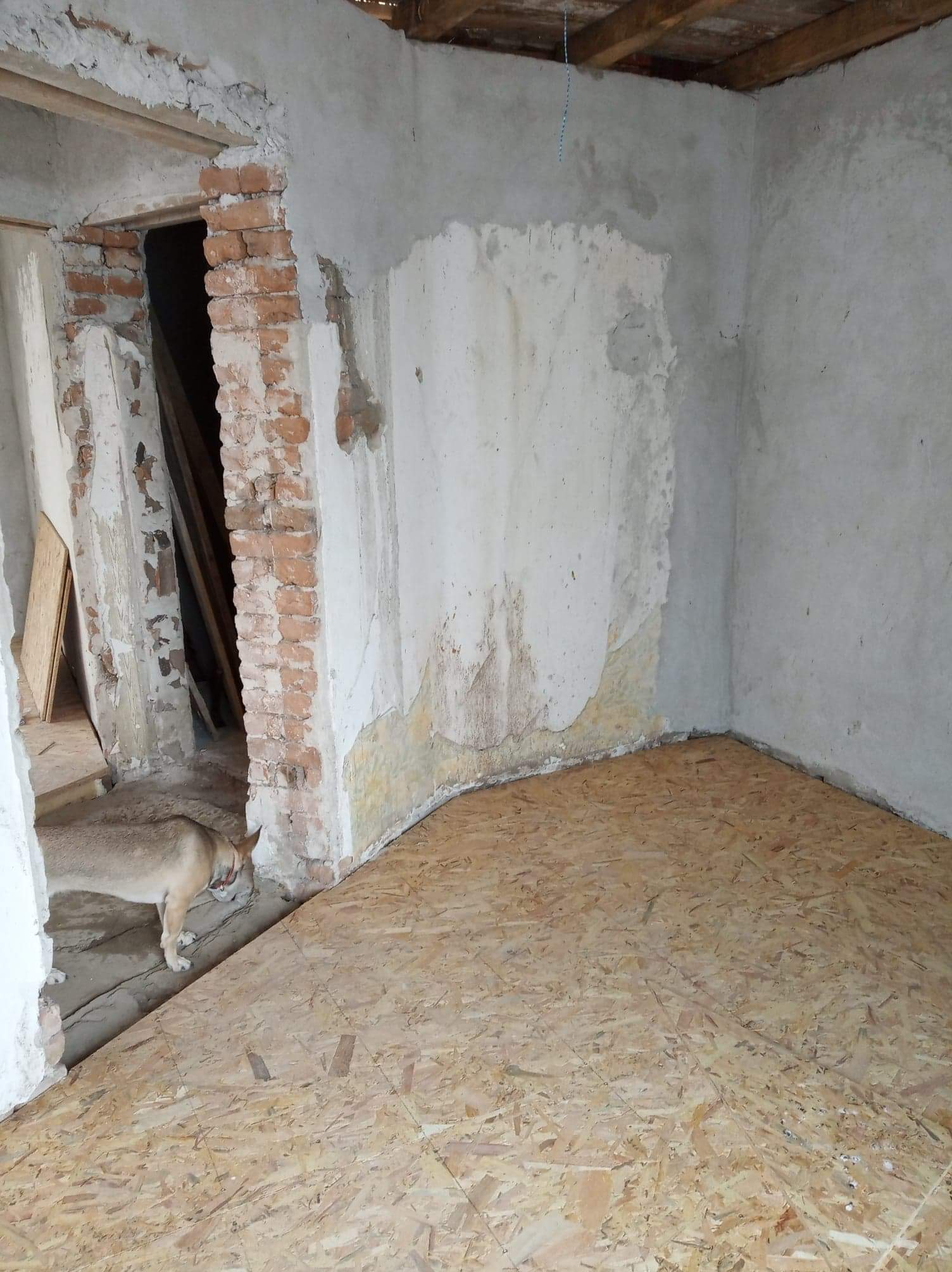

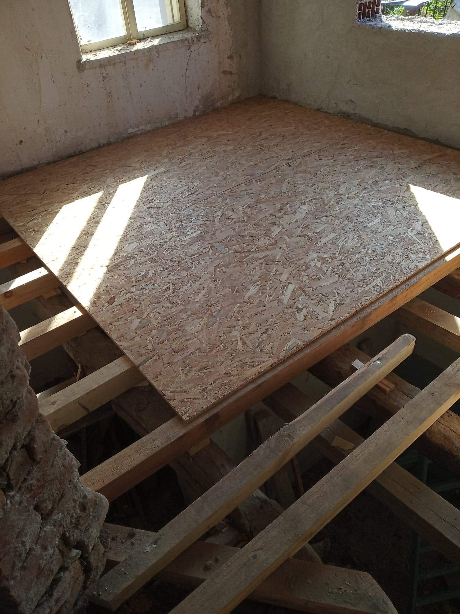

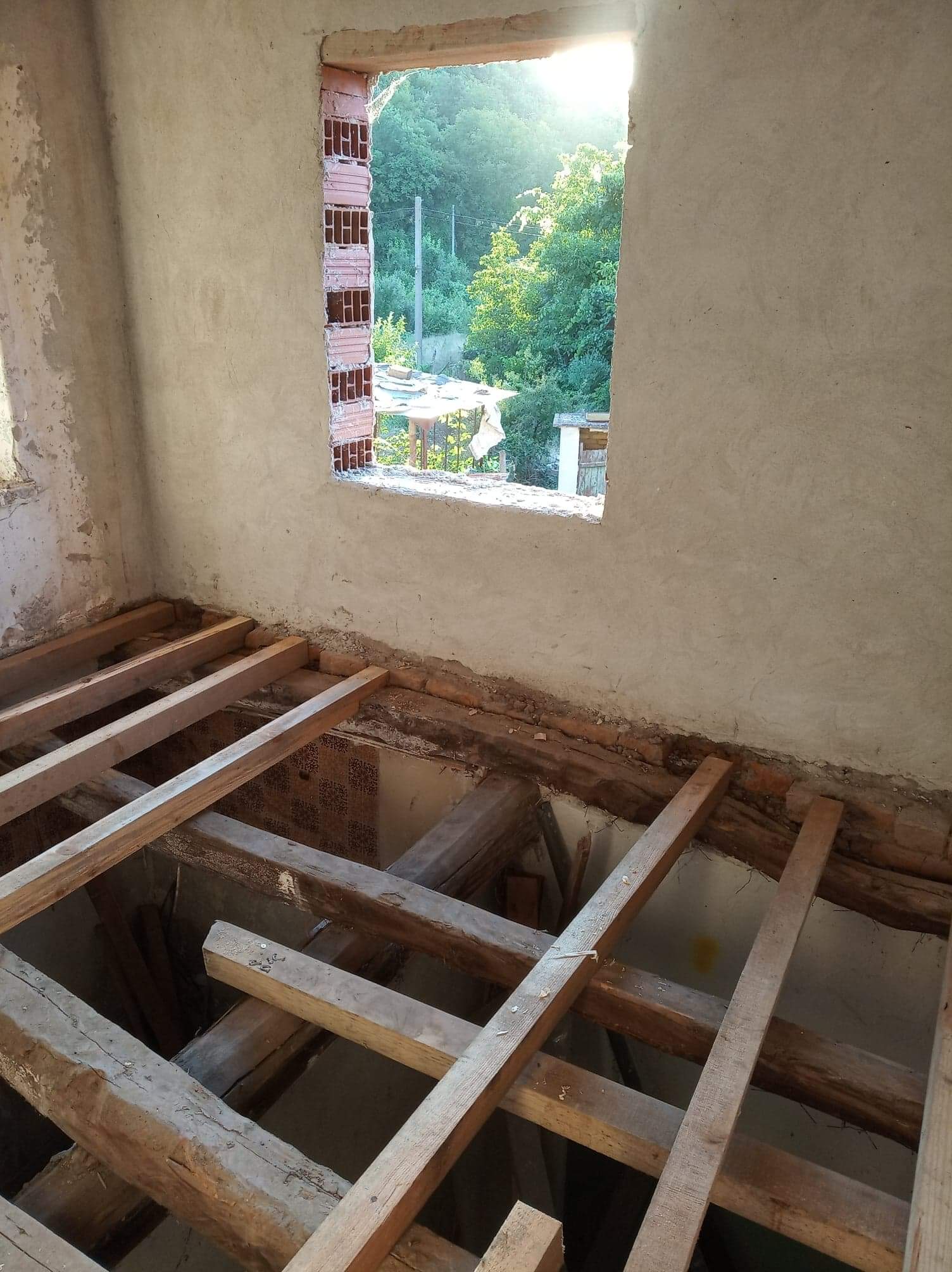

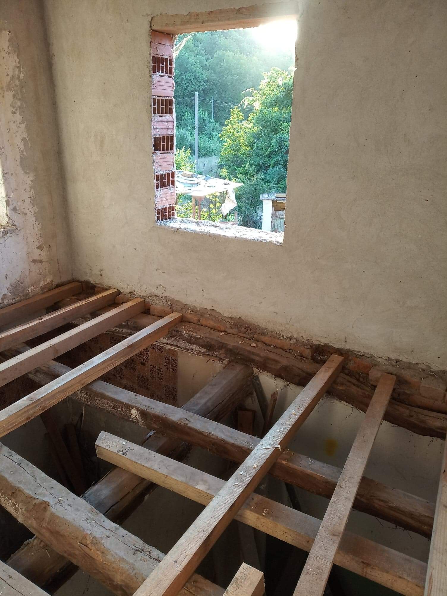

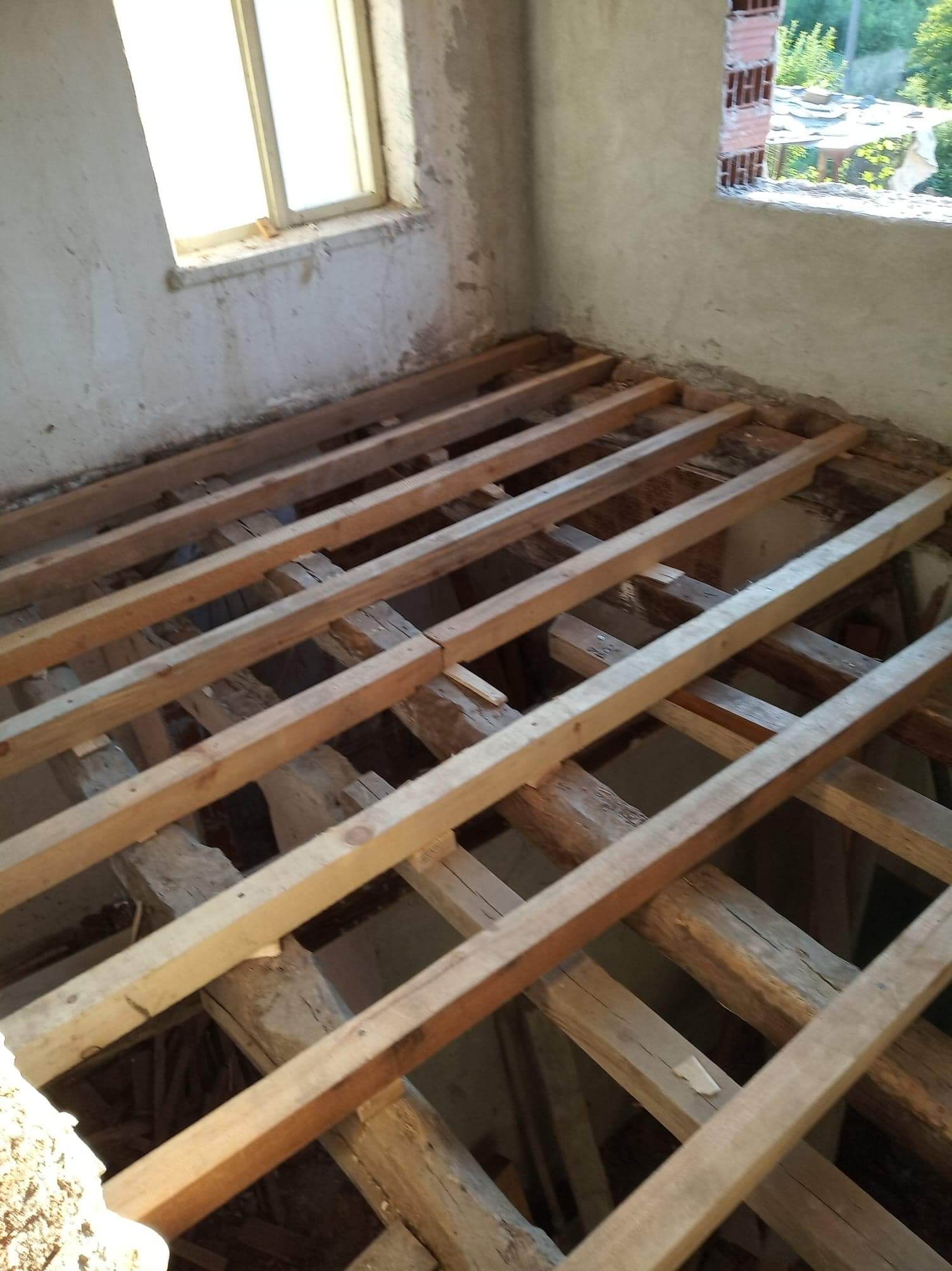

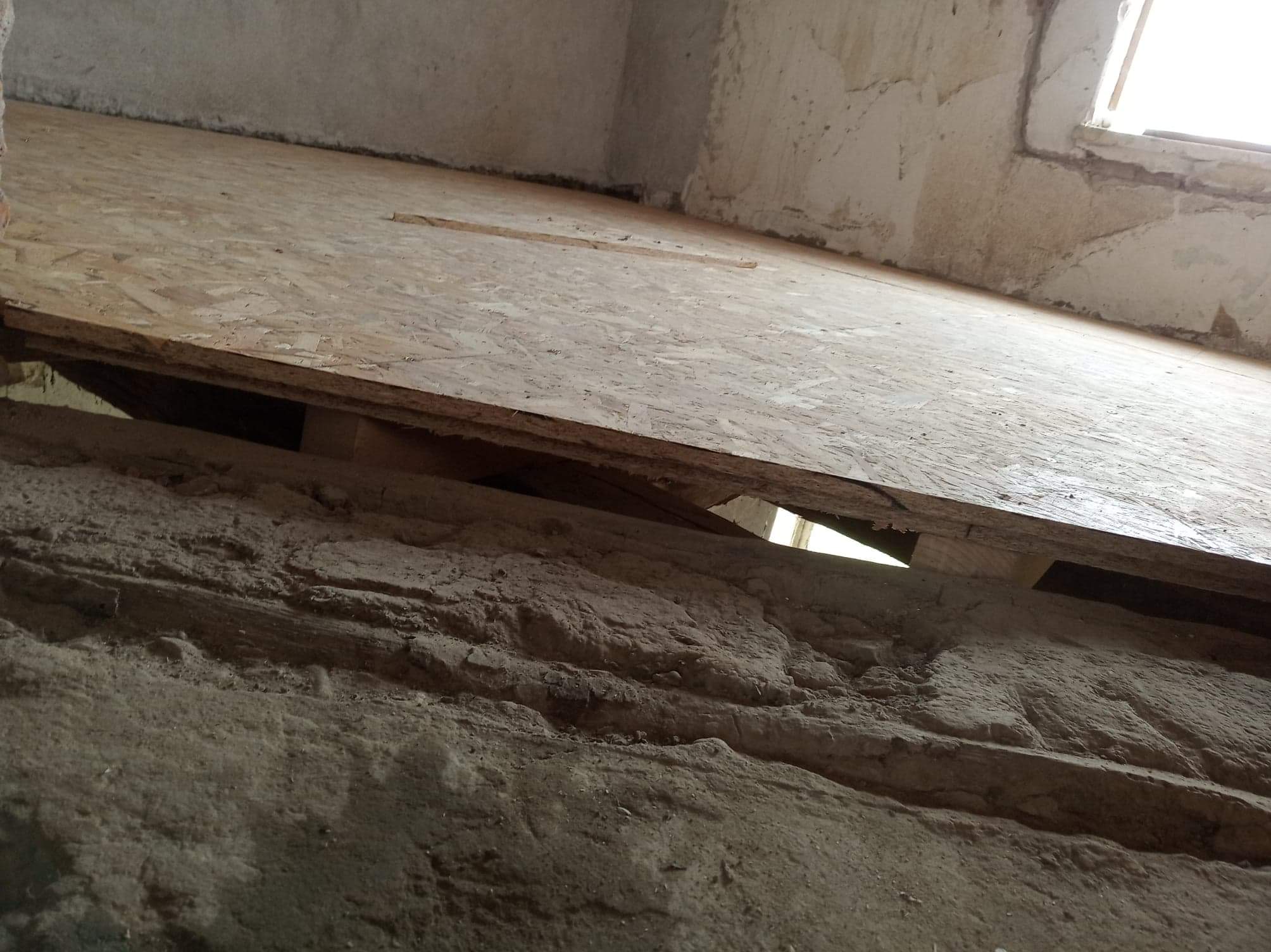

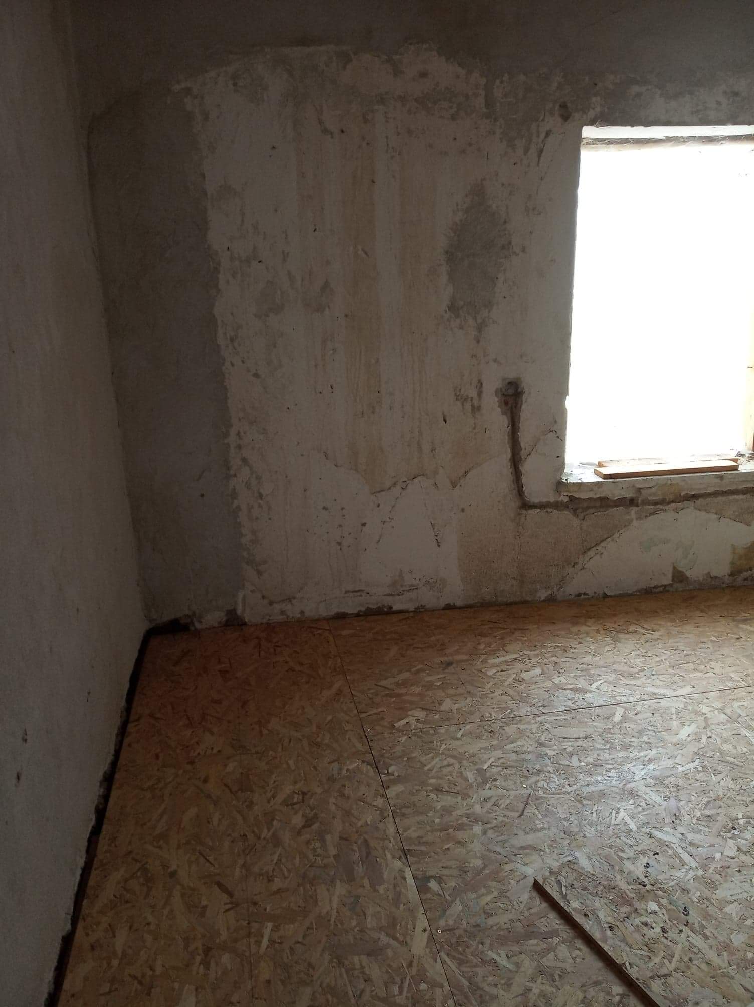

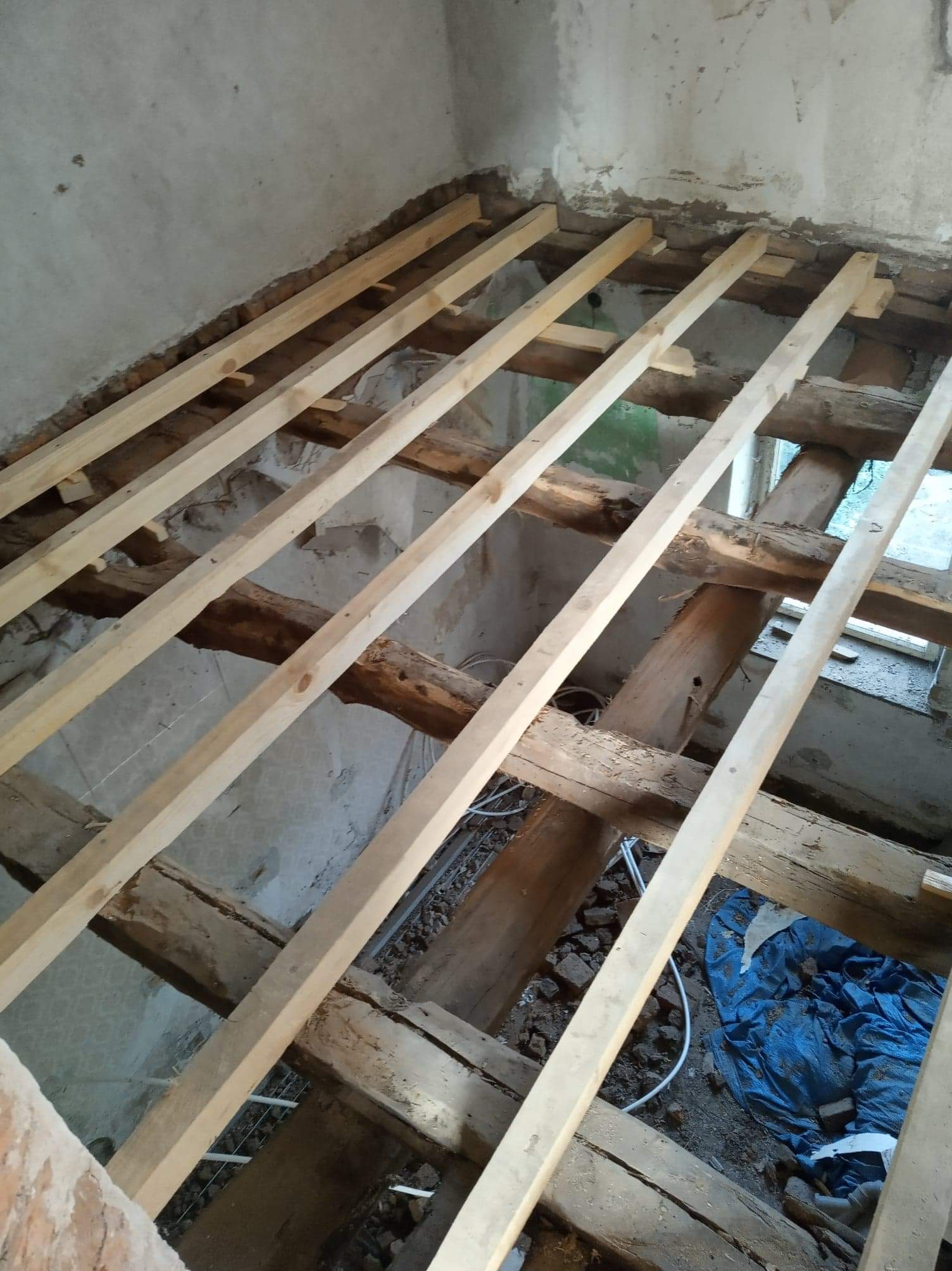

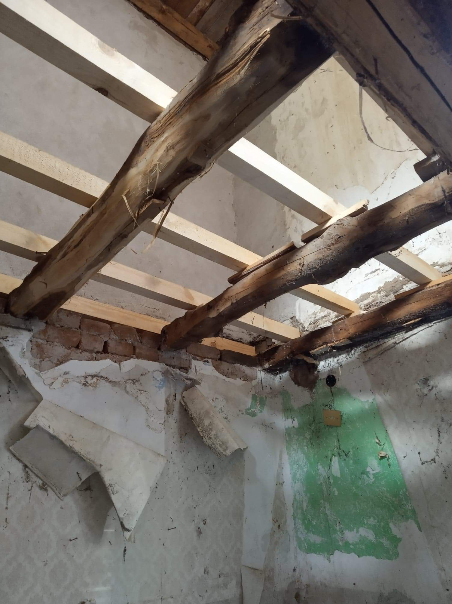

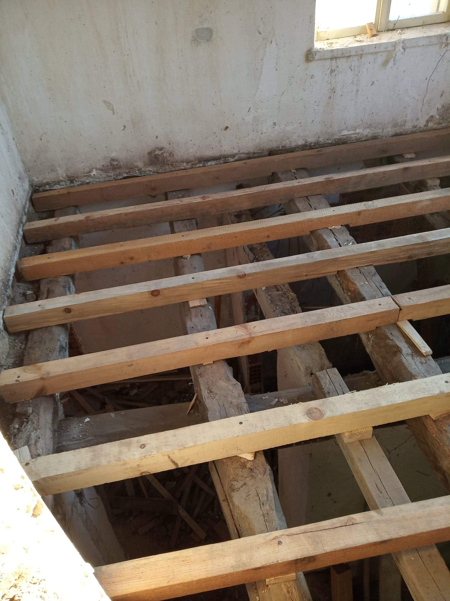

Ремонтът продължава. Вече са сложени греди между двата етажа - в едната стая 10х8, в другата 8х6. Така изравнихме нивата на двете стаи. Гредите са през около 40 см, така че един лист OSB стъпва върху четири греди. Върху гредите наредихме два слоя OSB с дебелина 15 мм. Стана стабилно. Голяма играчка беше нивелирането, понеже старите носещи греди бяха доста криви - на места подлагахме доста, на места зарязвахме.
bat_zdravko - специалист
И с наредени плоскости.

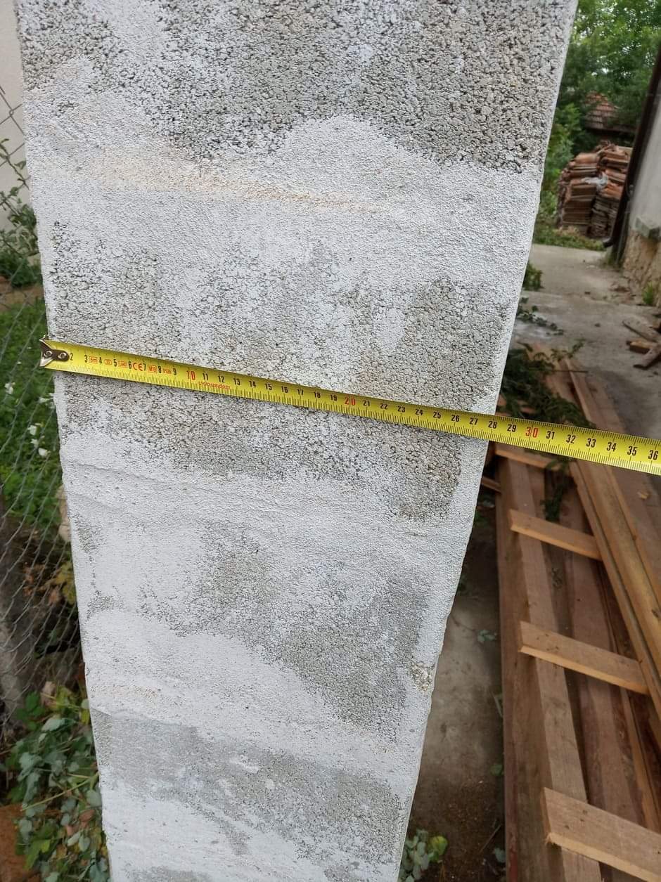

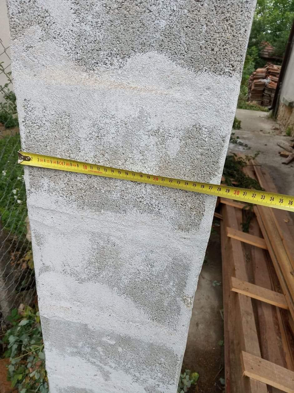

received_618676905715236.jpeg Премерих блокчетата - 28х28 см са.
BLUEPUPIL - майстор
28см.
Колко е дебелината на стената
на кофражното бетонно тяло?
нед авг 09, 2020 3:19 pmBLUEPUPIL написа:
28см.
Днес ходих да поразчистя двора и измерих - 4.5 см е стената на блокчетата. Колоните са реално 19х19 см.

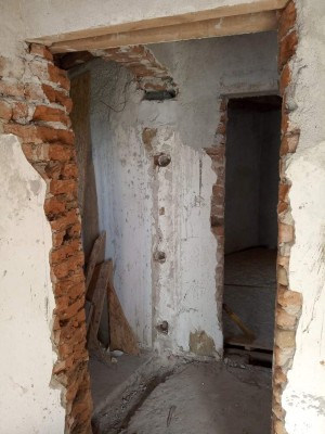

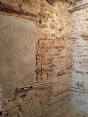

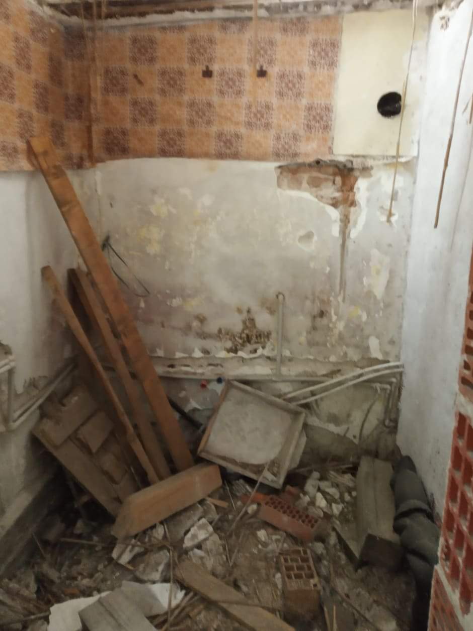

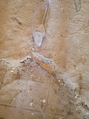

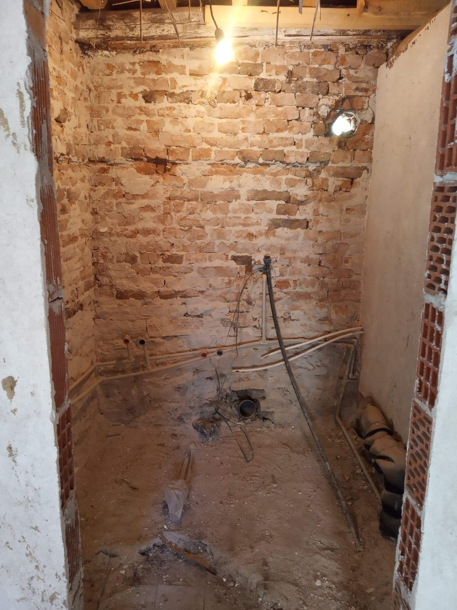

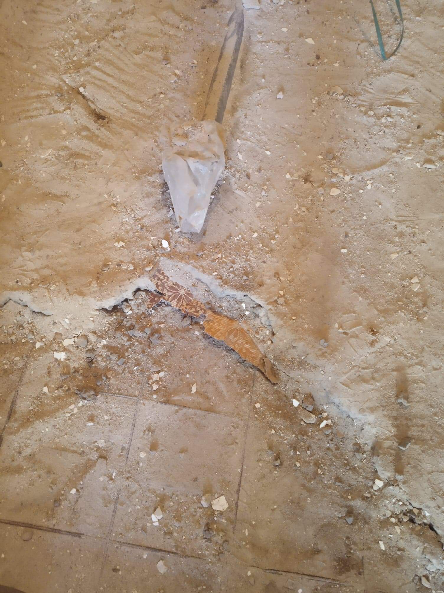

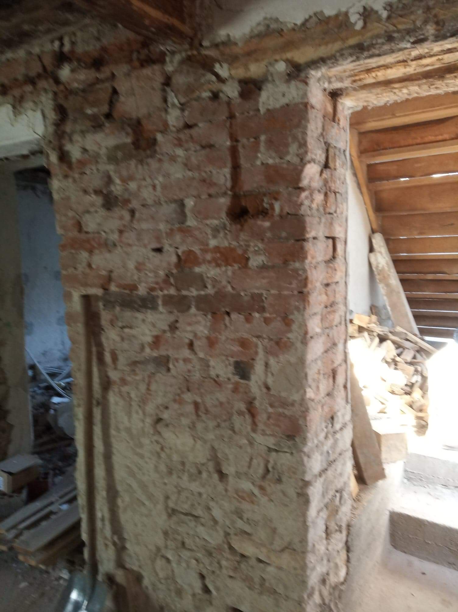

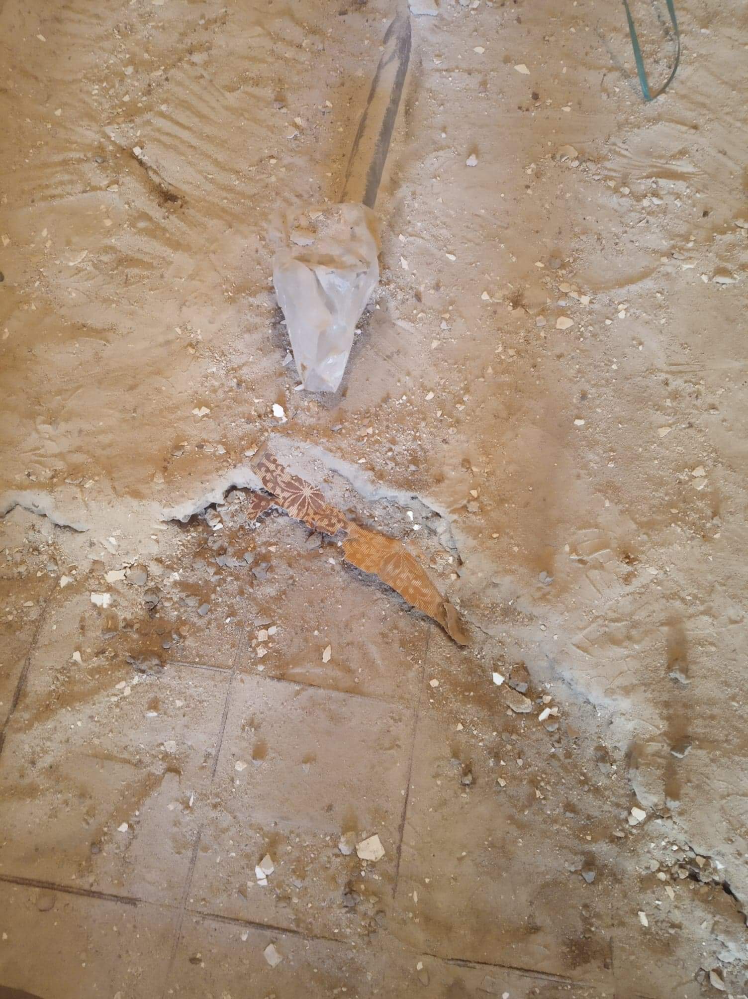

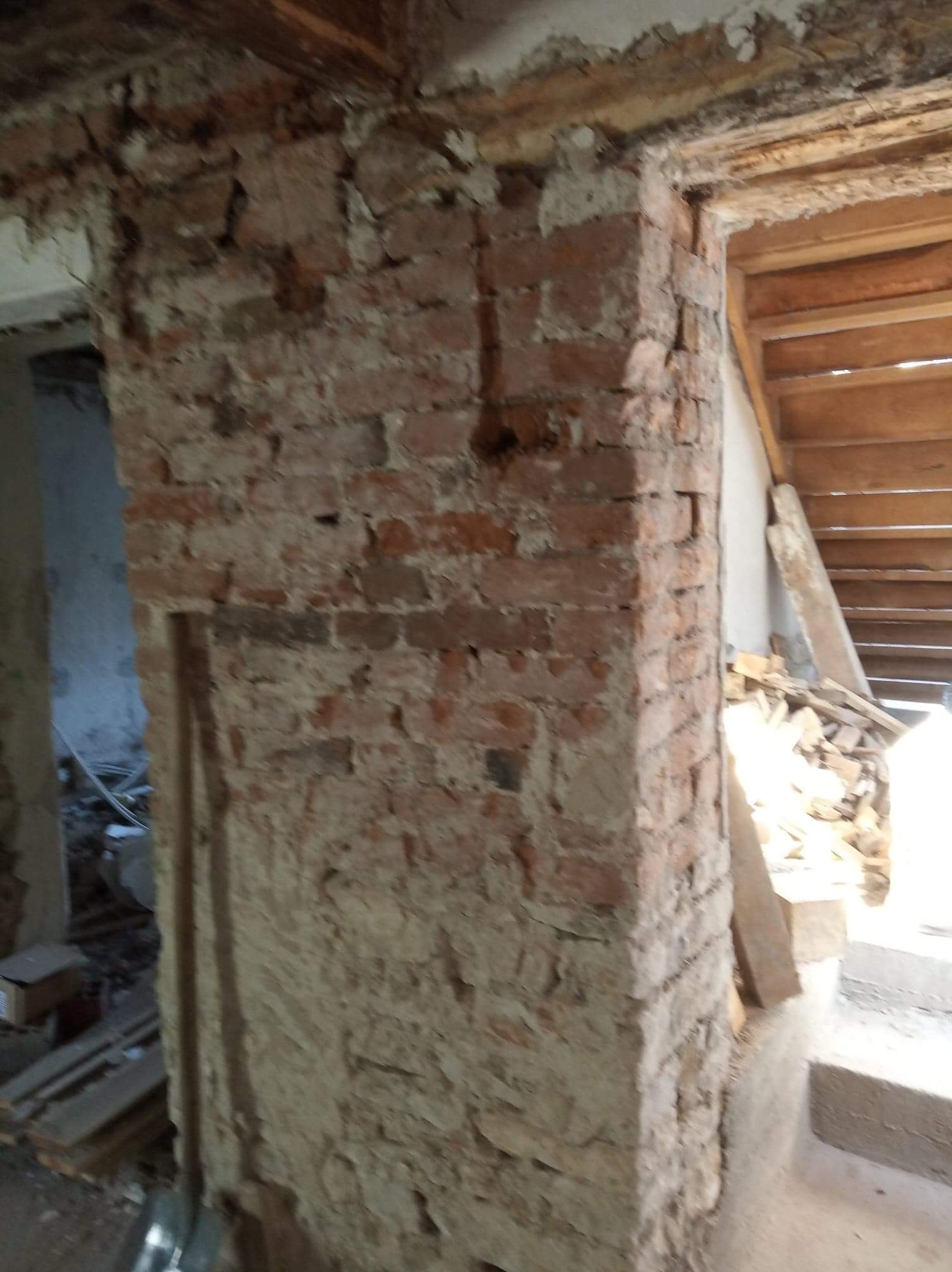

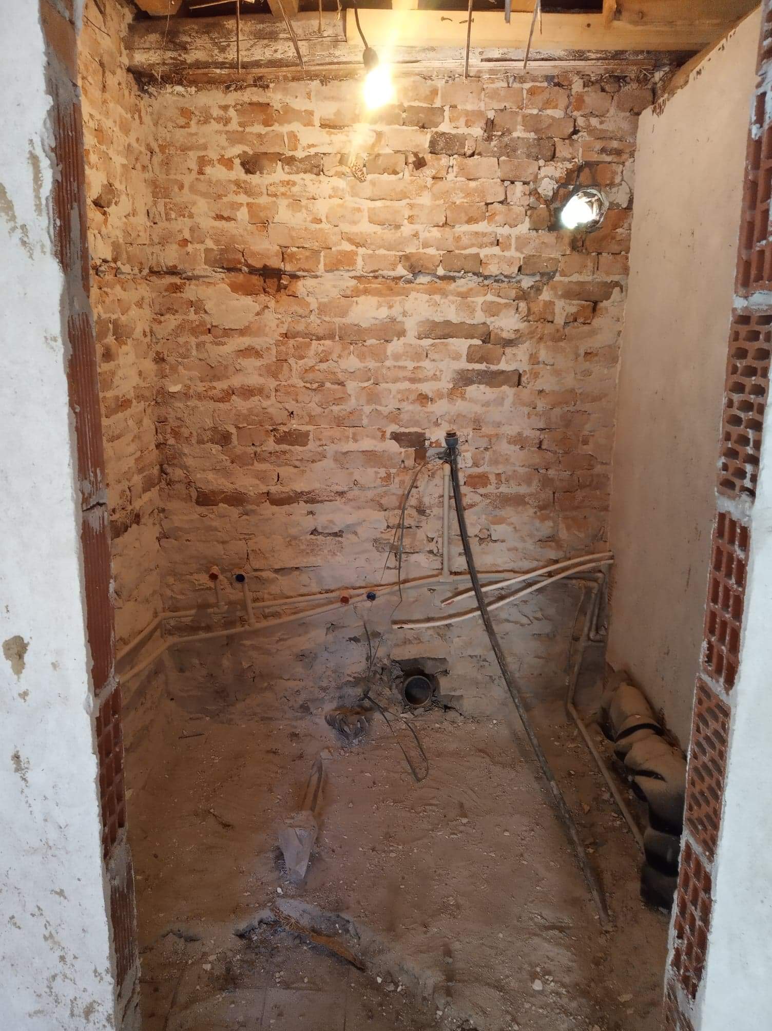

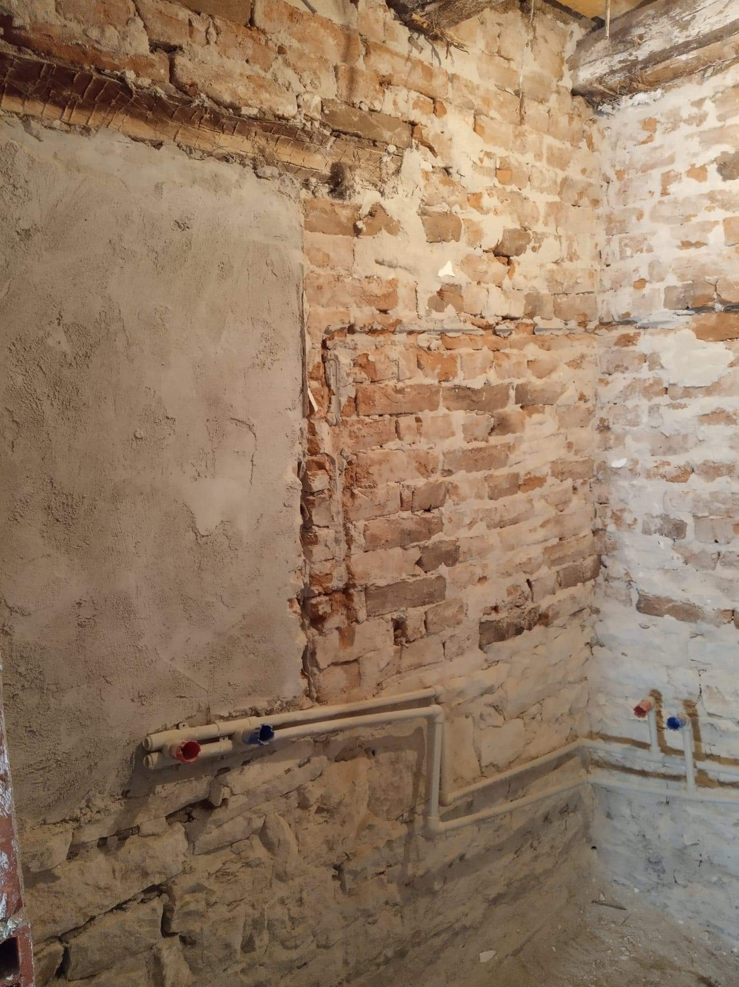

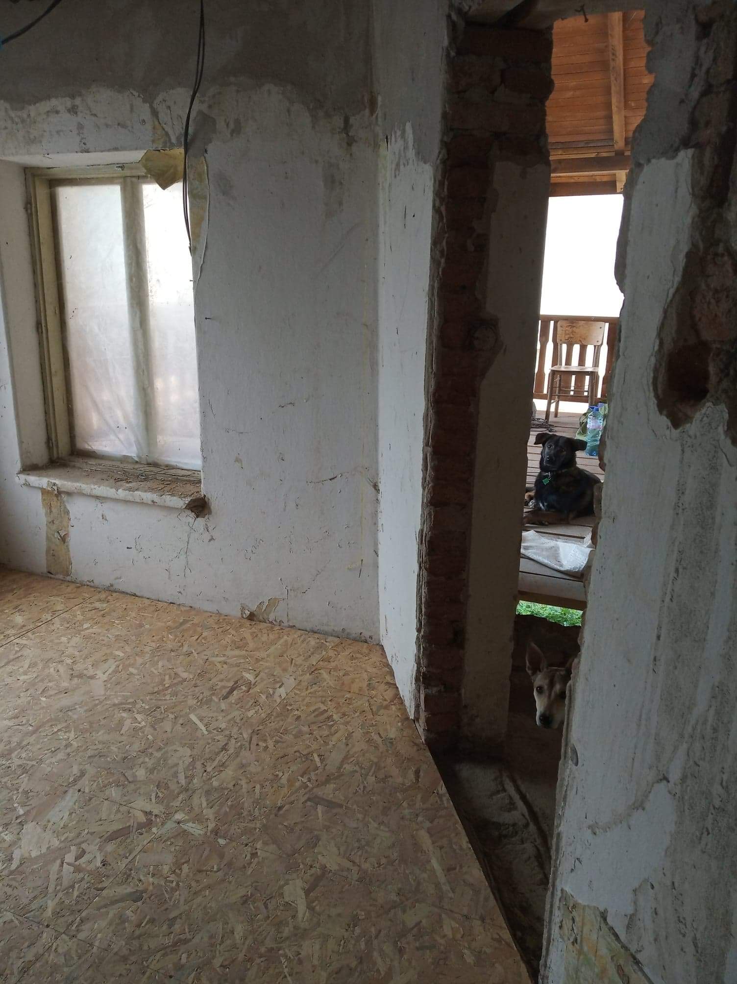

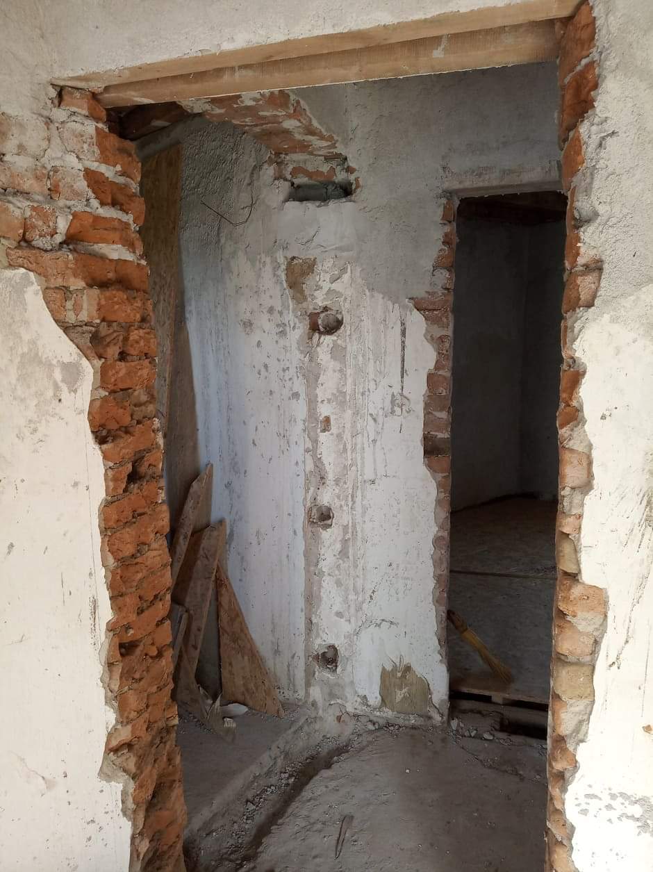

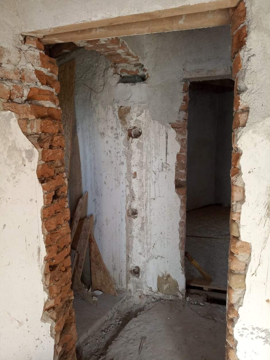

След два дни рязане на храсти и косене, дойде ред да продължим с къщата. Днес успяхме да изкъртим банята до тухла, част от едната стена на кухнята и касата на едната врата.
За пореден път останах изненадан от изпълненията на така наречените майстори - както се вижда на снимката - бетон, излят върху парче от мушамата, която беше на стените.
И касата вече с две успоредни страни.
