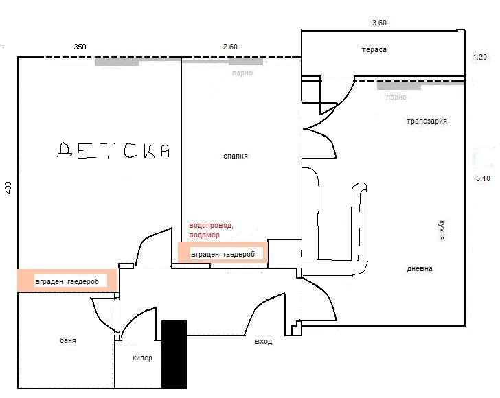

Duke_BG - специалист
не бъдете егоисти - сега имате едно дете ами ако станат две ?
предлагам да направите кухнята и трапезарията на спалня за вас а вашата спалня да стане детска - не ви е нужна такава голяма спалня а на децата им е нужно пространство за игра :)
сложил съм на скицата още един вграден гардероб който има две функции : да скрие тръбите и да оползотвори пространството до комина ( може и да се наложи отходната тръба да мине през коридора като за целта ще е необходимо да се постави гипскартон, който да има и функцията на преградна стена ( с един удар два заяка ) Аспиратора на кунята ще се върже лесно през стената като за кухненски бокс ви предлагам "П" образна кухня като затворената част на "П"-то е към вратата на дневната ,а частта която следа към дневната е бар плот на две нива , като второто ниво е от плот с ширина 30 см - по този начин ще скривате работния плот от дневната
Сори за набързо надрасканите корекции, но се надявам да разберете какво съм имал пред вид
skica_ot men.JPG (31.72 KиБ) Видяна 6318 пъти

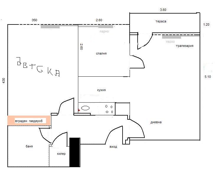

още един вариант от мен - ако правилно съм разбрал, че кухнята с трапезарията е с размери 2.60 х 4.3м
малиии днес яко ме е хванала музата :)
skica2_ot men.JPG (29.34 KиБ) Видяна 6315 пъти
