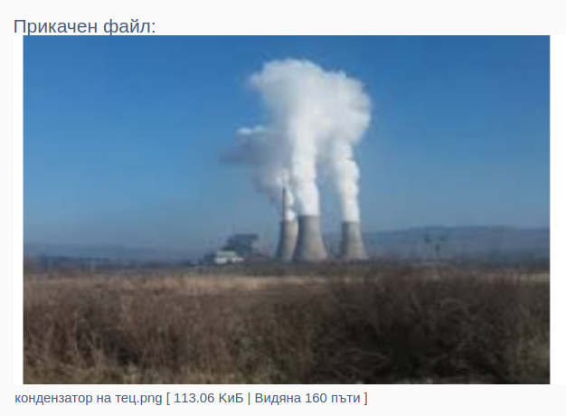

чет апр 09, 2020 10:47 pmlov написа: Тоест тази отпадна топлина при производството не се оползотворява.
пет апр 10, 2020 3:58 pmtorbalan написа: всичката топлина от кондензатора отива в околната среда.За процеса в кондензатора – сте написали почти еднакво.
Това в първата реплика не е съвсем така
пет апр 10, 2020 3:22 pmtorbalan написа: Всичката пара (без загубите) влязла в турбината отива в кондензатора за да бъде охладена и да се превърне на вода.Не и ако не се говори за първите парни турбини. Но си е задълбочаване. (Част от парата се отбира от т. н. "регенеративни" отбори и кондензира в т. н. "регенеративни" топлообменици (или "деаератора") отдавайки топлината си на т. н. "основен кондензат" - парата кондензирала в кондензатора.)
чет апр 09, 2020 10:47 pmlov написа: Защото отива за битово отопление на къщите.Това може да се напише за турбина с противоналягане. Но обикновено такива се използват при ползване на парата след турбината за някакви технологични нужди, в т. н. "заводски" тецове. Такава турбина е много ограничена и има твърда зависимост между производството на ел енергия и пара (топлина) за технологичните нужди.
Обикновено в централите за битово топлоснабдяване се използват турбини с т. н. "регулируем" отбор. Може да са два такива отбора. Но може да има с "нерегулируеми" отбори на пара - когато енергоблока е много мощен, а топлопотреблението е много ограничено. Има и комбинации. (Има и вариант - част от топлообмената повърхност в кондензатора се използва за първоначално (частично) подгряване на връщащият се топлоносител от топлопотребителя - ако условията го позволяват.)
Та тези турбини си имат кондензатор - и например лятото могат да не отдават топлина, а само ел енергия. Обратно - зимата в кондензатора може да постъпва много ограничен обем пара, като почти цялото количество частично отработила енергията си пара (в турбината, за производство на ел енергия) - се подава към топлообмениците отдаващи топлина към топлопотребителите. И кондензира в тях, но при много по-високо налягане отколкото в кондензатора, съответно и при значително по-висока температура.
