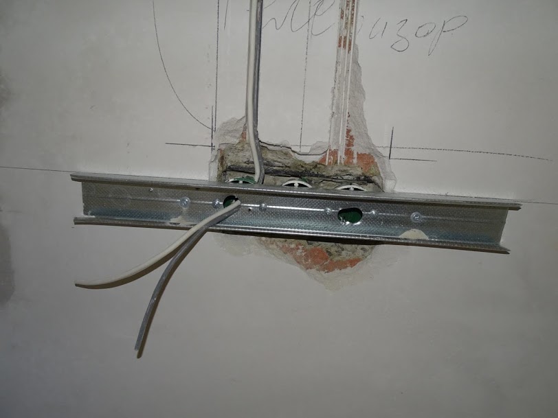

вт май 26, 2020 2:09 pmvacano написа:
Това, което искам да избегна е това от снимката при възможност. Извинявам се за качеството.
Задължително! :-)
Снимай лицевия панел до тухличка
И смъкни конзолата надолу, в реда

пон май 25, 2020 8:30 pmtzetz009 написа:
Електроинсталацията не е декорация !!!
Не декорация, но трябва да отговаря на нея.
n_a написа:
Правилен отговор, но и леко на ляво, таман ще пасне между целите редове на тухлички.
Работа не е толкоз трудна и си струва труда.
Hoвoceлckи написа:
Пакет са му конзолите (скопчавани). Тези се нивелират доста гадно (огъват се),
Много лесно се монтират - шаблон, дори от CD-профил става.
За аматьори ГК конзола е по-добър вариант, но профита да не се оплакват, а да мислят.

miliad - майстор
Само да обърна внимание, че тухла единичка е висока 65мм, а контактите са малко над 80мм.
