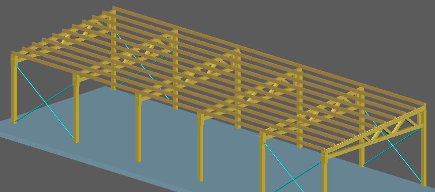

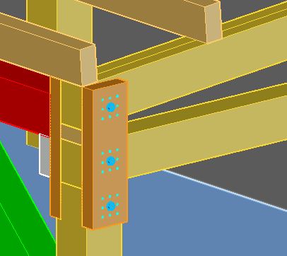

Ето и една алтернатива, ферми през 3 метра
и ребра напречно на наклона 6х12 през 50 см осово.
Разбира се, трябва да се помисли и за
пространственото укрепване.
Руди здравей, идеята е доста интересна , но ще може ли ме обясниш какво имаш в предвид с това пространствено укрепване :? ? И фермите от какви греди смяташ че е добре да се направят?
Руди - майстор
вт юни 09, 2020 4:55 pmviktornm написа:
Пространствено укрепване или опаянтване трябва
във всички случаи, за да не се клатят колоните.
Прави се с подкоси (паянти) или диагонали.
Фермите очаквам с пояси 10х12 см и диагонали 10х10 см.

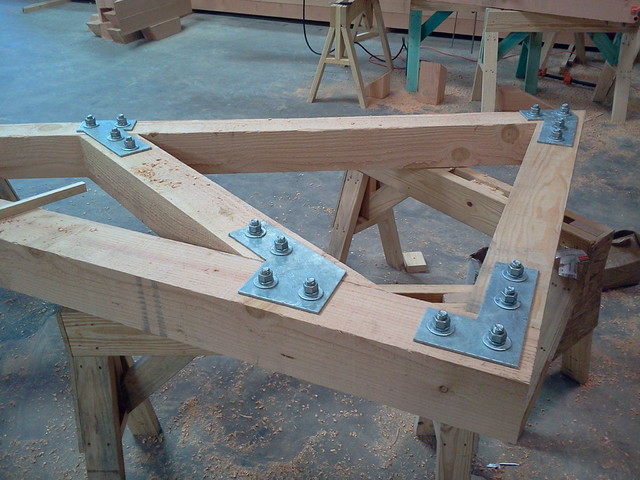

Тънки места са детайлите за снаждане.
Аз бих сложил метални или дървени снаждащи елементи.
Самите колони смятам да са 14х14.

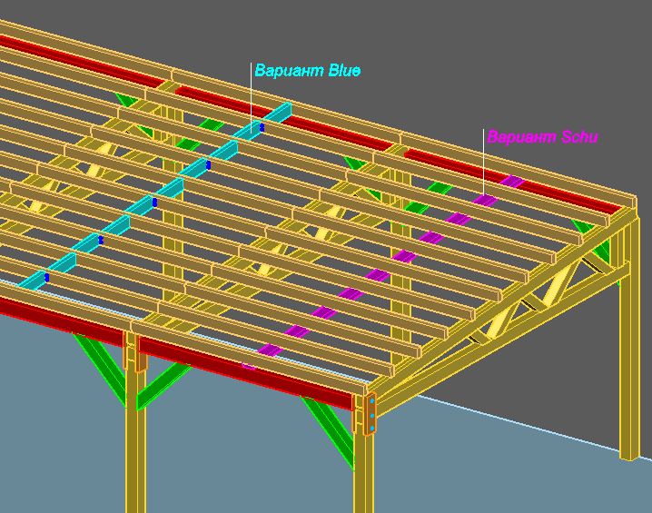

Руди, защо няма столици? Правя 1:1 същите конструкции, но със столици, дори да има масивна стена долепена, в която да анкерирам стълбовете.
ПП И друг път съм споменавал за междинната "фалшива" столица - не ми трябва да носи, а да увлича съседните ребра, както се прави талпа от дъски, затова обикновено е 5х10 или 6х12 с широкото към ребрата и винтове отдолу нагоре през нея. Това за разпределянето на товара. Но основното е, че я монтирам долепена, а не на ръб и дори при 5х15 и 6х18 няма нито превъртане, нито изкълчване на ребрата.
Руди - майстор
Това за "фалшивата" столица го приемам, разпределя товара и
възпрепятства измятане, особено при мокър материал. Покривната
обшивка също играе подобна роля. По-нагоре Blue говори за

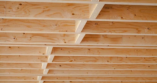

къси парчета напречно между ребрата при стройни ребра, те също са
добра алтернатива.
Кои други столици ти липсват? Вероятно надлъжно между колоните,
за да се укрепят с подкоси и да се избегнат диагоналите?

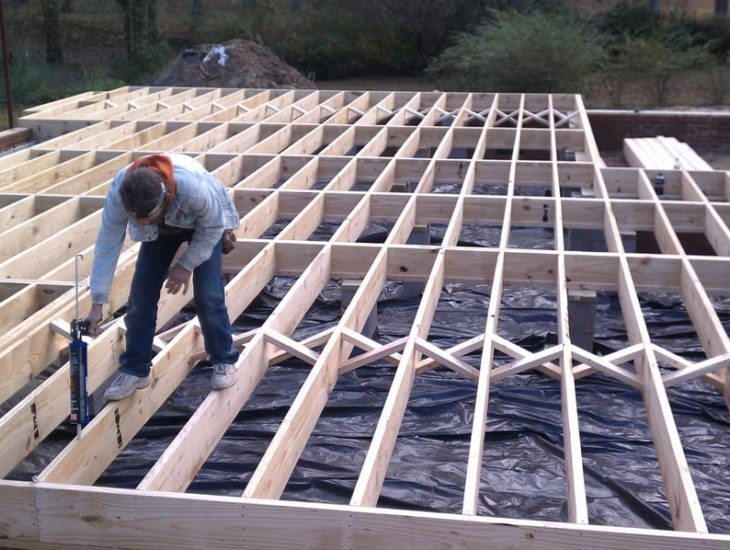

BLUEPUPIL - майстор
Въпроса беше повдигнат от шоп,
за това може ли да се ползват за ребра
талпи и аз съм отговорил;
Но талпите и гредите със съотношение на
страните по-голямо от 2:3 например 6х10
и още повече, когато това съотношение
стане 1:2 например 6х12, реброто е
застрашено от измятане, което може да се
„отключи“ от хоризонтални сили, например
от вятър или земетръс.
За да се противодейства на това, Руди
в своя чертеж е включил две предложения:
1..Това на SCHU, което фиксира долният
край на ребрата. Като прибавим и обшивката,
която укрепва горният край, нещата се получават;
2..Предложението на BLUE е по-подходящо
за много стройни ребра или подови греди тип
талпа или дъска.

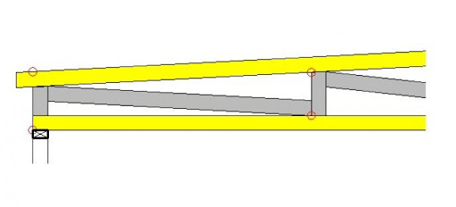

Руди - майстор
Всъщност, в моето предложение съм предвидил
ето такъв вариант на стъпването в ниската част
на фермата:

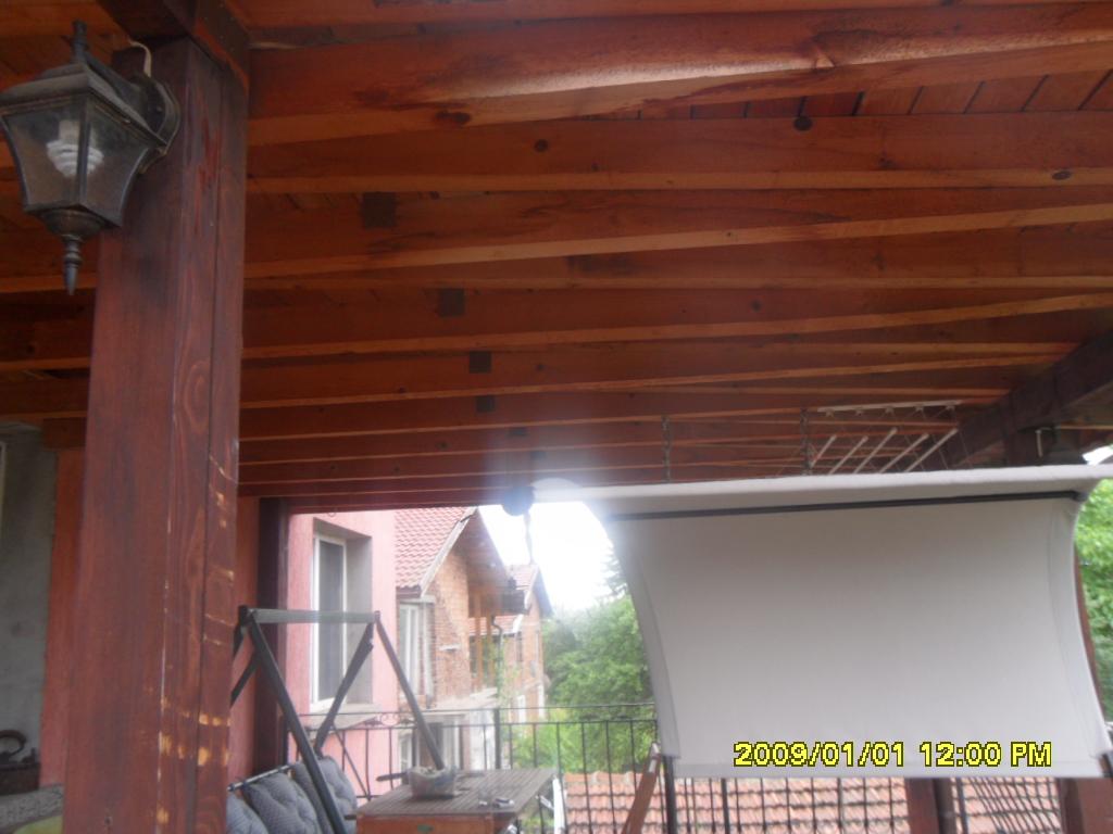

шоп - майстор
Всички варианти за ферми досега предложени в темата за мен са удачни. Важното е автора да си избере тази, която за него е най-технологична и приятна за окото.

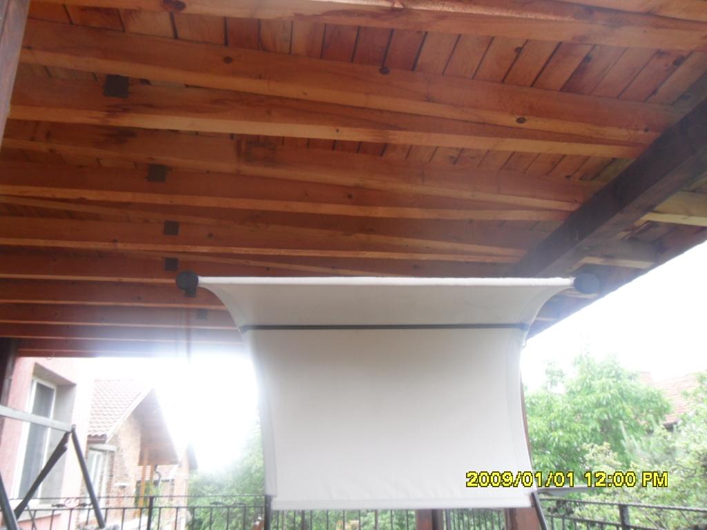

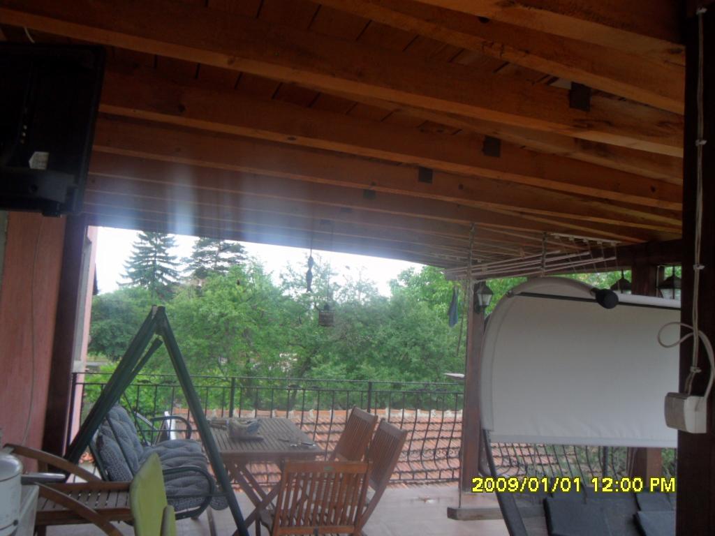

Лично аз имам навес 10х5
Гредите са 12х8, като идеята е на долното хоризонтално ниво на гредите да накова или ламперия или някакъв друг окачен или опънат таван. Вече поти 10 години обаче такъв таван не е наличен и не е на дневен ред:-)
Връзката между наклоненото и хоризонтално ребро е само една метална планка 50х150х5мм. Провисване няма, поне и забележимо с просто око, а отгоре на покрива има сигурно 1 тон солари.
