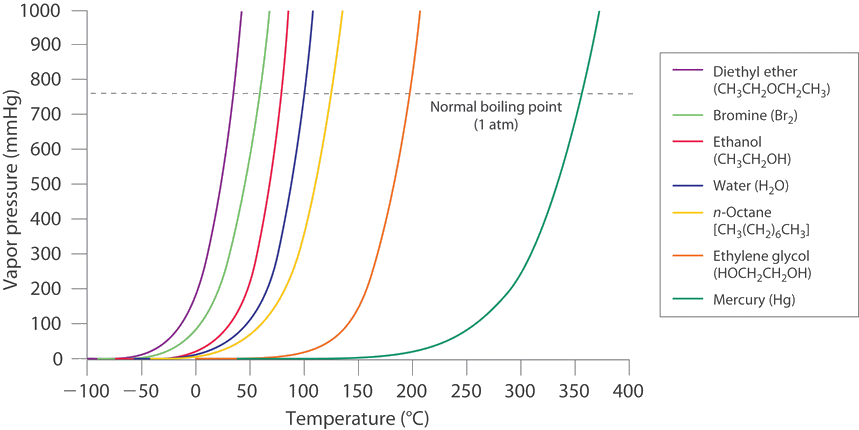

Температурата на кипене на антифриза под налягане ли е до 115 градуса, или на атмосферно?
И тоя двигател на колко градуса бачка, че моя е на 90 и чиста водица да му сипя няма да надуе.
Задачата на антифриза е по-скоро да не замръзва и не толкова да не ври.
Инак щеше да му е друго името.
ESPACE - майстор
kozl - майстор
На тази диаграма според мен по ординатата е нанесено абсолютното налягане. Хоризонталното линия надписана 1 atm важи за атмосферното налягане, а в двигателя налягането ще е към 2 атм или към 1500 мм Hg стълб,което не е видно на графиката. Въпреки това са очевадни разликите в Т на кипене на етеленгликола и водата.
Само, че това де сипваме в двигателя е смес етиленгликол, вода и др .... А основното, което е надписано на опаковката на антифриза е Т на замръзване. А Т на кипене е с разлика някъде около 10 градуса спрямо таи на водата.
