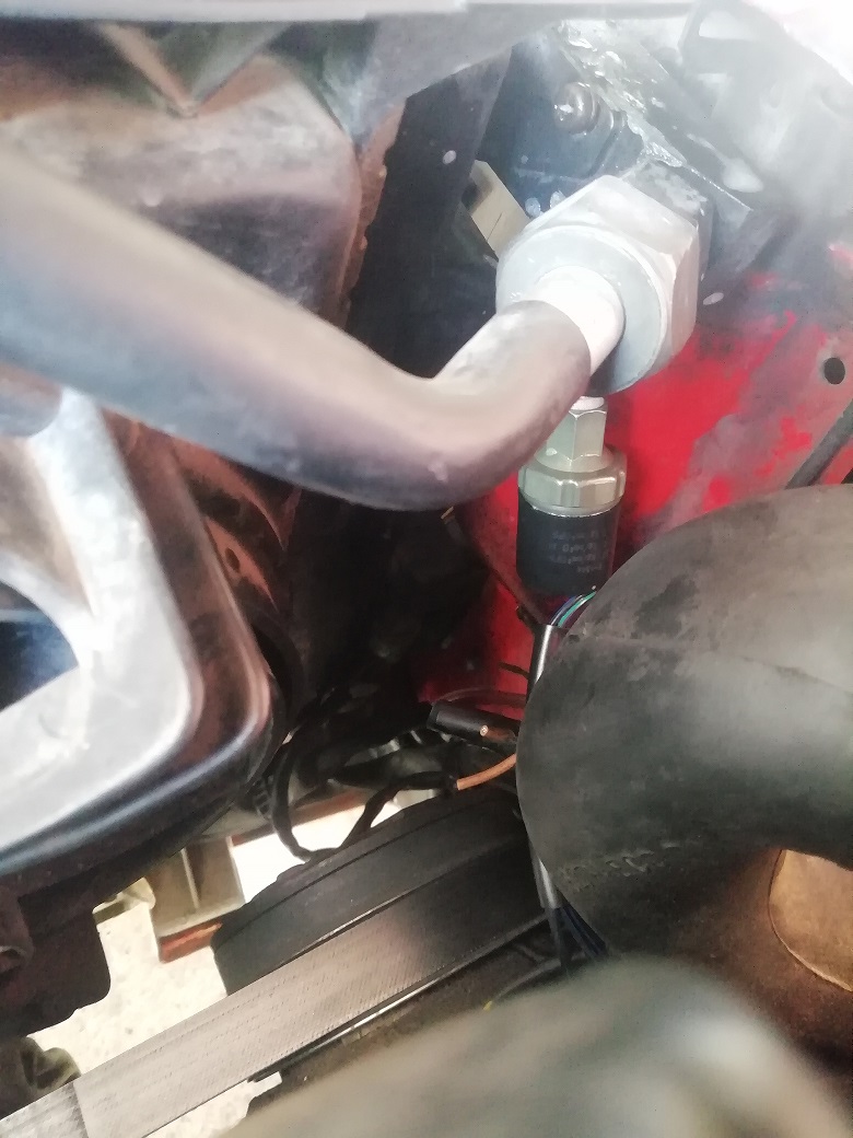

Много не те разбрах, но единственото, което виждам, че е сменяно по системата е кондензатора (най-предния радиатор). По окабеляването няма следи от намеса (рязано, снаждано, добавяно). Компресорът е на оригинална стойка, няма следи от добавяни винкелчета, железца, обтяжки. В купето управлението и то прилича на оригинално. Когато намеря датчика и пусна системата ще видим какви други кусури ще излязат. За сега съм намерил само заместителя на този датчик, има един малък шанс да се вземе и датчик от кола, която се продава на части - него ще го проверявам преди монтажа на колата.

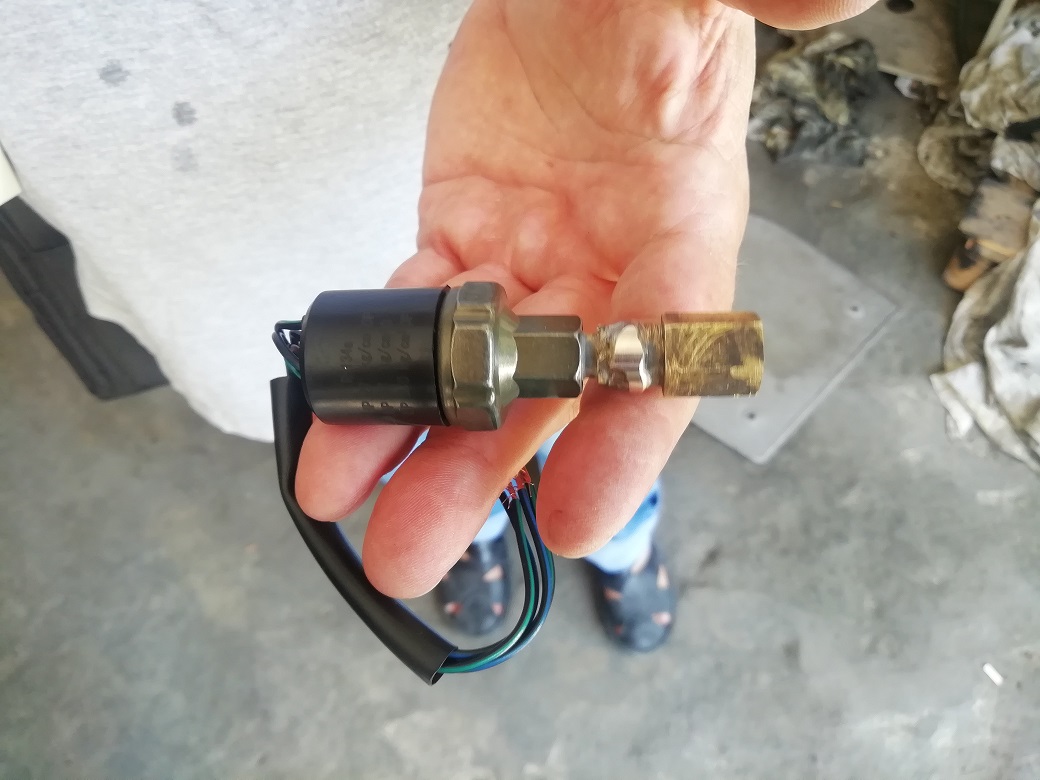

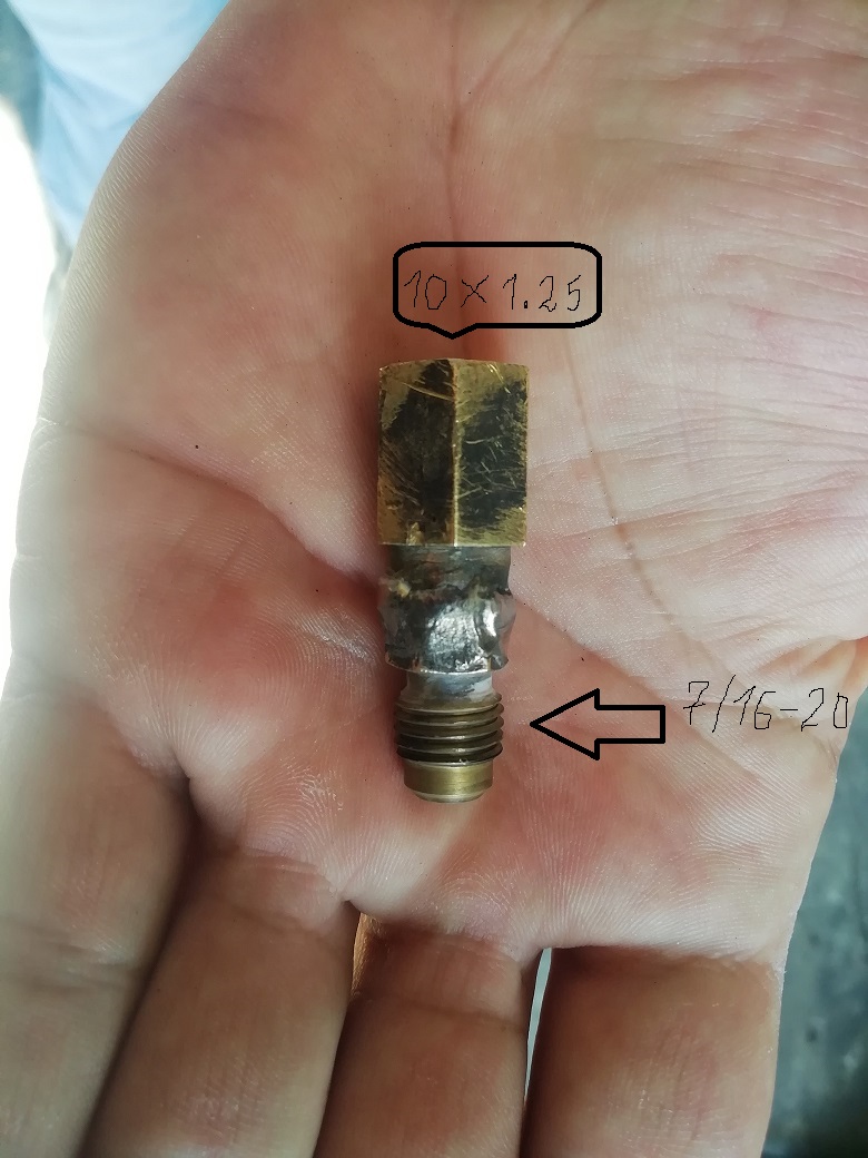

От стария датчик използвах корпуса и към него ми завариха накрайник 7/16-20 (накрайника комплект с игличка и капачка 1.20 лв.).

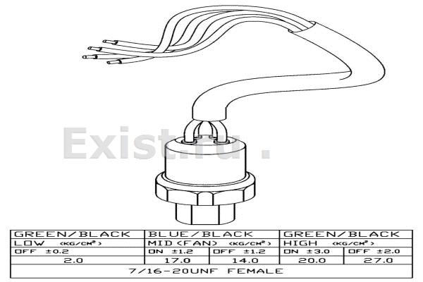

Тъпото е, че ще се окаже, че някой от кабелите от датчика до куплунга е прекъснат, но това не можеше да се провери на място и без да е свален датчика. Новият датчик също не се държи прилично или аз нещо не разбирам схемата на свързване (ще я приложа, а който иска да се изкаже по въпроса).

Едно уточнение - на снимката се виждат, но не много добре кабелчетата, общо четири, две са черни със синя ивица, другите две са черни със зелена ивица.

По моята логика черно-зелените кабели не трябва да дават верига при налягане под 2 бара и над 28 бара, а черно-сините трябва да дадат верига при посочените налягания. На практика, когато системата е в покой, пълна с фреон и неработещ двигател, верига има между черно-сините кабелчета.
