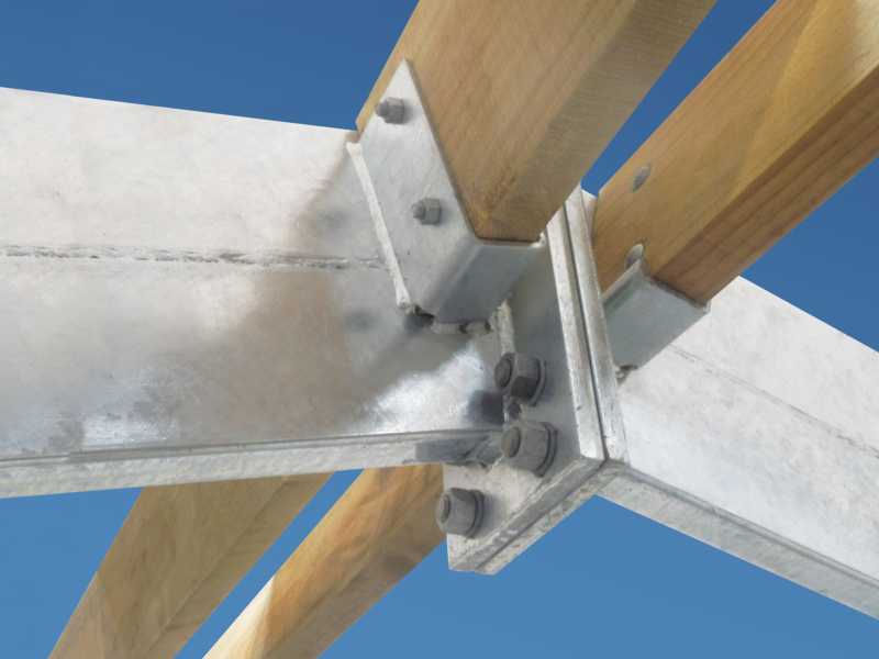

Ето ти една проста и лесна ст. конструкция,
подходяща за работилница 6х8м.
BLUEPUPIL
- Мнения: 2180
вт яну 05, 2021 1:54 pmРуди написа:Доста по-голяма е, но идеята ще сработивт яну 05, 2021 1:45 pmBLUEPUPIL написа: Ето ти една проста и лесна ст. конструкция,Тая не е ли малко по-голяма?
и за отвор 6м с 4бр. рамки през 2.6м (8м)
с по-фини правоъгълни кутии.
Дори може на дългите страни 8м да се сложат
диагонали да укрепят рамките латерално и
да се сложат дървени столици, ребра и
обшивка.
