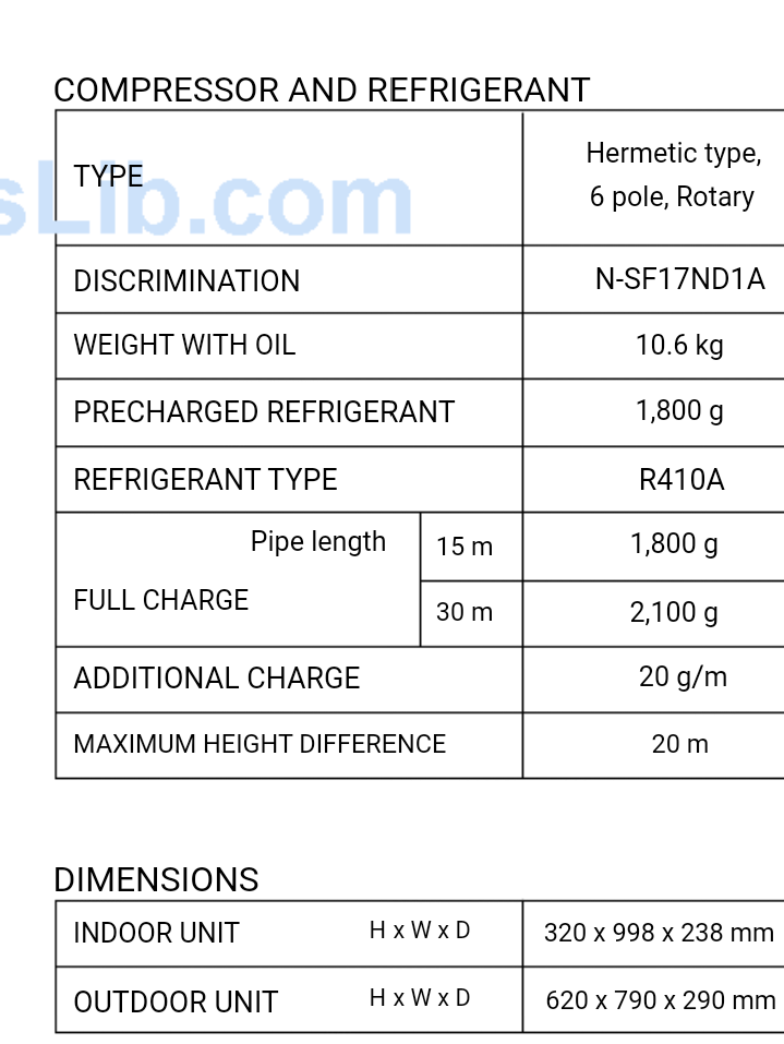

съб яну 30, 2021 4:00 pma_stoev написа:
за 410
6мм 22гр.м
10мм 50-55гр/м /не помня точно/
Всъщност няма значение какъв е фреона.
И 10мм тръба изобщо не трябва да се смятат. Там е газ.
Във формулата участва само обема на линията за течна фаза от кондензатора до ТРВ ( калиплярка или ЕТРВ)
Моята първа ТП я запълних по това, което четох от руския форум: 40% от обема на кондензатора + 60% от обема на изпарителя + обема на течната линия от кондензатора до ТРВ.
Заработи от раз и в наблюдателното око нямаше мехурчета и прегряването след ТРВ то бе 5 гр.
Всеки сам може да си сметне обема на тръбата, а обема на ФРЕОНОВАТА част топлообменниците е обявен от производителя.

Нали е писал че е пуснал течна линия 10мм.

пет яну 29, 2021 6:30 pmshadol написа:
ако трябва на климатик да увелича тръбния път на тръби (6и16)
Аз това единствено виждам топикстартера да е написал относно тръби и диаметри
ф6мм течна фаза
ф16 газова фаза

съб яну 23, 2021 1:55 pmshadol написа:
А след консултация с колега от форума :prayer: установих, че съм объркал тънката тръба сложена е 10ка а трябва да е 6ца.
Ahmakov - специалист
Проблемът не е в количеството хл. агент.
Търси човек да го погледне.
Не се връзвай на глупостите на шопа.
