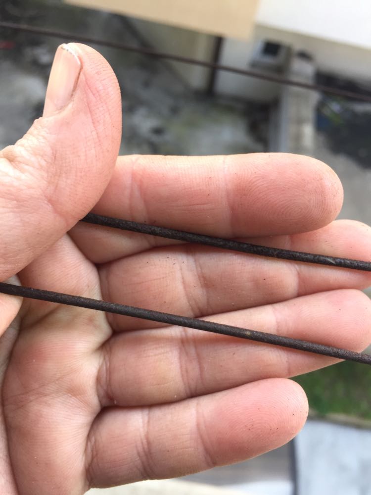

Айде пак на зададения въпрос: такава тел се поддържа чиста да не цапа с редовно забърсване и простиране по нея.
Та ако искаш да разшириш обхвата търкаш, бършеш простираш редовно. Спре ли да се ползва ръждясва.
За това препоръчвахме телчица обвита в пластмасичка. :)

Вече ръждясалата как почиствам?

С нова тел.

Първо с шкурка Р120 разтъркваш ръждата на сухо. След това обработваш с разредена 1:1 ортофосфорна киселина с вода. Когато започне да побелява, примерно след 15-20 минути, обилно измиваш с течаща вода. По този начин железния окис се превръща повърхностно във фосфорен окис.
Воала :lol:

Ако толкова държиш на ръждилника (вероятно сантиментална стойност) - както се постъпва с всяко ръждясало желязо.
Ръждопреобразувател или солна киселина - грунд - боя.
