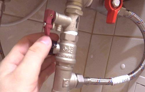

Добре, че колегите по-горе го споменаха. Най-добре е да сложиш още един тройник с кран (или кран от посочения от колегите тип) също и на топлата вода, за да смуче оттам въздух при източване.
А как да източите и сифона в тръбите - източете бойлера, отворете крана на топлата вода и започнете да пълните бойлера. Създаденото налягане в бойлера ще избута доста от останалата вода по тръбите. Когато започне да излиза само въздух от смесителя, източете пак водата от бойлера.

Аз пък не разбрах, тоз бойлер колко пъти на ден ще се източва и цензура-ква причина?
Хем купувате най-добрите бойлери, дето не се развалят по 110 години, хем горелки, фотоволтаици, смартове, а-у ....хем и повече кранове от Централната баня....
Не си усложнявай излишно живота авторе. :)
Въпроса беше за първото точене на бойлера - туй червеното. След като вече е източен, защо да източваме сифона. :)

Под "сифон" имах предвид останалата вода в тръбите за топлата вода след бойлера. За да не замръзват зимата (предполагам това е основната причина за източването).
И аз имах в предвид същото, ама не разбрах защо да го източвам, след като бойлера вече е източен. Там водата е от вчера, а утре ще се смени пак с прясна.
За да не замръзне зимата на вилата. Иначе попаднах на интересно решение:
