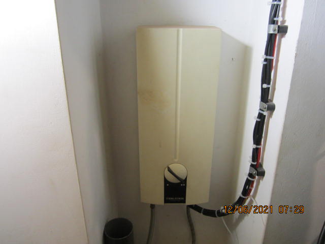

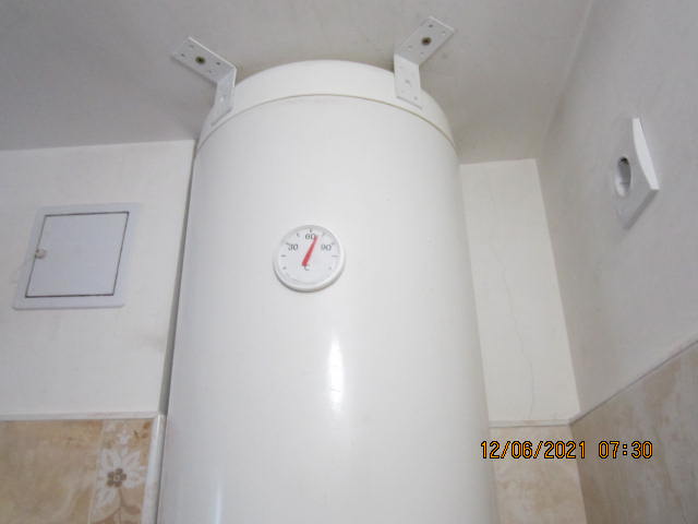

В къщи, при наличие само на две вехти, клети душѝ, има 2 бойлера по 80 литра (Единият е на Светлю Шишков – 20 годишен), един проточен нагревател 14 kW (самоделка на 40 години), вързан паралелно на бойлерите, плюс втори проточен на "Стибел елтрон" с мощност 18 kW, който "храни" друг щранг. Бойлерите и проточния са неръждаеми. Този на "Стибел" – бакърен.

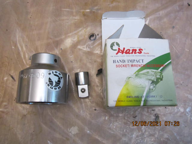

Нагревателят на Шишков – 3 kW – два пъти се разцепва, един път изгоря ключа и накрая си поръчах нов – 1 kW в работилницата на "Росица Андреева" [url]http://nagrevatelibg.com/ /url], като занесох повредения, за да ползват фланеца. За демонтажа на шишковия нагревател бях принуден да купя ключ – S60, заедно с преходник за гедорето. "– Всяко хубаво нещо си има и своите лоши страни – казал оня, комуто умряла тъщата, когато дошли да му искат пари за погребението." – Джером Джером. В магазина на Шишков нагревателя го продават за 35 лева, а ремонтираният струва 15.
Е–е–е, нагревателят на Росица Андреева не беше моят, а друг, който се оказа с теч в бабишката за термодатчика, та трябваше да го връщам за дозапояване.
Оттогава проблеми няма.
Проточният на "Стибел елтрон" беше тотално повреден и изхвърлен, и ми го подариха като на сиромах.
Имаше теч в ресивера, в диференциалния датчик за налягане (датчик за поток), както и компрометирана тръбна разводка.
Ремонтът ми отне повече от седмица. За ремонта мога да напиша роман, малко по–дебел от "Война и мир".
Жълтоклюните разбойници от фирмения сервиз на "Стибел" ми поискаха над 400 лева само за смяна на т.н. от тях "хидравличен възел" – (датчика за поток), като цената включваше само доставката на нов от Германия.
След разглобяване на датчика, съвместен с контактната система, се оказа, че хидравличното уплътнение, което изолира мембраната от контактите, е 3 милиметров, тънкостенен, силиконов, еластичен шлаух с дължина около 7 см, които се беше разцепил по дължина и течеше. След дълго търсене по рибарските магазини и прочее, намерих подобен, но 4 мм. в "Теоком" ( 2 лева за метър) и доста трудно го подмених. (Конструкцията на целия възел е доста сложна, от което става ясно защо германците са загубили войната.)

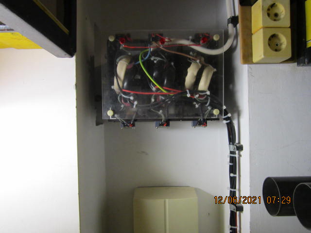

Тъй като нагрeвателят е стар (1993 година) и трифазната контактна система беше прилично нагоряла, почистих я и сложих допълнителен, самоделен, трифазен, тиристорен ключ, малко по–голям от самия нагревател.
Трифазните проточни на "Стибел" се изпълняват в две модификации по отношение свързването на нагревателите – "звезда" и "триъгълник".
И при двата вида захранването им е четирижилно – три фази плюс защитна нула или заземяване. За предпочитане е свързването "звезда", като е добре да се пуска допълнителна работна нула за свързването ѝ към звездния център. Така, при напрежителна асиметрия, ще текат и токовете с нулева последователност и консумираната мощност ще е равна на инсталираната. При триъгълно свързване, както и при липса на работна нула, тези токове се губят и мощността е по–малка от декларираната. (Съставни на Фортескю).
А ето как се закрепва бойлерът на "Шишков" в ниша, където няма достъп до планката на бойлера:
Отзад, в стената, се вграждат две успоредни тръби по половин цол, в които влизат две шпилки, предварително закрепени с гайки в отворите на планката.
