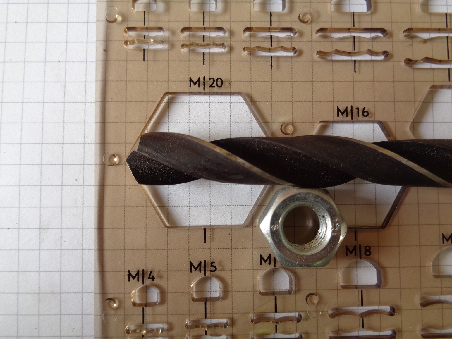

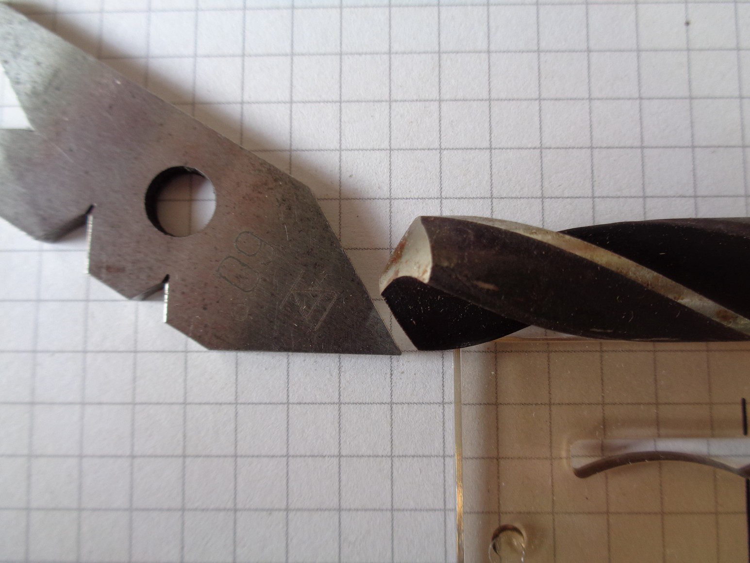

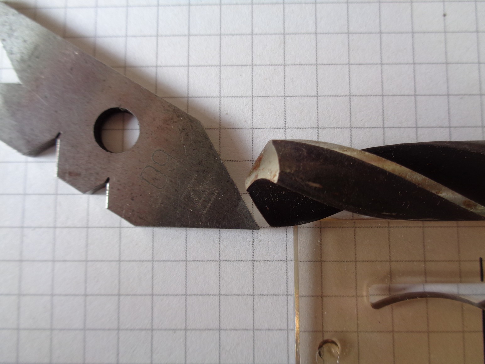

Нямам наклонност към ненужни спорове. Тъй като се чете и от хора на които металообработване не им е професия се налога да се изясни въпроса.
Няма да цитирам справочници и учебници с теория на спирални свредла. Няма и да се задълбочавам и какво влияние оказват отделните ъгли.
Ще препоръчам да се изгледа първият попаднал ми видео урок по заточване на свредла.
Не е задължително да се знае език. Ще се научи колко трябва да е въпросният ъгъл и още много други полезни неща.
Второто нещо което ще направя е снимка на ново фабрично заточено свредло.

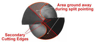

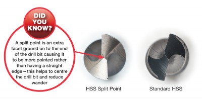

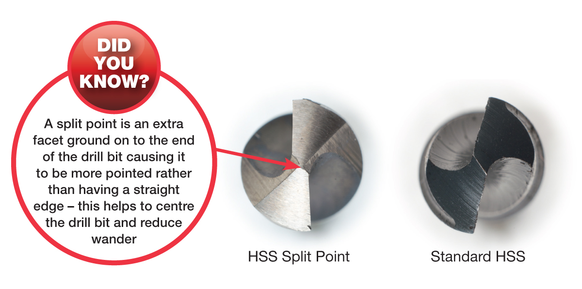

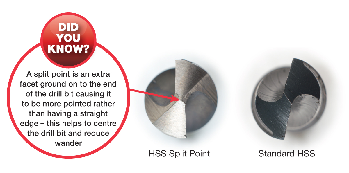

135° split points should be engaged to cut harder steel materials and especially in deep holes over 4 times drill diameter. A 135° point cutting harder materials will produce thicker chips, thus minimizing work hardening of the cavity. The length of the lips on a 135° point measured from the axis to the outer corners is relativity short and thus penetrates much quicker into the work piece reducing thrust and abrasion along the cutting edges."
Пущай шмиргелетката!
