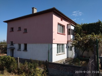

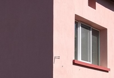

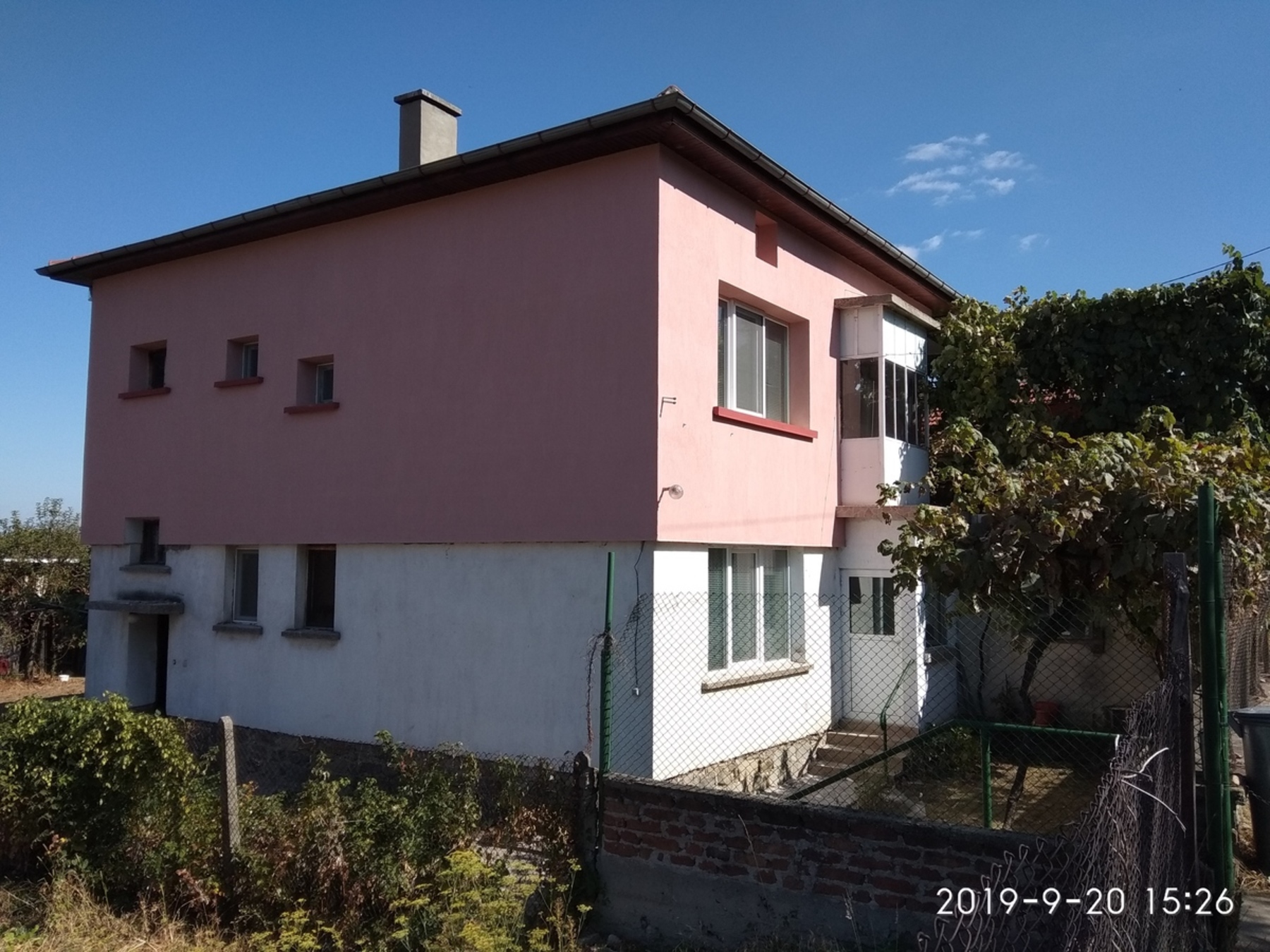

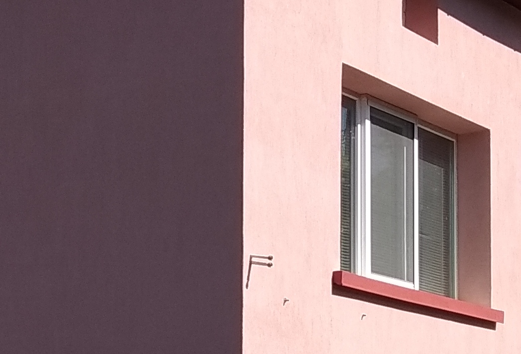

Бях се "записвал" за майстори. Така и не ги ползвах ... Но за первазите лансирани от тях цената ми скачаше с 1к. Не помня как точно ми попадна снимката от шопа, но ми допадна. Попитах го и той веднага ми "подари патента".
Старите (отливани от мозайка) первази, попадаха в изолацията. Върху тях и 10-те сантиметра стиропор залепих изрязани парчета фибран така че да стърчи по ~5см. Сложих "откапи" с мрежа и шпакловах. На първата снимка - преди боя.
