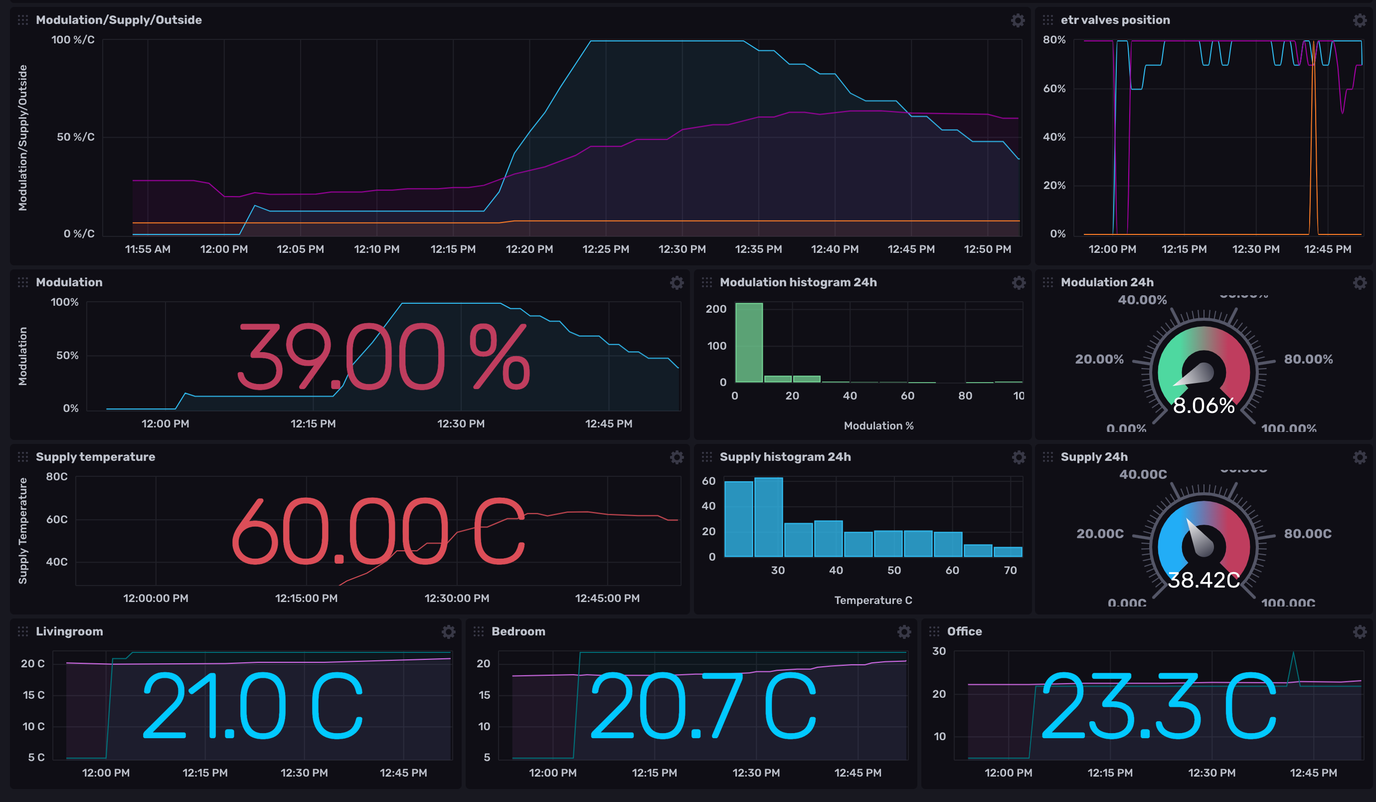

Един глидер при 40 градуса по подаващата тръба отдава приблизително 1/4 от мощността си.
Мощността на радиаторните глидери зависи от стайната температура (по-студена стая - по-висока мощност на радиатора; по-топла стая - по-ниска мощност при същите 40° на водата).
Не пипай радиаторите колко са топли. Гледай в стаите дали е топло колкото си задал . Сестра ми така пипа радиаторите и казва "О, няма парно" и пуска или ел. радиатор, или климатика. А то реално се е стоплило
 . Сестра ми така пипа радиаторите и казва "О, няма парно" и пуска или ел. радиатор, или климатика. А то реално се е стоплило   . Като стане студено навън радиаторите ще парят повече. Разходът на газ няма да е 2000 лева на месец, но ще е по-висок в сравнение ако имаше още глидери по стаите. Котелът ще се напъва да грее водата докато ви стопли и тъй като радиаторите са малки (изчислени за 80/60), то той ще гони висока температура. Тоест ще харчи повече газ.
Икономията в месечната сметка ще е налице с повече глидери. Сега щом не може да се добавят, остават по-високи сметки за в бъдеще.
