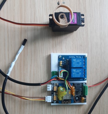

Малко teaser за DIY упрлавението на котела на Immergas. На снимката се вижда контролер който поддържа следните функции:
1) Възможност да управлява два сервомотора. Единият да върти градусите на подовот, другият евентуално да върти градусите на БГВ.
2) Две релета. Едното за да включва/изключва подгряването към подовото, другото 'щото само такива релета имах под ръка
3) И един температурен сензор който ще се опитам да закрепя към извода на хидравличният разединител където котела подава водата за подовот. За да се следи как се движи температурата на подаваната от котела вода. Не е най-удачното решение, ама нямам по-удачно място за сензора.
Първа точка се реши много лесно. На 3Д принтера извъртях детайл така, че да хвана сервото директно към копчето. В долният край на сервомотора се добавя стойка която да го подпре на корпуса на котела и с двойнолепяща лента се фиксира да не мърда. Калибрират се позиции на сервомотора спрямо градусите на котела и после само се подават градуси на контролера, а той се грижи да завърти копчетата.
Втора точка се оказа възможна като зачетох инструкциите за монтаж на котела. Оказа се, че е предвидено да има термостат който при мен е заместен с мостче. Термостата затваря когато котела трябва да топли и отваря като се достигне търсената температура. При отваряне (прекъсване на моста) котела минава в летен режим. Много странно решение за напрежението което се подава към термостата - 25 волта. Стандартното е за такива неща да се ползват около 5 волта. Ако трябва по-високо - 12 волта. Ама 25 за първи път виждам на логическа верига.
Температурният сензор е за да има телеметрия и лесно да виждам котела дали е циклил. Ако е циклил ще му вдигам температурата на подгряващата вода толкова, че да се избегне цикленето. Сензора е подбран да е с минимална маса за да няма инертност. Ще го прикрепя с алумиево тиксо, а над него ще сложа топлоизолация.
Софтуера който е зад цялата система държи по няколко кръга отворени и циклене няма. Циклене обаче има когато се затворят всички кръгове. Точка две ще го елиминра като спира подгряването на водата за подовот. Котела командва и външната помпа, та и тя ще почне да спира като няма нужда от отопление.
Инструктирането на котела да подгрява водата за подовото ще е 2-3 минути след като е дадена команда на задвижките да отворят кръговете. Целта е котела да тръгне след като задвижките са се задействали и кръговете са отворени.
Топлият силикон е за да държи кабелите на място. Контролера беше правен да управлява клапите по вентилацията. Но дали ще върти сервомотор който да управлява клапа на вентилацията или такъв който да върти копчето на котела няма много разлика. А преправяне на наличен контролер е по-лесно от изработка на нов.
