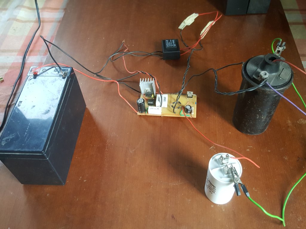

ето това сътворих...
Пробвах и без двата резистори ,но транзисторът tip122(такъв имах) пече много.
Бобината е добре да е по нискоомна- 1 до 2 Ома.При 5 ома (б117) силата на импулса и дължината на искрата видимо са доста по малки. Консумирания ток е 300милиампера.С 50 амперов акумулатор би трябвало да изкара около седмица. :-D

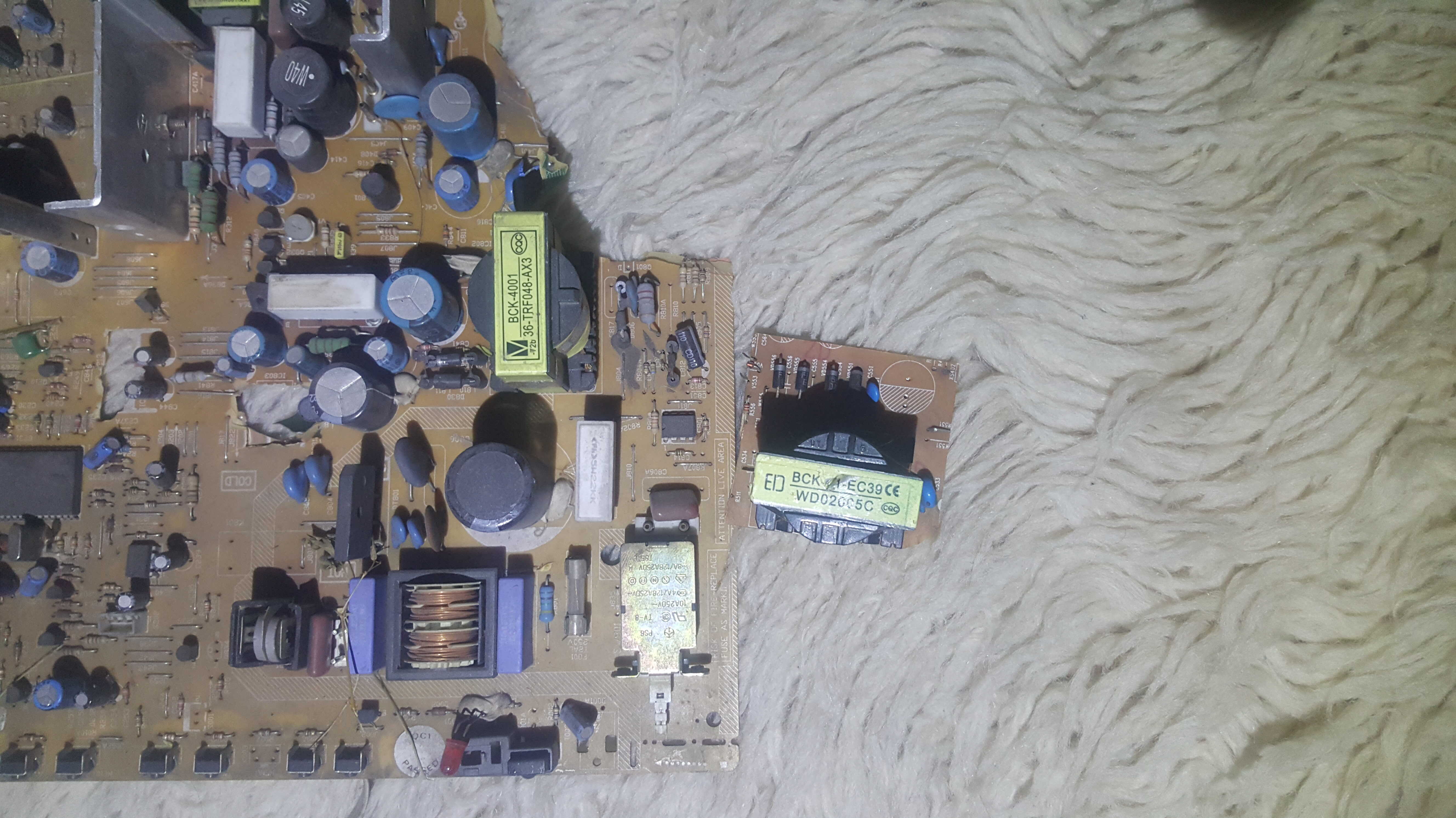

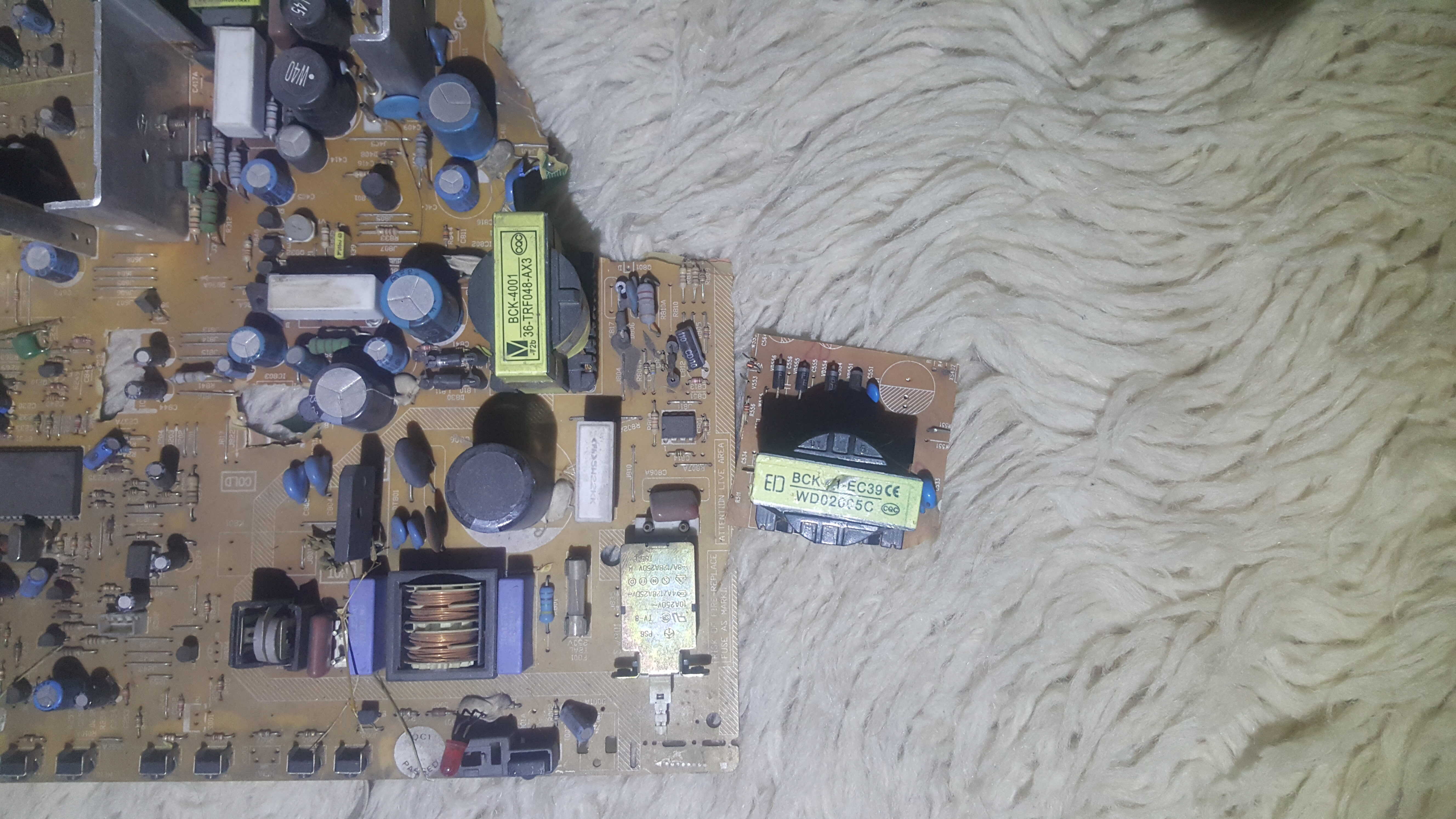

Здравейте.Попаднаха ми няколко импулсни трафа от тв шасита- BCK-4001,01,35 .
Според вас биха ли могли да се ползват в тази схема.Не са ли те по подходящи.Ако се ползват трябва ли да се вдигне честотата.По схемата е 1 Khz.
