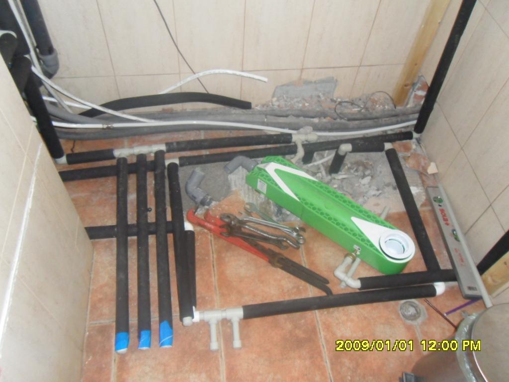

... рекуперативен топлообменник на каналната вода.
У нас съм с такива:-)
Купешки и самоделен.
:? Интересно решение. А малко повече информация, особено за самоделката?

нед яну 16, 2022 7:04 pmhidrazin написа:
Купешките са такива:
Самоделния е на на същия принцип. Ф110 ПВЦ канализационна тръба и вътре е него медна серпентина. За да е пълен винаги с вода накрая един преход ф110на ф50
За съжаление снимките на самоделния ги изгубих заради крипто атака.

пон яну 17, 2022 5:20 amшоп написа:
Самоделния е на на същия принцип...
Благодаря. Това е достатъчно.
