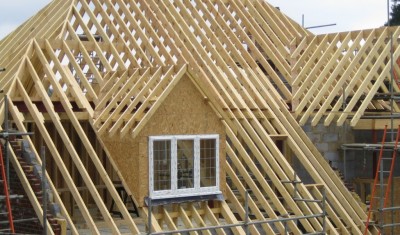

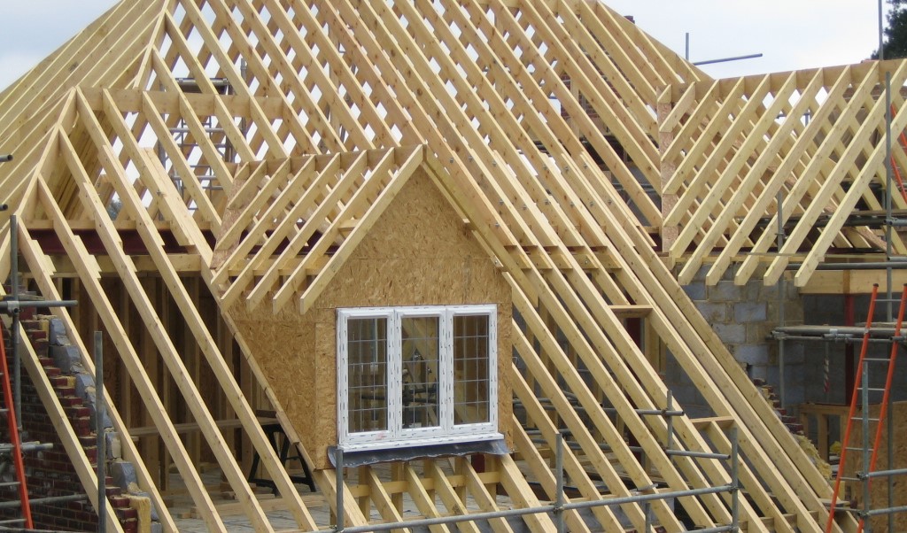

Слепената греда теоретично превъзхожда по качество масивната със същия размер.
А защо само теоретично? На практика големите греди винаги имат посукване и изкривяване от вътрешните напрежения и в над 90% от случаите недобре изсъхнали. В слепената греда можеш да си подредиш талпите така, че да не се получи посукване, а и не знам за случаи (при използване на правилното лепило) да монолитно дърво да е по-здраво от лепеното в зоната на слепване. И другото е, че 4-5 см талпи можеш да ги изсушиш по естествен начин за година две. След това калиброваш и слепваш.
PIP - майстор
ср мар 23, 2022 9:12 amchris_vicom написа:
ср мар 23, 2022 7:31 amschuldiner написа:
Защото в повечето ситуации не е необходимо да се ползват слепени греди. Освен за дълги била и столици, където не позволява подпиране за останалото няма проблем да се ползват 'нормални' греди, които след връзване една с друга и лягане и наставяне на столиците вършат същата работа. Проблема е, че повечето 'нормални' греди са от некачествен матариал и лоша изрботка.
На снимката няма нито една слепена греда, но се съмнявам да намерш подобен материал по складовете.
