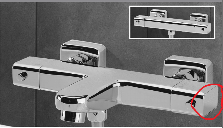

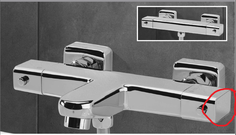

Свалят се врътките отстрани, на пластмасови щипки са слвд това е кръстат винт.

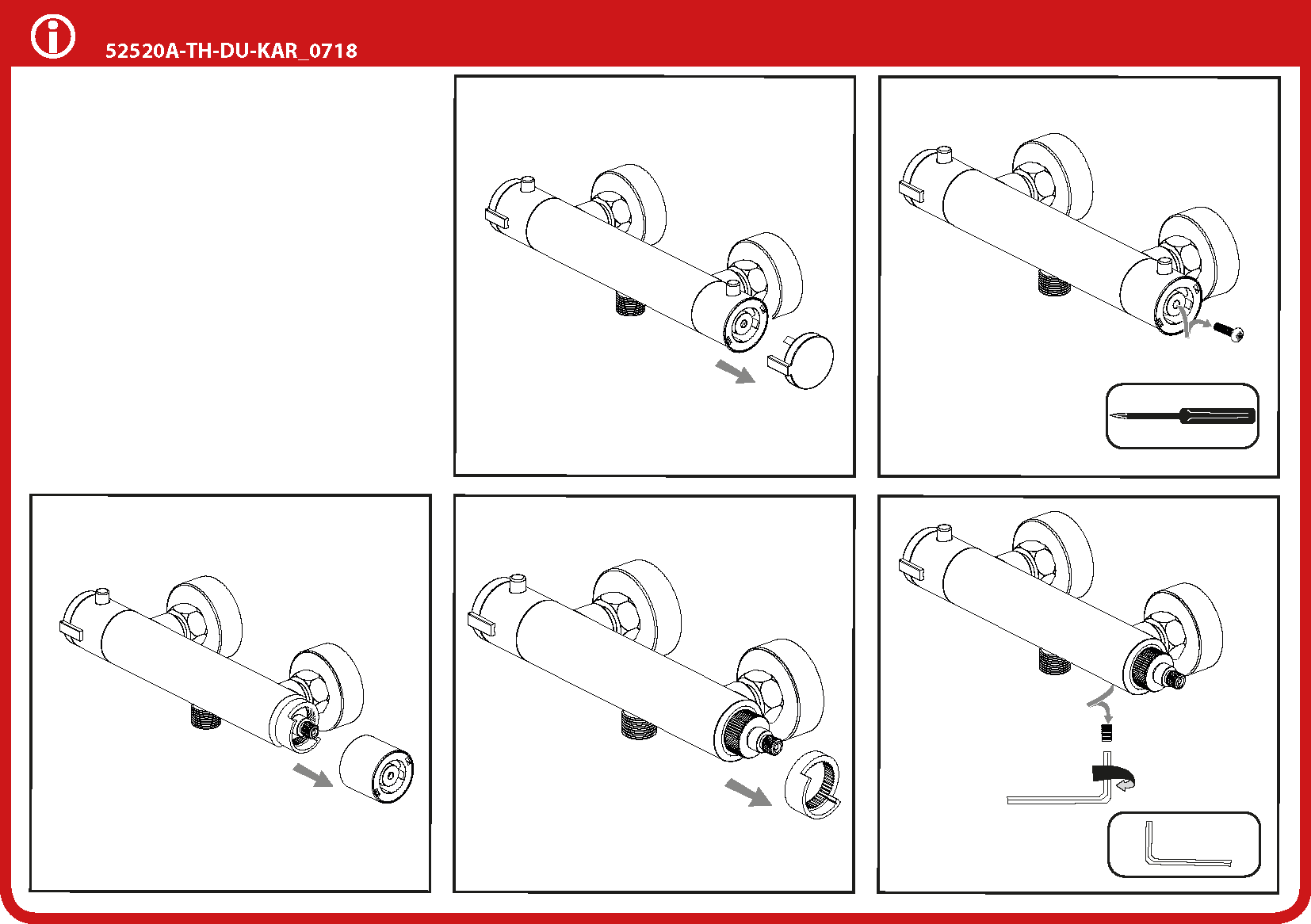

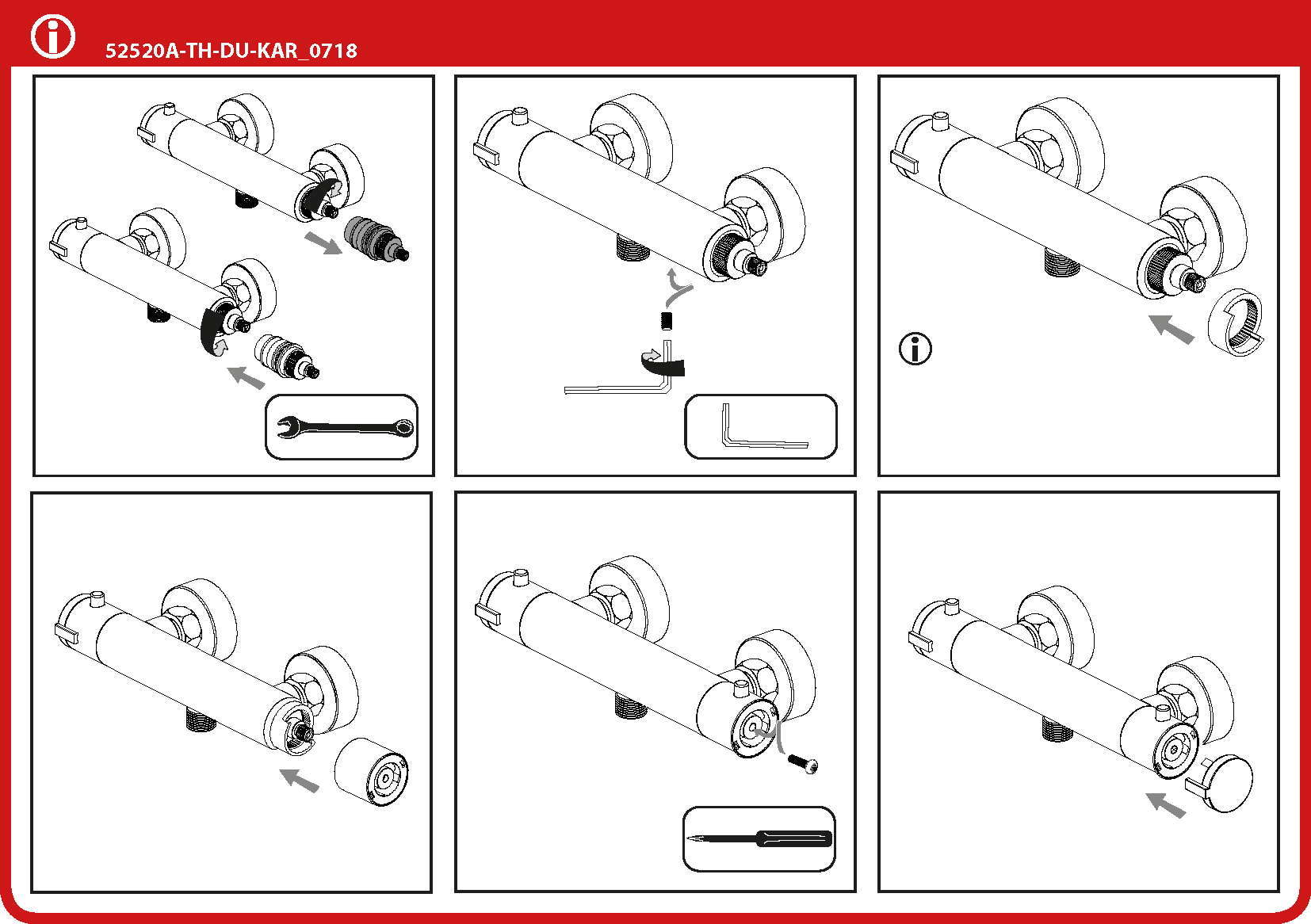

Предполагам, че първо трябва да махна капачката, която съм маркирал. Струва ми се, че е залепена, а и нямам почти никакъв достъп, но ще се пробвам, а след това ще се опитам да следвам описаното в ръководството, което ми изпратиха от един немски сервиз. Писаха ми, че мога да пробвам да махна котления камък, а след това да не забравям да смажа термоглавата. С какво се смазва, нещо на силиконова основа, като това: https://bauhaus.bg/gres-za-omaslyavane- ... tt/p/32721 ?
Austausch Thermostat 52520A_Page_2.png (56.16 KиБ) Видяна 3057 пъти
Austausch Thermostat 52520A_Page_1.png (45.72 KиБ) Видяна 3057 пъти

Andri01 - майстор
На втората картинка долу,се вижда болтчето с вътрешния 6-грам. А преди нея се виждат о-рингите,за които ти писах.
