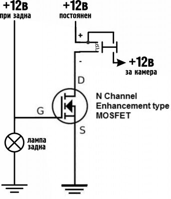

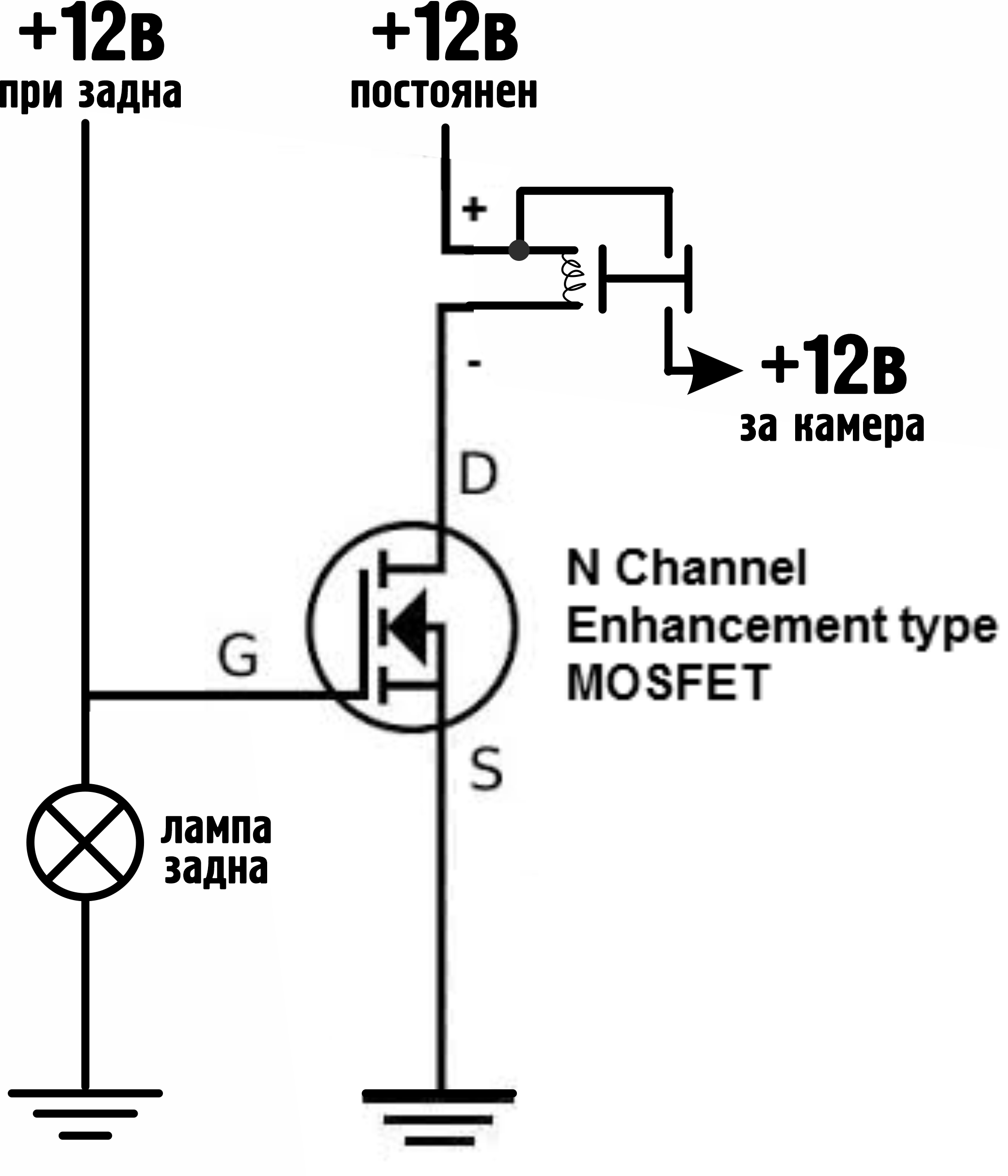

Посоченото рид-реле не е токово, т.е. се задейства от напрежение, през него протича много малък ток и не може да го свързваш последователно на лампа. Тя просто няма да свети.
Затова пробвай, както вече написах няколко навивки от проводник върху рид-ампулата. По-елементарно и надеждно от това няма.
Максималният ток на рид-ампулата трябва да е по-голям от токът на задействане на релето.
