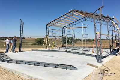

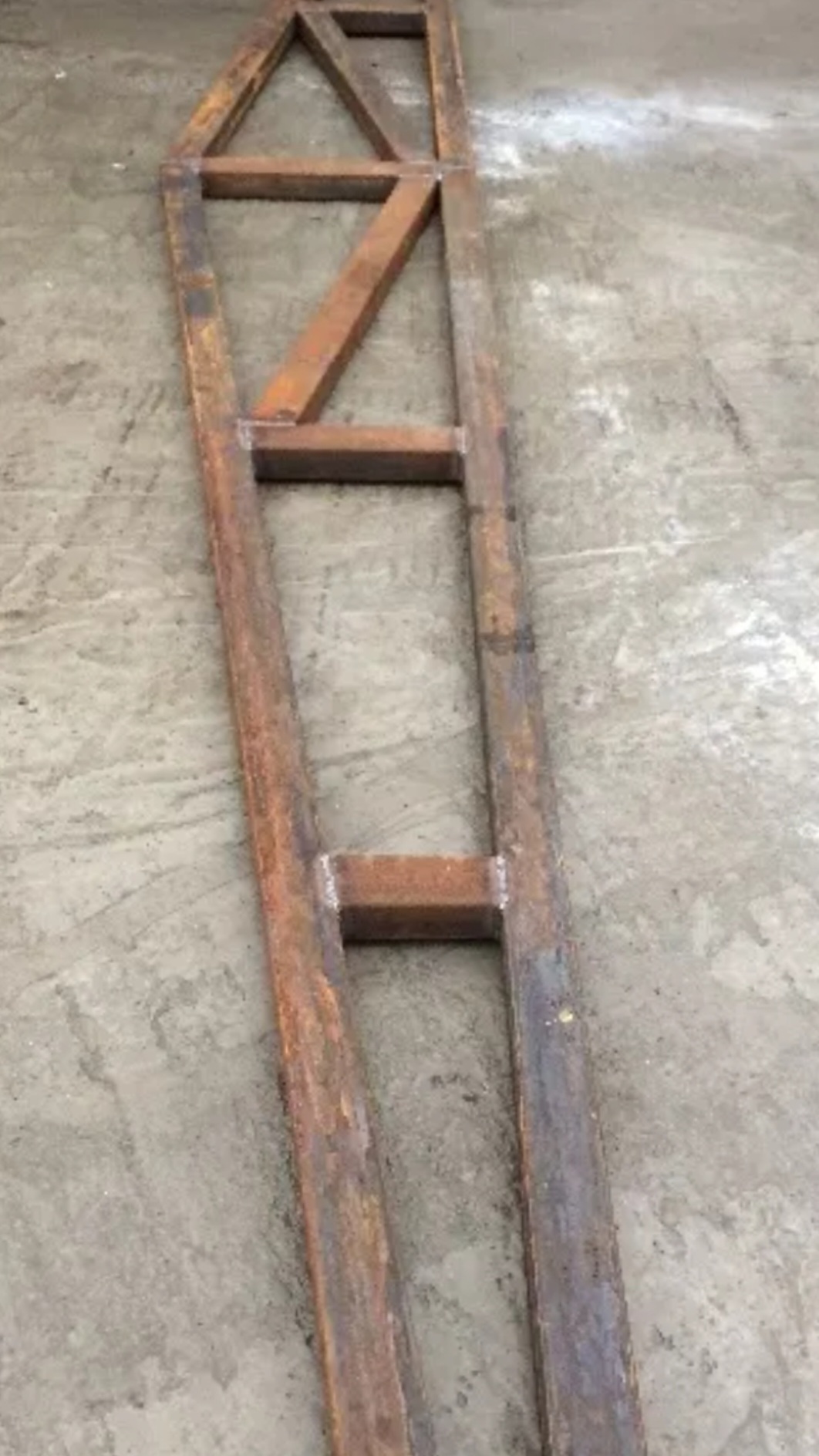

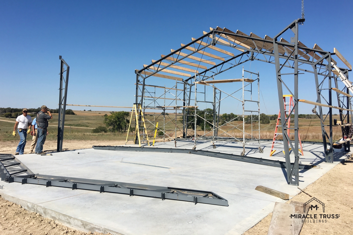

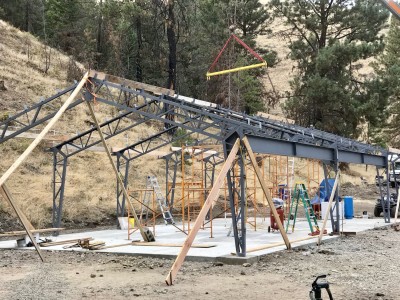

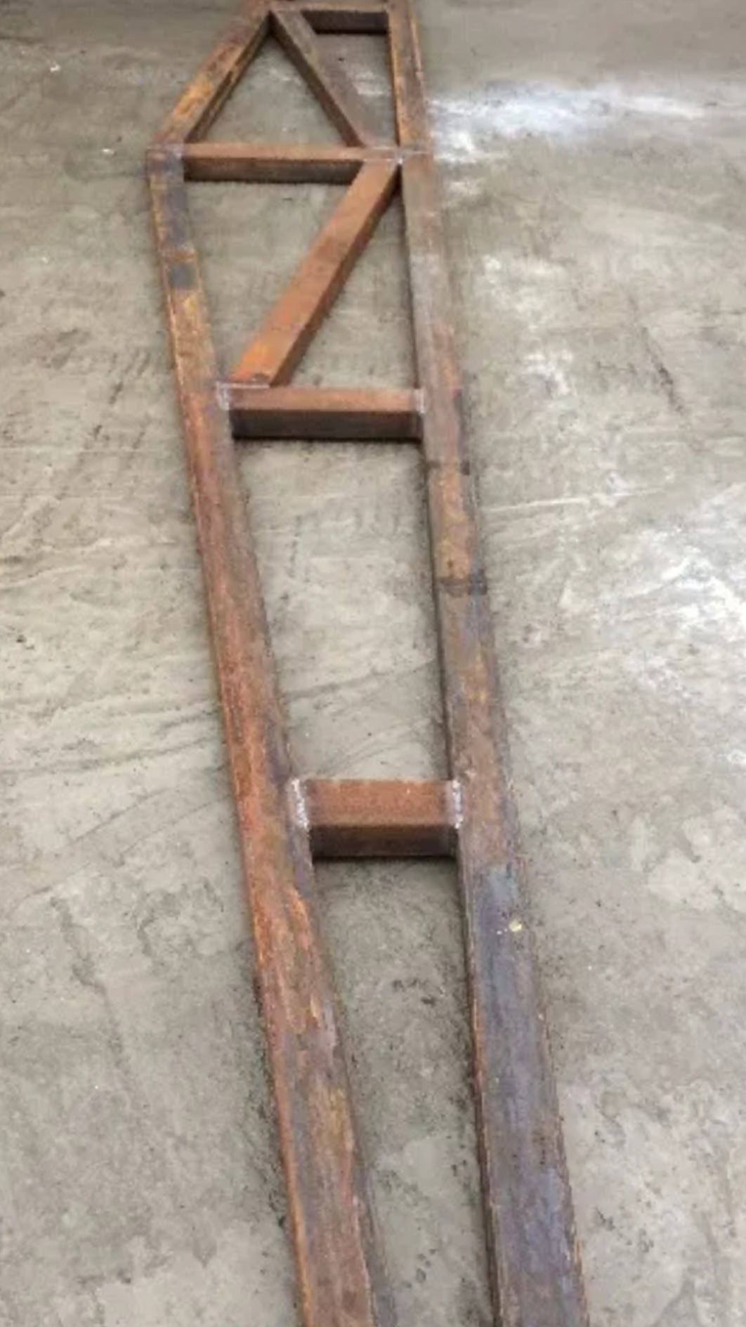

Между другото видях в OLX че продават някакви ферми на 7 метра и пише че са направени от 80 х 60 и може би на 3 (но не пише за дебелина). Дали няма да мога да ги направя същите на 8 м със същият материал и да използвам 4 бр. през 4 метра за да се получи 12 х 8 или ще може да стане с 3 бр. ферми през 6 м

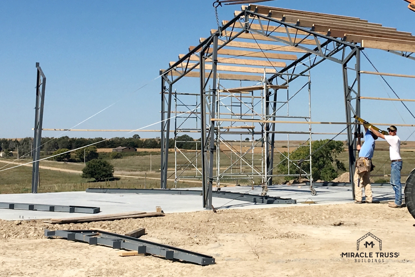

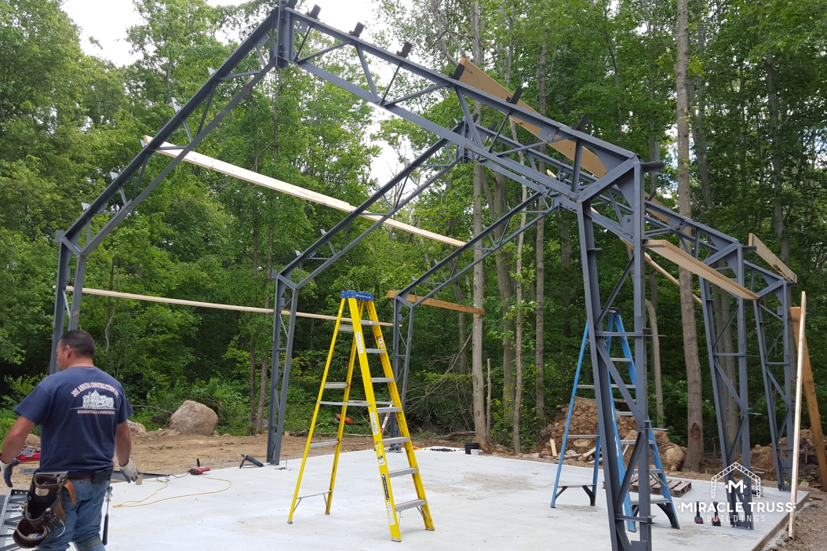

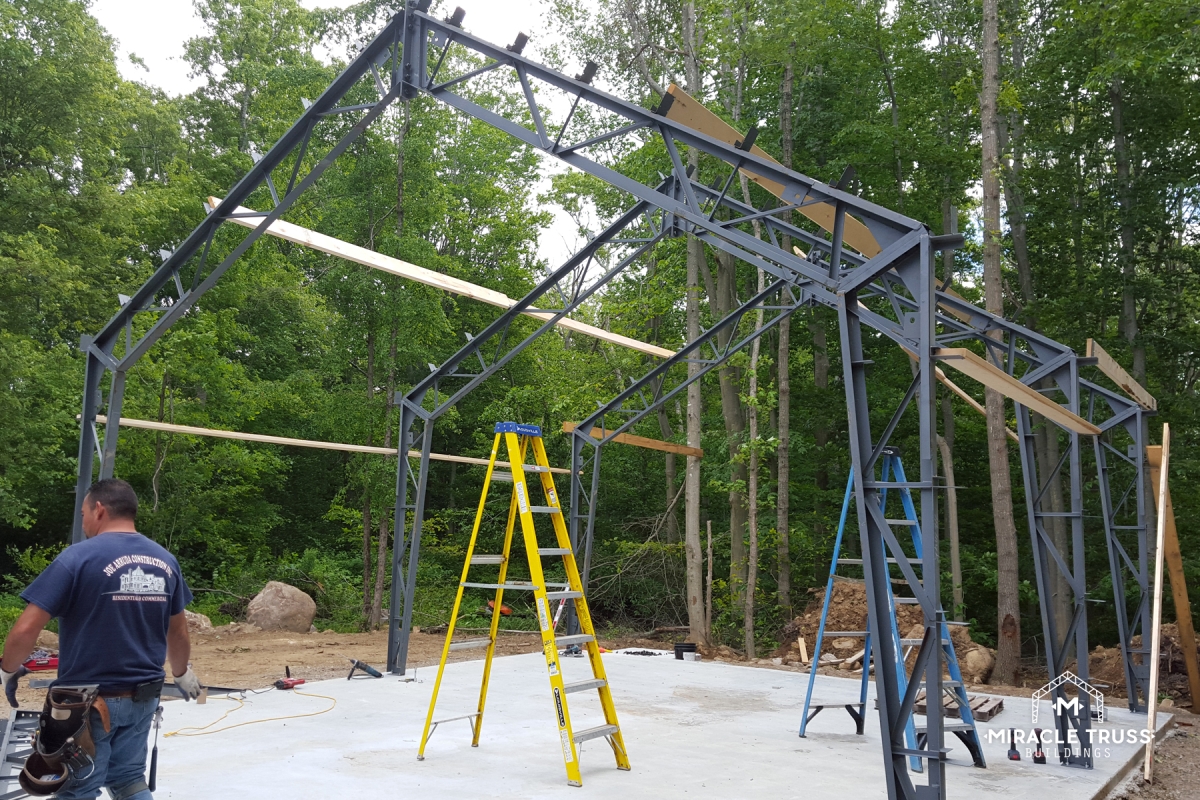

8x12 отвор 8м
5 ферми през 3м
10 колони
Състои се от 4 части за лесно повдигане.
Първо анкерираш двете колони и ги укрепваш временно.
После половината ферма и т.н., докато столиците окончателно
укрепят конструкцията.
Насоки за размерите:
Колкото фермата е по-висока по-добре
(в рамките на разумното); min 8/15~50-55см
max 8/10=80см;
Колкото колоната горе е по-широка по-добре
Кутия 3мм или винкел;
Болтовите връзки през „П“ профили или винкели.

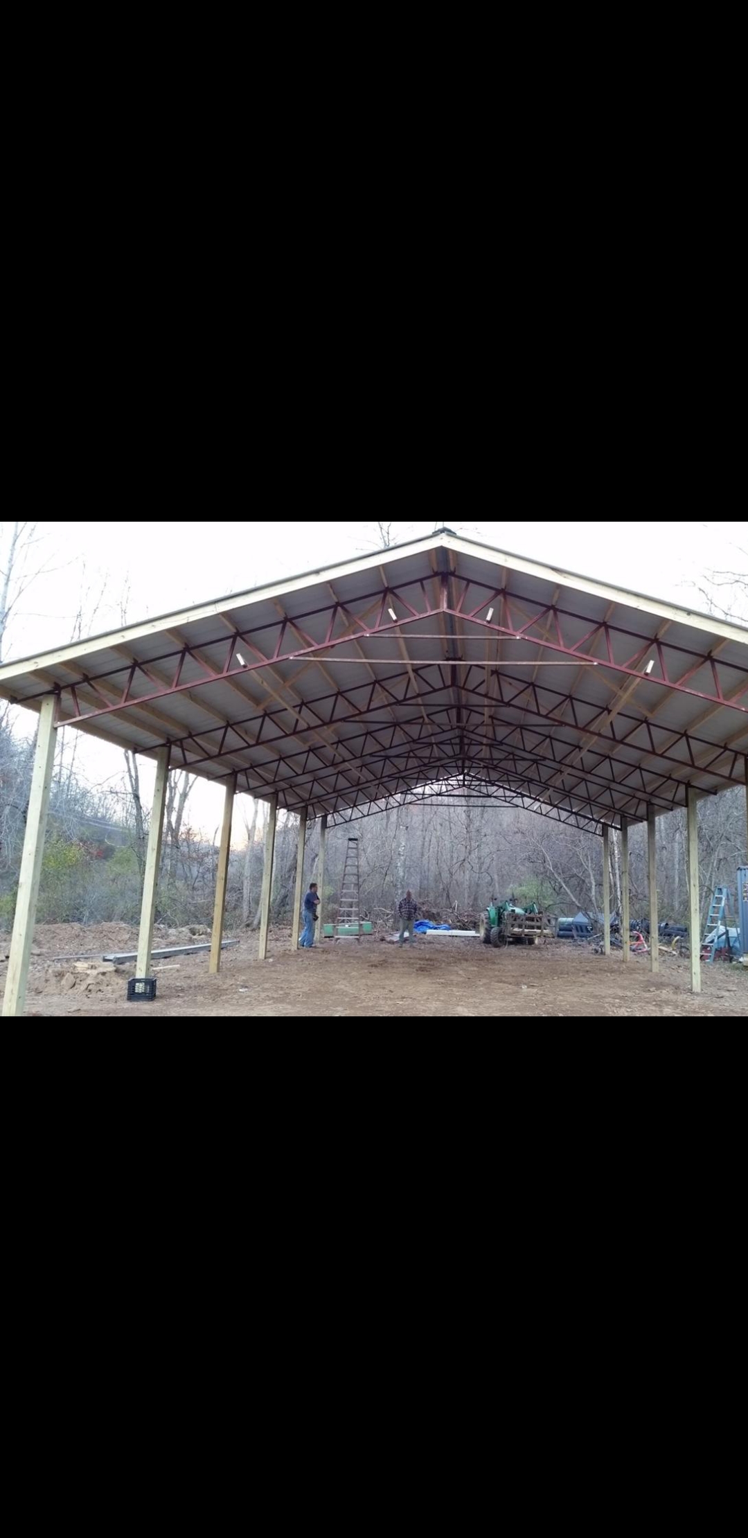

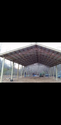

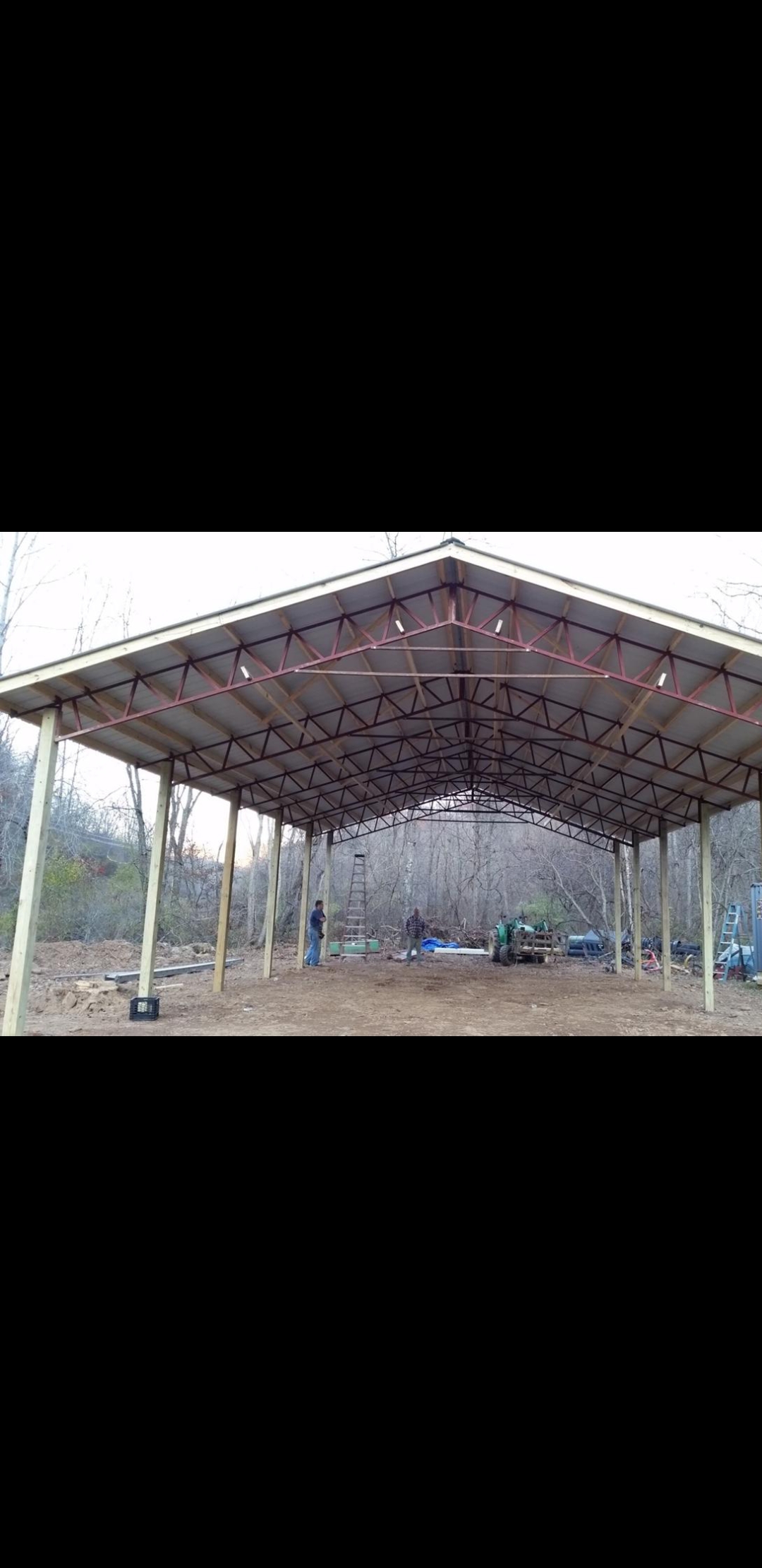

BLUEPUPIL стана ми много приятно като видях че се включи по темата защото от доста време наблюдавам форума и виждам че си доста на ти с тези неща. Благодарен съм за помоща защото това ще ми помогне много.
Да попитам няма ли да ми е по лесно ако тези ферми ги подпра с някакви колони от кух профил ако изобщо е възможно и какви колони да използвам.
Screenshot_20220618-183623_Gallery.jpg Нещо такова да се получи

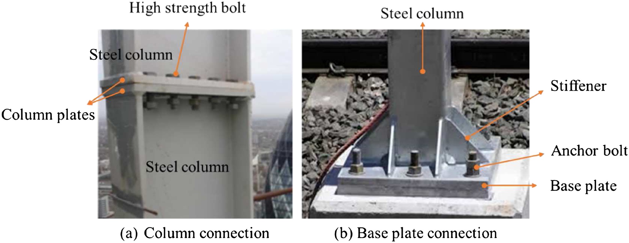

BLUEPUPIL - майстор
Вариантите основно са три:
1..Възел колона-греда с голяма
коравина от заварени сечения;
2..От готови двойно „Т“ профили.
3..Предложеното от мен в предишния пост.
И в трите варианта връзката колона-основа
е т.н. pinned
Ако искаш да ползваш кутия за колона,
трябва да е правоъгълна и ще трябва връзката
с фундамента да се закорави, защото горната
връзка колона-ферма е с недостатъчна коравина.
„Перката“ на дългата страна да е цяла.

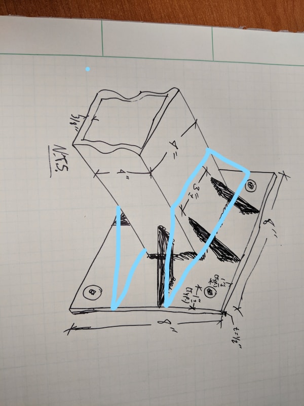

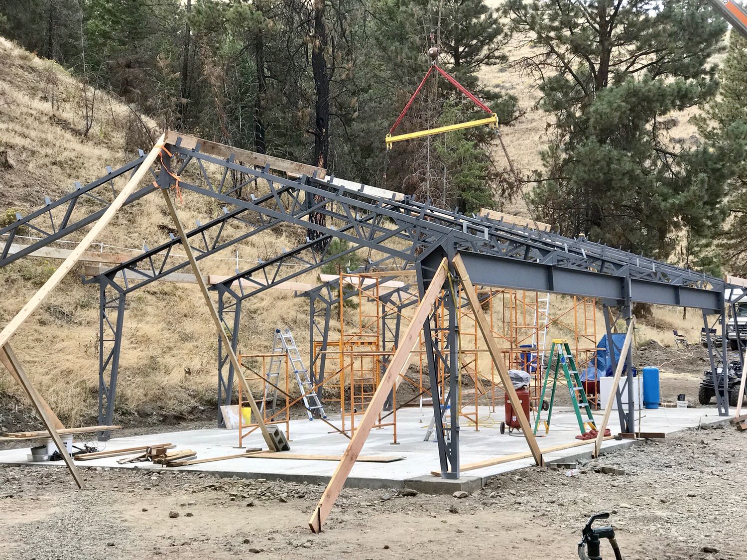

BLUEPUPIL - майстор
Едно такова нещо под билото и
около него си правиш халето.
Не страда от болежката LTB
(Lateral Torsional Buckling)
Може и върху ст. бет. колони.
:wink:
